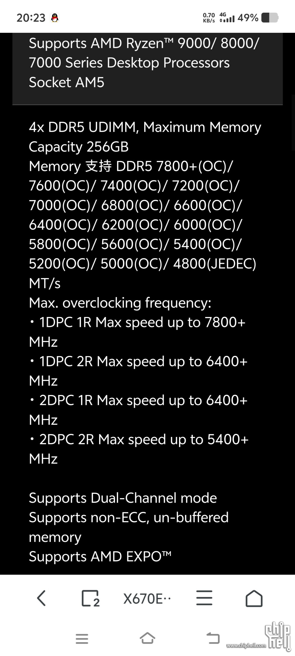

 楼主| 发表于 2025-3-7 17:52 来自手机 | 显示全部楼层
juhne 发表于 2025-3-7 17:41
没必要,如果跑分频,至少得8000+才有意义,如果分频只跑个7200,7600,还不如买6000C30,自己压6000C28和 ...
看了下主板厂商写的支持7800+,但是感觉楼上说的6000c36好像也不是不行,便宜倒是便宜,等以后D5内存便宜了再升级也行?现在省500,说不定以后500块钱就能买到48g的高频内存?现在倒是有点闲钱,在考虑是一步到位,还是以后再说

 楼主| 发表于 2025-3-7 20:24 来自手机 | 显示全部楼层
1000058769.jpg 大概是这样
