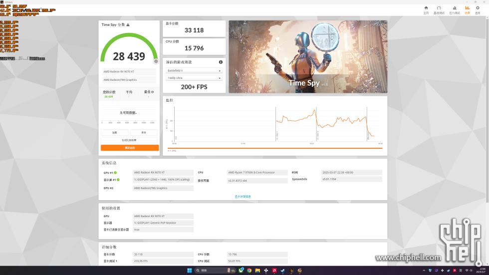

楼主: privater
[显卡] RX 9070 XT 降压超频也很夸张啊,乱拉 Time Spy 都能刷到 3万3

 楼主| 发表于 2025-3-7 17:19 | 显示全部楼层
1364012873 发表于 2025-3-7 00:30
玩游戏也是用的“核心 + 400,核心负压 0.15v;显存 + 230Mhz,时序切换到快速”吗 ...
是,就是我上面的设置,跑了一小时刺客信条了,最高值:

我觉得是当初 RDNA 3 给耽误了,当年就说频率该跑到 3G+,结果拉了
这次无论是 N 还是 A 架构其实都是保守的用成熟技术,反而频率都提上去了

有空跑一下压力更大的游戏吗,比如蜘蛛侠2或者是怪猎

这些我都没有,直接看极客湾吧

想看下超这么猛稳不稳 听说是把上代降压掉驱动的毛病改了

 楼主| 发表于 2025-3-7 17:33 | 显示全部楼层
我拉到 -0.2v 还是会 timeout,目前就暂时放在 -0.15v 用,我发现 A 卡这个跟 N 卡不一样的是,这个频率无论是 DX11,DX12 还是 光追都能用,但是 N 卡降压超频的频率跟能跑光追的频率自少相差 100Mhz。

juhne 发表于 2025-3-7 15:49
这代显存是不是都只能拉到2750?看到好多XT和非XT超频教程都是2750
海力士20gbs颗粒要低温才能跑更高,我以前那张7900xtx改水后可以拉到2800

privater 发表于 2025-3-7 17:33
我拉到 -0.2v 还是会 timeout,目前就暂时放在 -0.15v 用,我发现 A 卡这个跟 N 卡不一样的是,这个频率 ...
嗯嗯 明天就按你这个参考摸一下 能上3.3W的话就把5080出了

Mashiro_plan_C 发表于 2025-3-7 16:02
太久没用a卡了rdna2之后电压曲线都是直接offset了吗以前都是分p1-7的
rdna2和rdna3的是电压条,但实际就是电压offset,rdna4改成电压offset更直观了点
