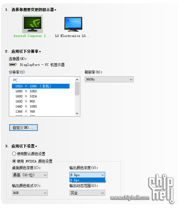

img_8587.png 这是我的显示器目前1.4dp线能开启8抖10,显示器dp也仅支持1.4dp,需要换2.1dp线吗?

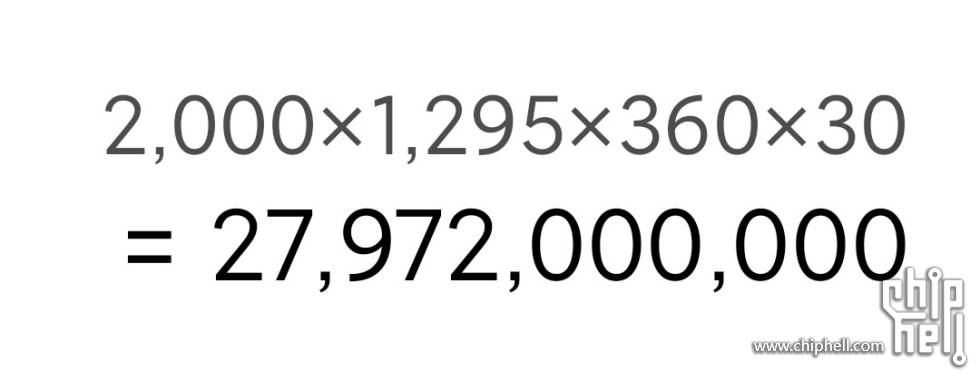

楼主自己前面发了个链接https://blog.csdn.net/weixin_7179 ...
但是1080p360hz的分辨率是按2000*1295算
发表于 2025-3-10 08:53 来自手机 | 显示全部楼层
那帖子里说的cvt-r2表格没见到,我用的那帖子60hz的实际像素数据2000*1111,按2000*1295,带宽是
发表于 2025-3-10 08:56 | 显示全部楼层
你都已经实际体验了,肯定是没超,你的肯定是算错了

发表于 2025-3-10 09:08 | 显示全部楼层
dp1.4实际是25.92 G,确实超了

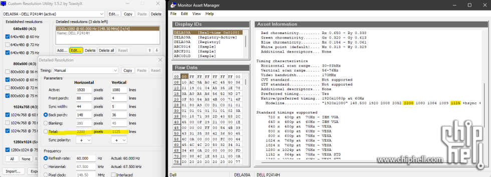

你确认了你显示器的edid写的是什么timing了吗?
截图里面的计算器用的是vesa的标准timing,不一定是你显示器正在使用的timing呀,这样你说的那些blanking所需的带宽就算不准了

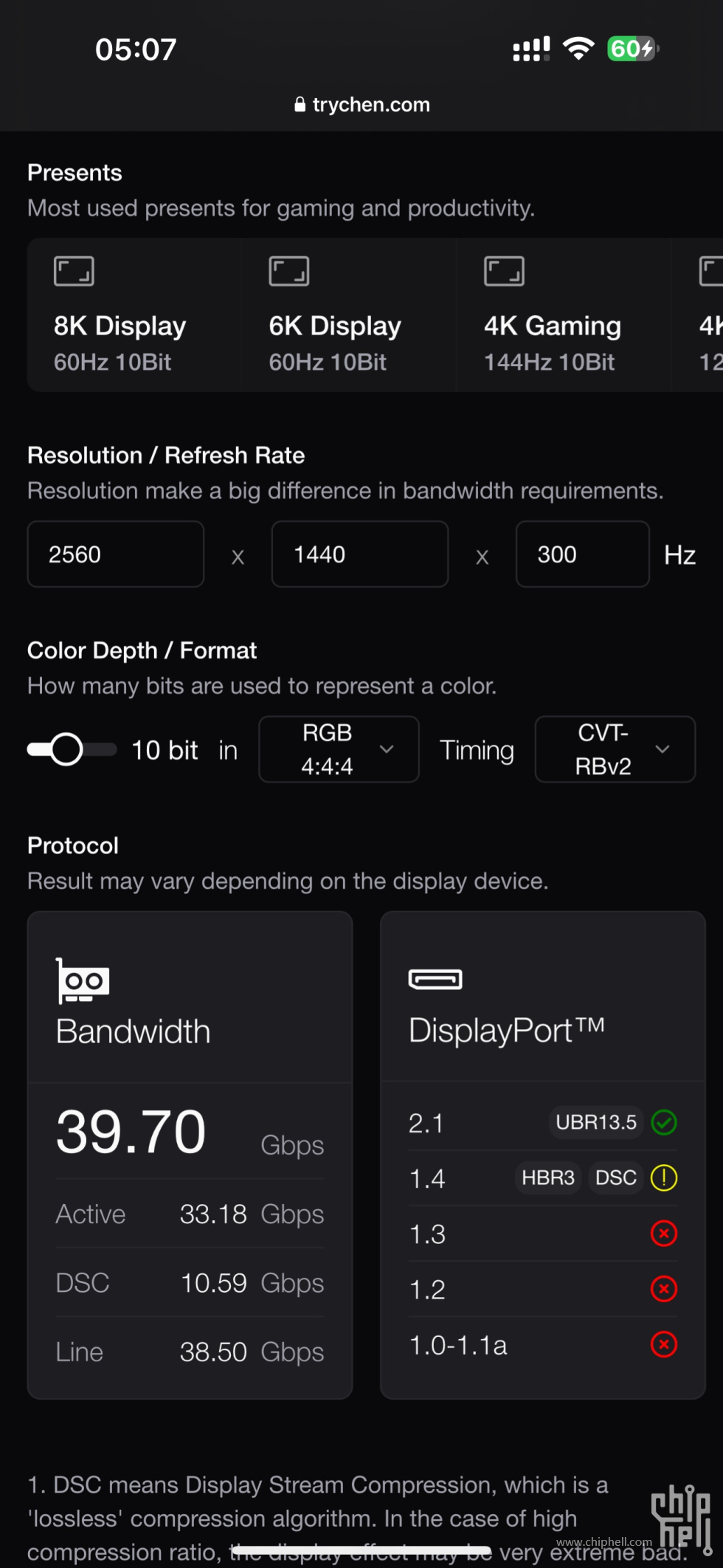

 楼主| 发表于 2025-3-10 12:30 来自手机 | 显示全部楼层
melancholy05 发表于 2025-3-10 03:29
都别吵了,拿下面这个计算器算算就行了需要一定程度自定义参数才能跑
https://tomverbeure.github.io/video ...
我也是怀疑是这样做的,Wikipedia里有一条标注指出,略微超过带宽,可以通过非标准时序实现,到目前不清楚具体细节
截图里面的计算器用的是vesa的标准timing,不一定是你显 ...
我确实没看我显示器的,这个要怎么看,求大佬指教

发表于 2025-3-10 12:53 | 显示全部楼层
你这个结果26G多 DP1.4实际只有25.9,刚好超了,感觉也不对
发表于 2025-3-10 12:59 | 显示全部楼层
这个网站我也一直用,这个案例有点意思,试试Grok 3?虽然我问了半天也没看懂。

发表于 2025-3-10 15:35 | 显示全部楼层
要在NV的驱动那边找吧,不知道是不是叫NV panel什么的
或者第三方的CRU可以试试

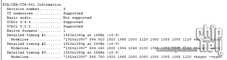

回家看了下geforce的panel,没有那个edid的页面,查了下官网才发现workstation卡才有,游戏卡nv推荐了这个工具,不过这个我没用过
http://www.entechtaiwan.com/util/moninfo.shtm
 楼主| 发表于 2025-3-10 20:49 | 显示全部楼层
MolaMola 发表于 2025-3-10 19:28
回家看了下geforce的panel,没有那个edid的页面,查了下官网才发现workstation卡才有,游戏卡nv推荐了这 ...
我用madvr看到了十六进制的EDID  不过看不懂  正在找工具解析

 楼主| 发表于 2025-3-10 21:34 | 显示全部楼层
居然看不到360hz的时序,只能看到255的

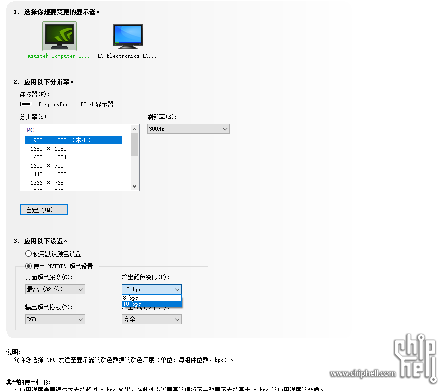

发表于 2025-3-11 01:31 | 显示全部楼层
是不是也和显示器有关啊?我这titan xp+pg259qnr只能开300hz10bit或者360hz8bit

hex的edid也可以用一些网页工具解一下https://people.freedesktop.org/~imirkin/edid-decode/
cru也可以,还不需要安装,点一下edit可以看到详细参数
不过算带宽只用htotal和vtotal就行了

2200*1125,这是CEA-861模式?
