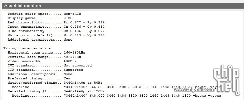

用你楼上提供的Monitor Asset Manager看了下,我显示器现在跑在3440*1440*144HZ 10bit,
这个软件里没有看到显示器现在跑的参数,显示3440*1440,120HZ,3600*1500,这是什么timing模式,
对比了下,不是CEA-861,CVT,CVT-RB,CVT-RBv2,我这显示器144HZ算超频了吧

发表于 2025-3-11 11:27 | 显示全部楼层
这个软件里没有看 ...
这些显示器的edid是可以厂商自己设置timing的,跟gpu握手之后就可以不按照你上面说的那些标准的时序来跑
如果你那个144是基于这个120的时序,单纯加速了pclk,这种应该算是显示器超频吧

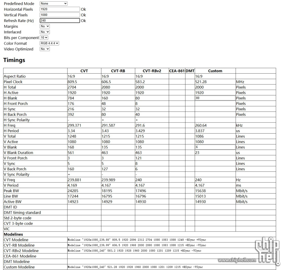

你是不是又算错了 我算了一下我的240 是标准时序  2100*1160*240*30=17539200000
计算没错,我没有找到vesa官网的cvt计算表格,
我用的这帖子27楼的链接,看到的标准cvt-r2 1920*1080*240hz是2000*1215,
2000*1215*240*30=17496000000,

我看了一下这个表 1080 360hz档有个像素时钟可以自定义  自定义后比标准低 难道我的这个屏幕是降低了像素时钟来降低带宽的?

发表于 2025-3-11 17:27 | 显示全部楼层
psps3 发表于 2025-3-10 04:05
不是来争论的,讨论问题就讨论问题,懒得争论!
楼主自己前面发了个链接https://blog.csdn.net/weixin_7179 ...
那帖子里说的cvt-r2计算表格没见到
试试这个,选最左边的sheet,https://vesa.org/wp-content/uplo ... ator-Version-1.xlsx
这是个UHBR10的,好像差别只有每条lane=10Gbps?没细对照了,https://vesa.org/wp-content/uplo ... r-Version-1-AS.xlsx
算下来都是超带宽的,4k&1k 360Hz双模出来时间不长吧,估计都是timing之类的"优化"过的才可以;56楼那个是2022年的显示器ROG Swift 360Hz PG259QNR,官方参数是在16.7M色彩下(8bit)才上360Hz,他这个拿带宽算是对的
