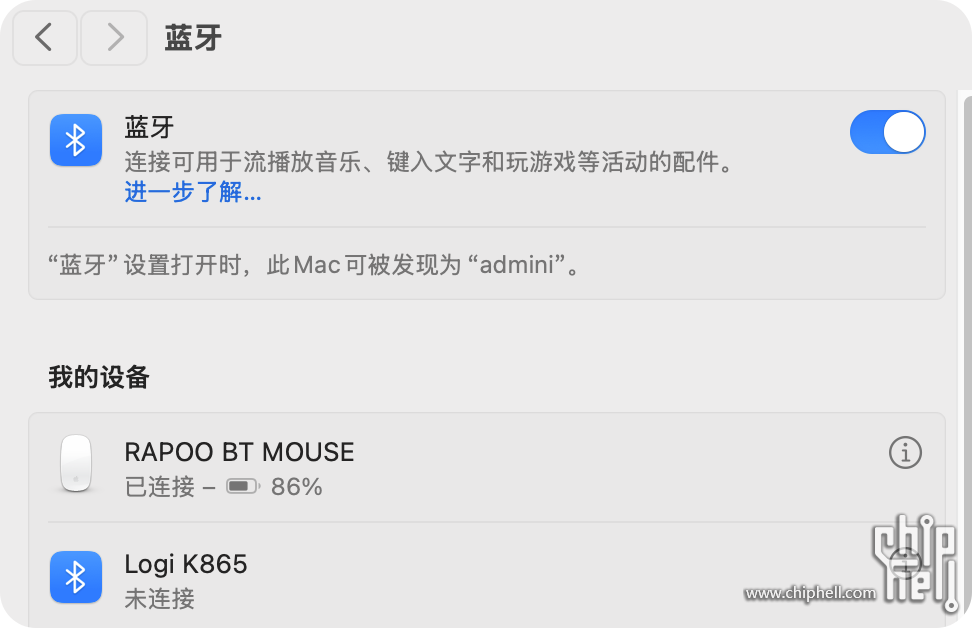

发表于 2025-3-25 11:24 | 显示全部楼层
mxf21cn 发表于 2025-3-17 19:21
我的也是这样,不过感觉蓝牙键盘好像唤醒的时候都是有延迟的,我这里win也是 ...
我又对比看了一下,切换蓝牙通道时,切走的那台设备上,蓝牙都是已配对未连接状态,Mac和windows都这样,我原来以为Windows下是没断连接,所以连回来响应快。
切回来时,两台电脑都能很快变成已连接状态,但Mac就是总是延迟个几秒才能通信,准备问问厂家看是适配问题还是啥问题
 楼主| 发表于 2025-3-25 21:43 | 显示全部楼层
sep1398 发表于 2025-3-25 11:24
我又对比看了一下,切换蓝牙通道时,切走的那台设备上,蓝牙都是已配对未连接状态,Mac和windows都这样, ...
你问完了告诉我下,我总感觉是节能的问题,
发表于 2025-3-28 15:24 | 显示全部楼层
我问了罗技技术支持,他们告诉我通过组合键重置键盘试试,可以减少Mac这边的延迟,方法是:
先把蓝牙键盘连接过的每一路设备都断掉,然后删除设备配对信息;
关闭蓝牙键盘,再打开,依次按下键盘上ESC、O、ESC、O、ESC、B键(也就是按三次ESC键,两次O键,一次B键,顺序就是这个顺序,罗技在线支持一开始给我说的是ESC+O、ESC+O、ESC+B,我以为是同时按呢,试了半天没反应,后来网上查才知道是依次按),这时easyswitch等会快闪,就是那三个切换蓝牙信道的键上的灯;
等待通道1的灯快速闪烁,关闭并再次打开键盘完成重置;
然后就正常连接设备。
我那三个灯快闪后,会一直闪,等了十几分钟都不灭,所以也没有出现后面的等待通道1的灯快速闪烁,就是三个灯一起快闪,后来我等不耐烦了,关掉键盘再重新打开,重新配对Mac和Windows,结果。。。Mac这边延迟没见明显好转,Windows这边反倒是感觉有延迟了,不像以前那样丝滑了具体表现就是,我拿个记事本或输入框试,切完通道就快速按字母或数字键,看多久出来字,切到Mac后大概按12到13下出来字,切到Windows后大概按10下左右出来字,这个每个人按的速度节奏不同,所以只用看相对参考,反正就是Windows仍然还是会比Mac快一些,但不像以前那样一切过去立马就有响应了,会有一点能察觉到的延迟了,我去,我当时还问了在线支持说这样搞完后,会不会反而把Windows那边高出延迟了,他说不会,我要找他们讨说法了,现在在线支持也连不回去了,打电话让他们回电吧。。。
你要是想试可以试试,你K380可以试试这样重置后会不会好些

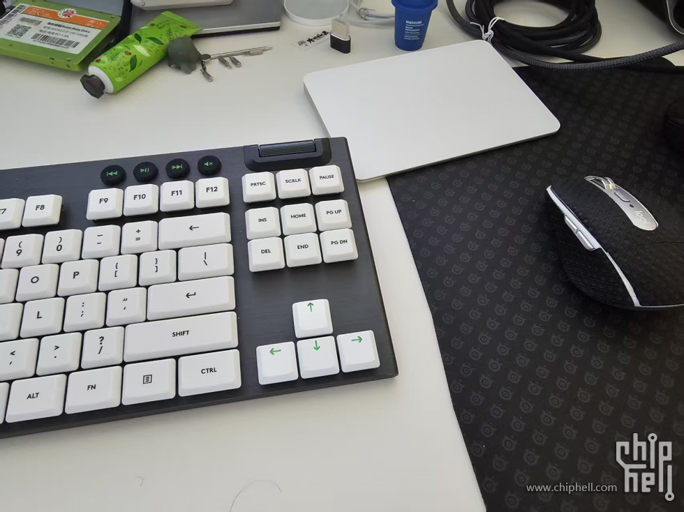

发表于 2025-3-28 15:56 | 显示全部楼层
我就是MAC和WIN 双主机。
强烈推荐你一个MAC小机箱可好看了。
戴尔:2723显示器,这显示器可以接2台主机,快捷键切换,键盘鼠标都直接接到显示器上,比KVM好用多了。
我的配置是:3代触摸板 罗技键盘  罗技MAC版鼠标  MAC小机箱

 楼主| 发表于 2025-3-29 14:34 | 显示全部楼层
先把蓝牙键盘 ...
你用键盘激活吧,等显示器有图像了键盘也连接完了,就感觉不到延迟了
