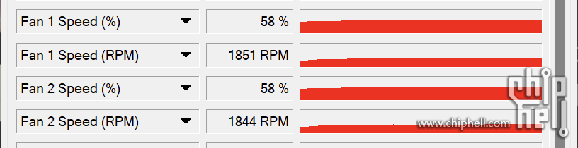

 楼主| 发表于 2025-3-11 11:15 来自手机 | 显示全部楼层
miu9889 发表于 2025-3-11 11:13
还是得拉风扇转速
散热器不行拉高风扇转速回报率更低…

A卡不知道,N卡这边现在很多三风扇显卡都是分两组控制,FE的两个风扇也是各自独立调速的,GPUZ可以看出来有几组控制
轮子主楼这个卡好像确实只有一组
