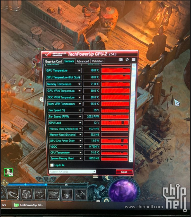

[显卡] 再换HD90000这次我失败了...(已复测)

 楼主| 发表于 2025-3-12 18:52 来自手机 | 显示全部楼层
换了2.5mm厚度的HD90000复测,依然没好几度,低的那几度应该是风扇转速更高带来的,就…洗洗睡吧~

发表于 2025-3-12 22:47 | 显示全部楼层
估计主要的瓶颈在热管导热效率方面,导热垫的效率不是瓶颈,怎么改善都徒劳了,可以试试开放模式下,加风扇提高散热器的散热效率,如果还不能明显改善,那就确认是热管瓶颈问题了。
发表于 2025-3-12 22:49 | 显示全部楼层
其实当年的3080TUF系列有一样的问题,显存热量就靠一个导热垫传导到主体散热上,后面换导热垫多增加右边的一个触电,显存干活温度直接降二十度
