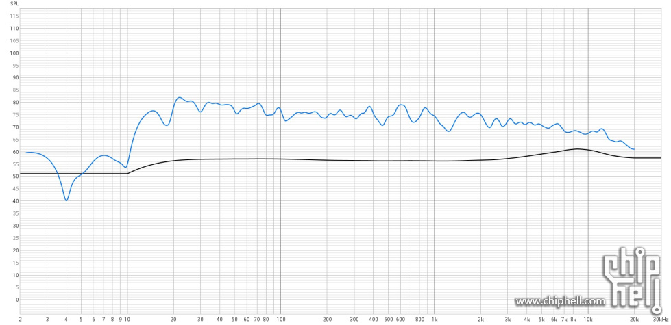

发表于 2025-3-14 16:22 | 显示全部楼层
Trooney 发表于 2025-3-14 15:05
感谢你的建议。真力官方也是不推荐我7350,跟我说最好配7360,无论8331或者8341。一些坛友也提及到7350尺 ...
只有一对主箱你会发现300HZ以下基本没有可用性,GLM也只能尽量压制波峰。
加一个炮合理摆位可以解决%60的问题,但部分房间模式带来的相位抵消谷还是去不掉。
加两个炮基本能解决%80问题,谷全部消掉,EQ轻微干预即可。
我现在房间的曲线,两台15寸的低音。 EQ0填谷。
