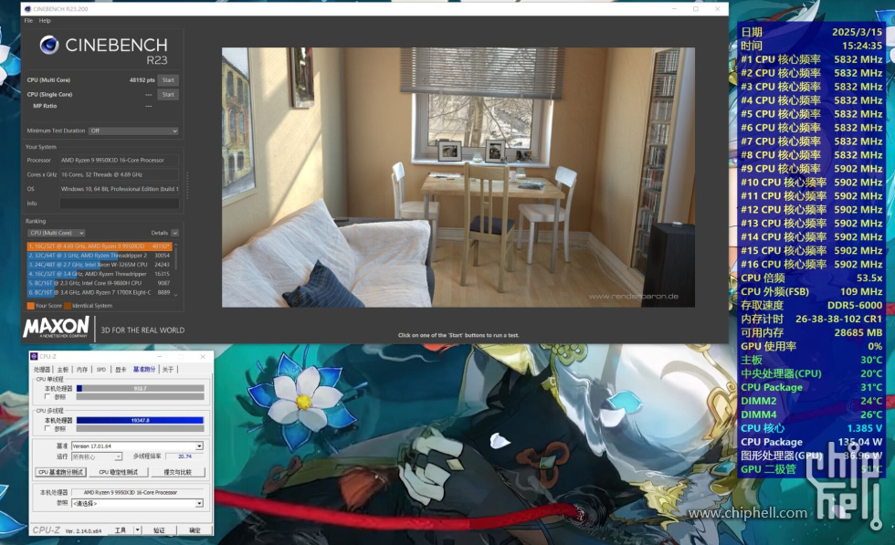

压缩机,
-200+异步外频109
r23跑分的时候300w,封装70度(30分钟)
双ccd散热确实很重要,牢英时代买的压缩机终于是又发挥出价值了
这次尝试的是多方面兼顾的调法(r23跑分,cpuz跑分,游戏频率)。异步外频109把ccd0顶到5.8,再通过给ccd1加压撞电压墙撞墙来控ccd1频率不至于太高,这样的后果是ccd1电压顶满,重负载温度高,跑分偏低
。感觉严格控制电压,针对r23跑分精调的话突破4w9没什么么问题,目前这套调法最高是4.85
