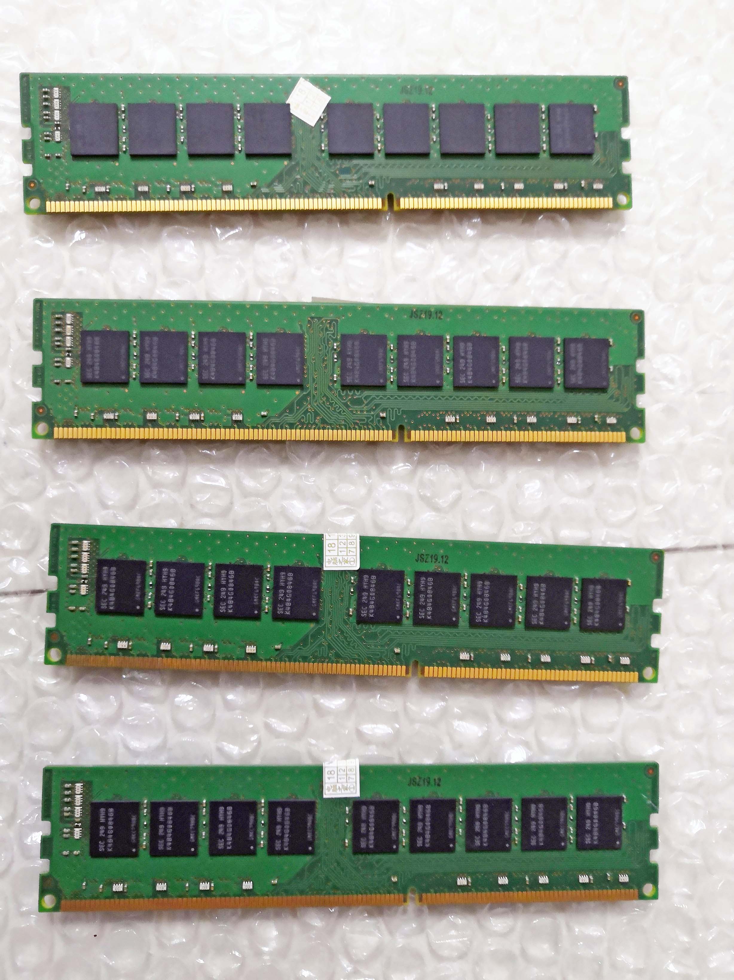

这图片拍的。。。内存条是不是正品三星还是山寨的最好也看下条子照片。。。

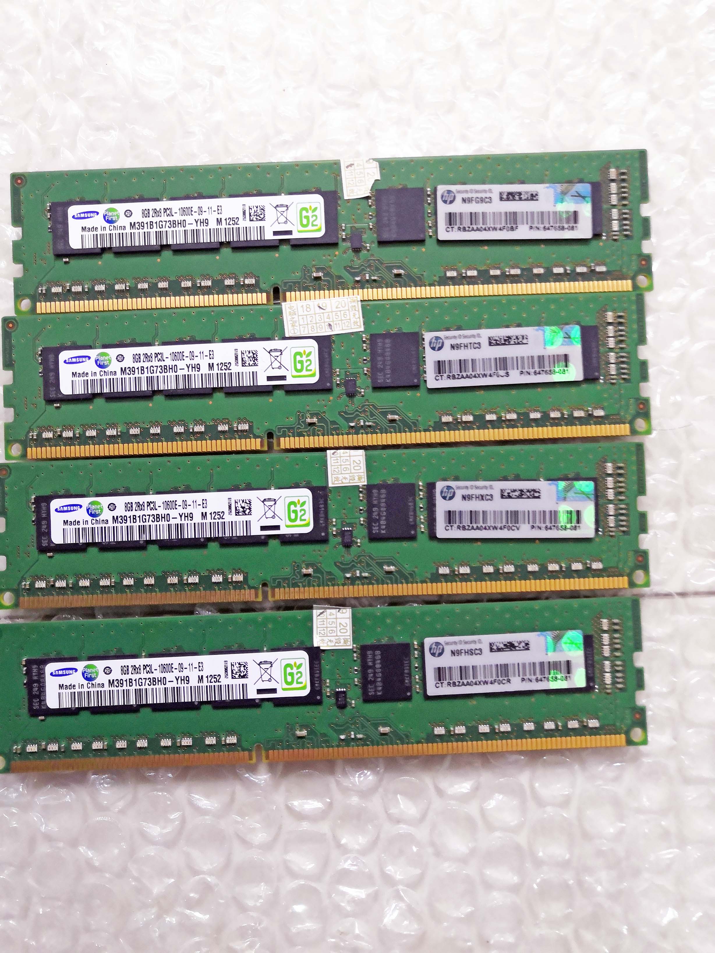

因为现在这台机子还在带病使用中,所以图片我就随便找了一张当年升级机器时拍的,内存以前也在论坛发帖求证过,貌似大家认为是假的,规格为M391B1G73BH0-YH9 - Samsung 1x 8GB DDR3-1333 ECC UDIMM PC3L-10600E Dual Rank x8 Module,详见下图:

这内存觉对真的假不了,如果确定是内存引起的故障,没有别的测试机测试的话,只能一根一根插槽去测试了,另外,CPU故障(概率非常小)也会引起部分内存通道不识别导致插了内存实际系统里查不到。。。

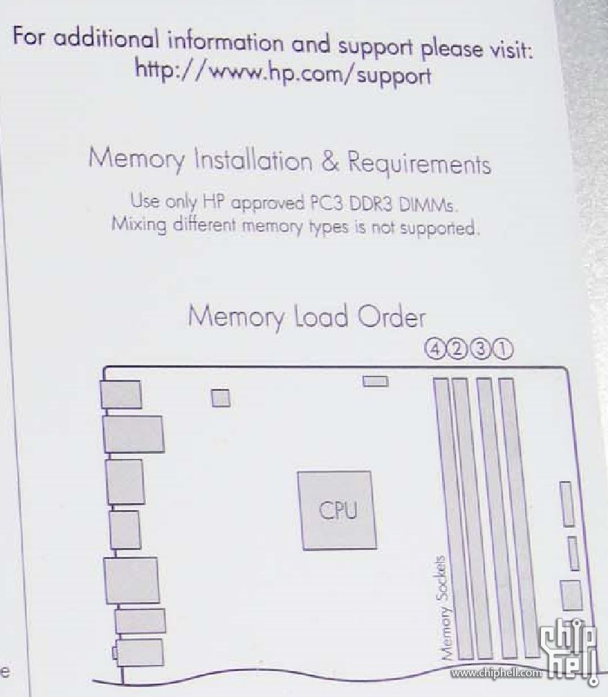

这么绝对吗?之前有坛友说,鉴别三星内存条真伪除了看贴片电容是否为白色,还可以看PCB角落处的圆孔是否透光。。。没有别的测试机测试,我就是准备最近找个时间逐个插槽进行单通道测试,不知这机器对内存安装顺序有没有限制,单通道和双通道如果插错顺序也会导致无法启动吗?如下图所示,正确的安装顺序是按照1→2→3→4的交叉顺序,即插完黑色槽,再插白色槽?

是HP SMART MEMORY无假货,HP sever的iLo里能查看内存的认证信息,工作站看不了。你的条贴了smart memory的标签,结合外观判断高概率正品,不过真货不等于永远不能坏。

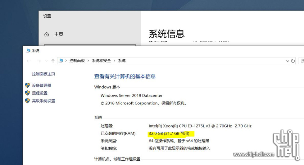

汇报一下,搞好了,单通道测试,四个插槽都能正常启动。双通道测试,先插两个黑色插槽也能正常启动,但插第三条内存后开机报警,又重新插拔一次好了,第四条内存也是这样,重新插拔一次也好了,所以得出结论,是内存与插槽接触不良,反复插拔就能排除故障,现在四条内存又恢复如初使用上了。不过奇怪的是,自从这次出现这个故障后,电源按钮指示灯就一直变成红色长亮了,正常情况下开机它应该是蓝色长亮,而现在四条内存都能正常运行,使用中也未见任何异常,唯独这个电源指示灯的问题你说奇不奇怪?
