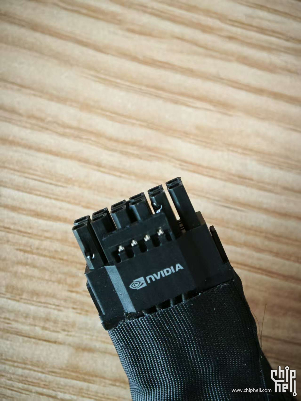

多次反复拔插必烧,因为经常换硬件这个接头我拔插了十几次了,每次拔下来都要检查一下接口是否完好,插得时候也是认认真真检查确保插到位了,然后18号测试9950X3D又拔了一次,当时检查接口还是完好的,19号把9950X3D从测试机架上转移到机箱里,再看接口已经烧了。这个玩意的耐久性绝对不行,多次反复拔插过的话必须换线不然说不定什么时候就烧了。
