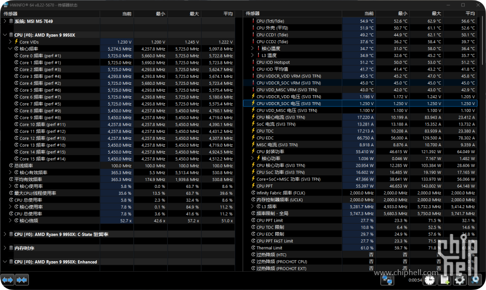

[CPU] 9950X默频待机温度50-60正常吗?

目前就是平衡模式
9950X不降压并且风扇转速压的低的话50来度并不奇怪,但你这个90W待机功耗是啥情况,正常待机哪怕SoC电压给的高应该也就30多W,还是检查下后台有啥程序占用CPU吧
发表于 2025-3-21 17:01 | 显示全部楼层
TK93 发表于 2025-3-21 16:05
全网都在教怎么超频没人教怎么降低温度对于新手真的太麻了同志们
因为大家默认这点待机温度热不死,而且瓶颈不在散热器这里。
所以通行做法就是让温度在60℃以前都不让风扇提速。
你这温度是稍微高了一点但也不能算偏了太多
先把内存expo关了,看看温度如何。
我估计大概率就是自动1.3V soc电压给带高的。正常温度范围的印象是基于expo 6000-6400的主流用法来的,对应主板一般只电1.25V,你1.3v的温度就可能会偏高

你跑的8000频率,soc降到1.0先

到家截个图,纯待机46度 ppt功耗28w soc1_3v FCLK2133 内存6400C32
室温23-24度
我这个肯定属于偏高的了,毕竟1.3v的soc,IOD温度也高

你这是体质太雷,电压都去到1.37了,摸一下分核负压,看最大能降多少,pbo也可以减100频率试试,电压也能掉很多,多核性能甚至都不变因为本来电压高温度高你的多核频率也上不去。
6400频率1.3v出头正常的,待机温度高一点但不会高这么多。

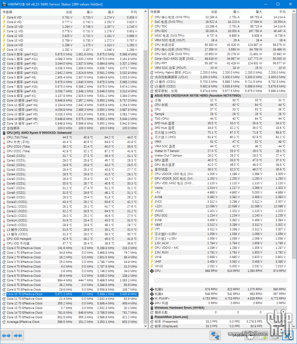

我的9950x3d基本上也是这个温度,而且待机频率也基本上在5500左右,空载情况下不会跟intel一样降频降功率吗?

待机四五十W正常,楼主这个100W肯定不正常

正长待机50-70W来回串 打开网页瞬间会突破100W...
截图的时候估计它自己串上去刚好拍到。。。这个没注意
不过这张新的截图是负压35后的了 跟刚发帖时不是一个电压...但温度还是这样

你这个正常的,分频模式SOC电压没必要这么高,降一点

截图的时候估计它自己串上去刚好拍到。。。这个没注 ...
查查你的后台吧,CCD0都跑满了
