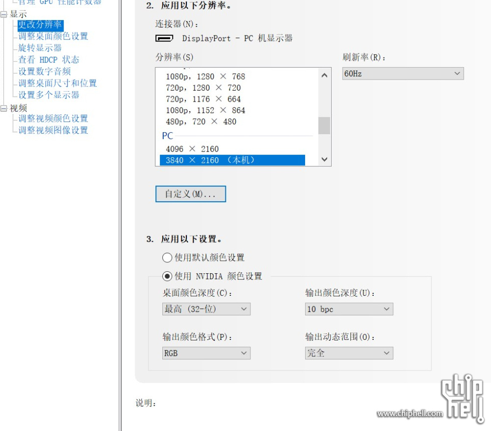

发表于 2025-3-22 05:30 | 显示全部楼层
AAHPH 发表于 2025-3-21 20:44
我都不知道你说的0-255啥意思,N卡从来不需要调这些
Nvidia 控制面板-显示-更改分辨率-输出动态范围-完全(0-255)
Nvidia 控制面板-视频-调整视频颜色设置-通过 Nvidia 设置-高级-完全(0-255)

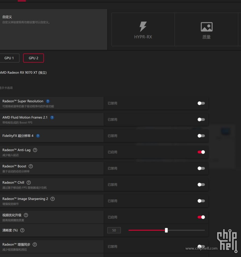

有些人太友好了,就我一个素质差,我无差别攻击,不像有些人上来就嘲讽。我不给图的原因是用手机拍屏幕这种傻逼行为根本看不出来显示的区别,我现在就差系统没重装,其他都试一遍。既然你说我演,虚空喷A卡,那我就上几张图吧

发表于 2025-3-22 09:19 来自手机 | 显示全部楼层
掩不住的锋芒 发表于 2025-3-21 20:48
哈哈哈哈,N卡插hdmi默认是16-235,很长一段时间,你不懂不知道,不代表不需要调。 ...
就是这个问题,连电视机n卡默认16-235,看惯了被n卡缩掉的色域(+可能自己遥控拉高的对比度和亮度),默认0-255就会看上去发白。ps4 ps5里选范围也是。但是实际上如果和电视设置里的hdmi 范围选项匹配(一般默认auto 可以选正常和受限),0-255才是正确的颜色,只是有些人眼睛看不了正常颜色。

我N和A都在用,颜色这事至少要知道NV面板里调。如果不是完全格式输出,你换A卡了后大概率要不适应,再去N卡面板里调好了再说。我主显示器插4090或插9070XT就没有任何颜色上的问题。A N双驱动共存其实并不影响你单独用A卡或N卡。
一般N卡驱动里如此设置,A卡驱动里选全局质量然后关闭radeon super resolution这项即可。
