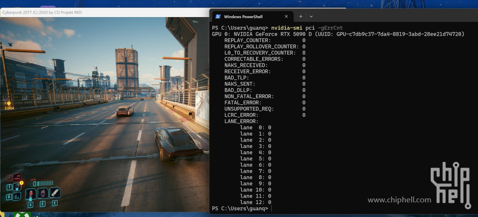

[显卡] 居然是内存稳定性在影响nvidia-smi里的报错?

 楼主| 发表于 2025-3-23 15:49 | 显示全部楼层
盐湖 发表于 2025-3-23 15:45
显卡平放够玄学的
不是玄学啊,排除一下“显卡太重,PCIE插槽受力太大,导致信号不良”这个要素。
刚才又蹦出来一个RECEIVER_ERROR。。
太神奇。。

嗯,我刚试了也是,不插cpu直连也没变化,不过我真得谢谢你兄弟,不是看到你这个帖子,我不会有机会发现我有多个lane error 255,换到x8的副槽上一切正常了,naks_sent还有但已经只是十几了,我真是草了,等于之前是内存可能也不稳定,然后pcie插槽是真有毛病,特么的各种邪门毛病在同一张主板上让我遇到了我也是好运气

我是直接主槽坏了,0-7 lane好几个error 255的,然后上面各种65535的,我一开始以为是内存不稳定导致的,后来想了想不对lane是对应物理通道这是真pcie故障,一开始以为是副槽上的其他设备导致的干扰,拔了还是一样给我吓到了,这总不会是卡坏了吧,换到副槽后一切正常,特么的这正常用几辈子能遇到特么的pcie插槽出毛病啊

楼主另一个帖子里有写,我直接复制粘贴过来吧:nvidia-smi pci -gErrCnt,然后-g换成-c是清零
