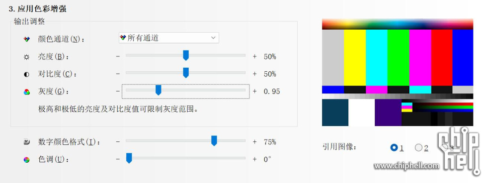

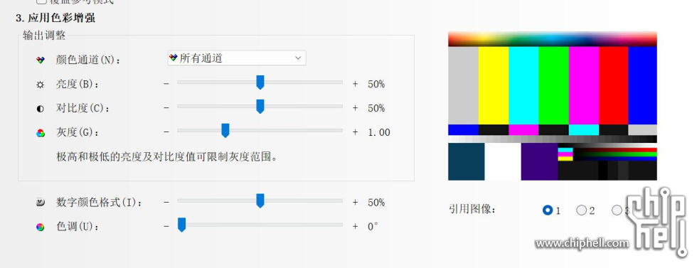

这题我会,准备两张N卡,一张控制面板数字颜色格式拉高灰度值拉低,一张控制面板全默认什么都不改
然后找一个可以显示双输入画面的显示器打开同一个界面,相机自定义模式锁定白平衡曝光快门EV等参数,拍照
现在你就拥有一张一张色彩鲜艳的A卡一张色彩平平的N卡辣

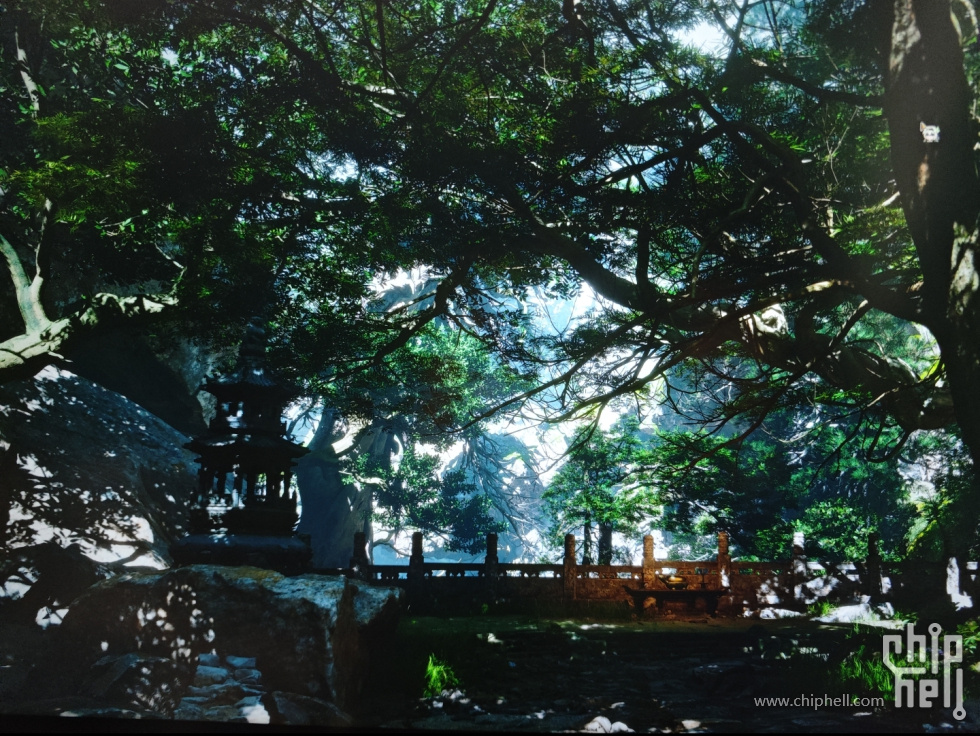

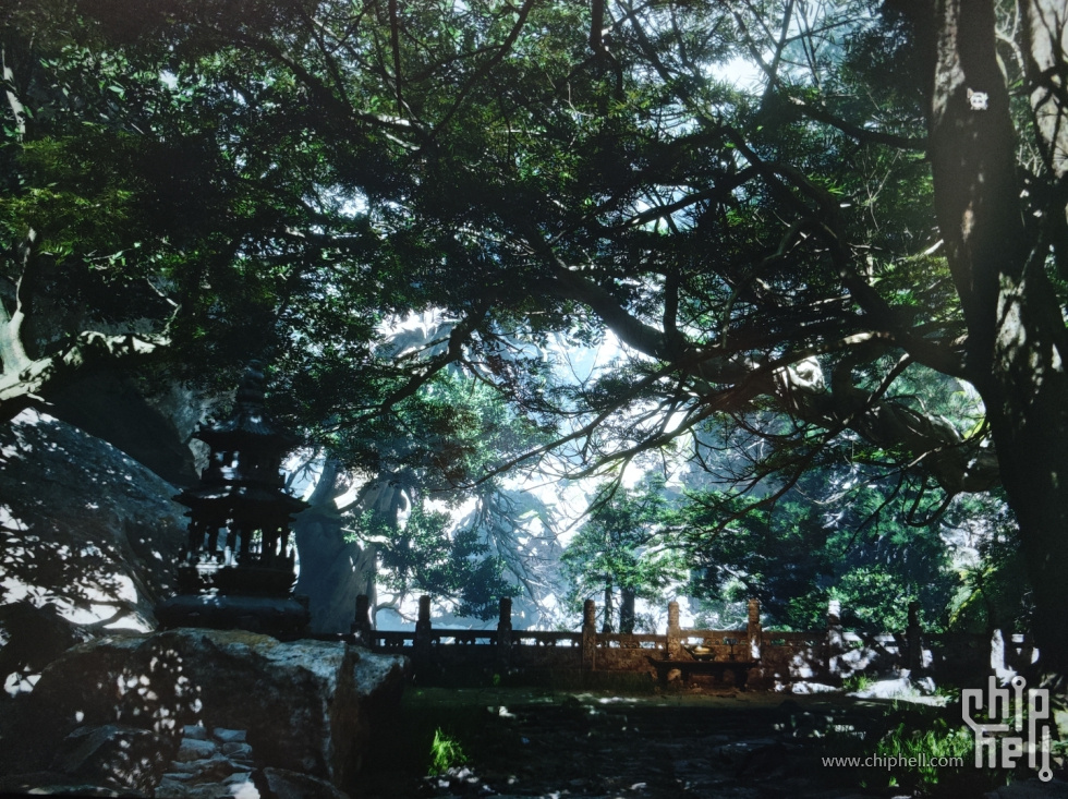

Kud 发表于 2025-3-23 09:56
这种上古老图根本没有参考性,什么系统环境驱动配置啥也不知道,除非现在复现一个。显示器驱动板层面问题 ...
事情变得非常有趣....
用老游戏WOW拍摄了图片(左vega64右4080S)
有点吃惊,色彩不同是肯定的,但是结果完全是意料之外
不死心,又搬过来另外一套9950X+7900XTX(左),差异更大了
又打开了CHH,醒目的红色,差异太明显了(左vega64右4080S)
之所以说有趣,这次的跟7年前完全相反了....

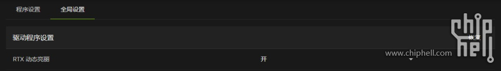

现在n卡驱动里还有这个新加的RTX 动态亮丽用在游戏上更好,和a卡驱动里的色彩增强都是驱动的色彩增强功能,这种驱动,软件的色彩增强功能多了去了,偷偷开了这种然后硬编成显卡颜色区别什么的怎么都能编,估计还有不少小白连个显卡驱动的功能都搞不明白
