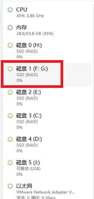

全新安装完win11,并加载完VMD驱动 - 应该已经写入致态自己的EFI里了,再PE启动把铠侠的系统C盘,以生成镜像-释放镜像到致态盘(我常用)、分区克隆到致钛盘(理论上没差别,没试过)这两种方法呢,也能完整替换铠侠盘吧,系统环境不变,但可能需要重新激活win11;系统盘之外的数据分区就随便怎么转移了
另外我记得楼主在一些评测是开raid的,2块三星960pro 2T是什么模式呢;我是能不开vmd就不开,确实开启/禁用 状态一变,蓝屏
补充:看到了,楼主所有盘符都在raid模式下,这....搞复杂化了,也许就跟新盘是谁家的无关了
