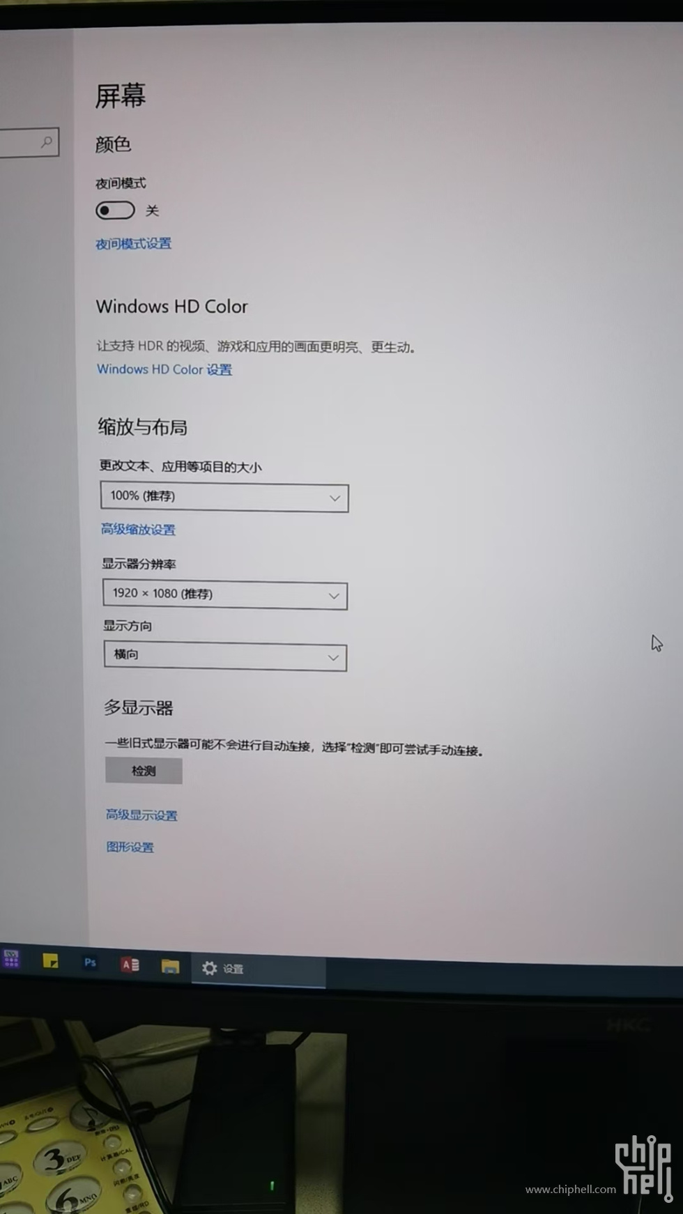

 楼主| 发表于 2025-4-6 13:08 | 显示全部楼层
Kud 发表于 2025-4-1 15:46
是啊,普通机箱就是全高挡板就行
你好,我显卡买到了,安装以后,DVI接口显示正常,但是只有1920*1080.
DP接口显示无信号,应该不是安装的问题吧,是接口坏的还是需要怎么设置啊

 楼主| 发表于 2025-4-6 13:21 | 显示全部楼层
装了驱动,我心血来潮,插上DVI的同时,插上DP,就显示3840*2160了
 楼主| 发表于 2025-4-6 13:26 | 显示全部楼层
然后我拔掉DVI,DP单独链接就无信号,单独插DVI只有1920*1080.同时插上DVI和DP就是3840*2160,难道我只能插2个数据线吗?有啥办法只连DP吗
发表于 2025-4-6 13:30 | 显示全部楼层
sxy93419341 发表于 2025-4-6 13:26
然后我拔掉DVI,DP单独链接就无信号,单独插DVI只有1920*1080.同时插上DVI和DP就是3840*2160,难道我只能插 ...
DP信号握手问题吧,可以试试显示器断电重开,或者都断电,先显示器插电然后再开主机看看
 楼主| 发表于 2025-4-6 13:55 | 显示全部楼层
高手啊,我全部断电后,只插DP,然后插显示器电源,然后电脑开机。DP直接有信号了,3840*2160,刷新60HZ
真心的谢谢你,完美的解决了我的问题。
