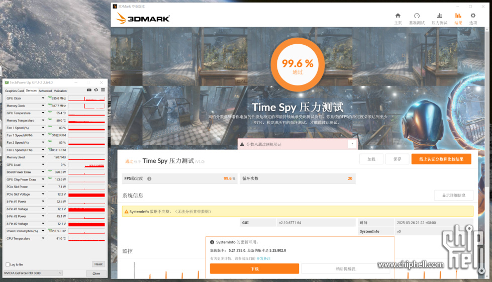

戴尔3080。压力测试完的温度,供参考。
发表于 2025-3-27 15:52 来自手机 | 显示全部楼层
多少?这直接干虚汗了吧

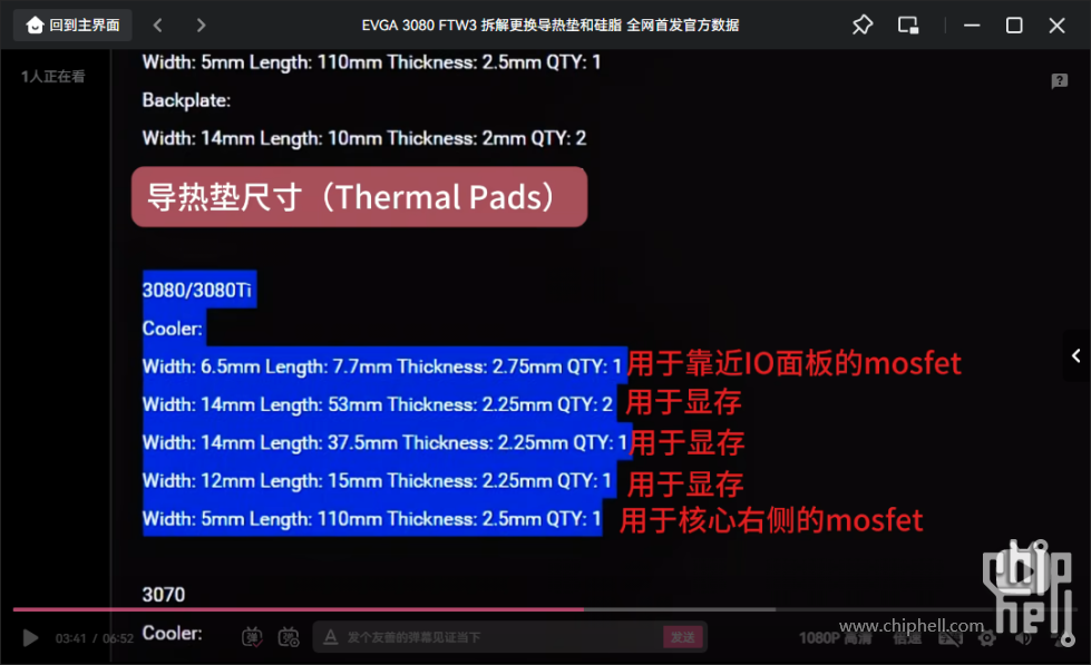

发表于 2025-3-28 15:55 | 显示全部楼层
我的EVGA RTX3080 ftw,B站一个UP在官网搜到了导热垫厚度,跟着买了,换上感觉还行
