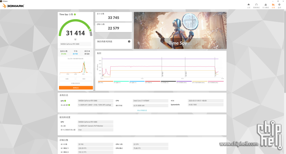

影驰的金属大师,默频2600多,最多也就上到2700多,但是温度非常低
小飞机拉420-450主频稳过测,风扇拉满能拉500mhz主频,1100mhz的内存频率,
3Dmark跑分:
默频非常惨,Speedway,TimeSpy, SteelNomad 全部比3Dmark平均线低5%左右,
温度虽然跑完核心也就不到65度,显存67度,但是功耗就是上不去,一直徘徊在320-340W,像是功耗墙限制的很死。
超频拉500Mhz风扇拉满,跑分成绩看着又还不错,
即使是TimeSpyExtreme,跑完核心也才60来度,显存不到65度。
+500Mhz的跑分:
SpeedWay: 9483
TimeSpy:  33745 (显卡分)
TimeSpy Extreme: 17310 (显卡分)
SteelNomad: 8659
看功耗峰值350左右,大部分时间330-340多。
频率最高3270,大部分时间3200-3240之间波动。
重负载游戏也试过,风扇默认策略超频410mhz显存1000mhz还是很稳定。
看的大部分评测功耗360W还是基本可以跑满的,我这个感觉超频潜力还是有,
但是不论默认还是超频,功耗都有点上不去,默认跑分也偏低,
是撞功耗墙了BIOS限制功耗比较狠的原因吗?

 楼主| 发表于 2025-3-31 10:38 | 显示全部楼层
阿布瑟诺特 发表于 2025-3-31 10:36
你这拉的好像分提高不多啊
因为默认分更低啊,默认的时候比平均分低5-6%左右,现在超完能高2%,一来一回提升还是有7-8%了。

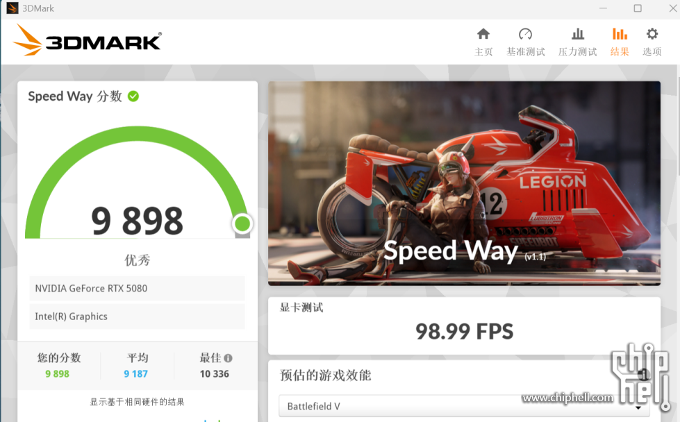

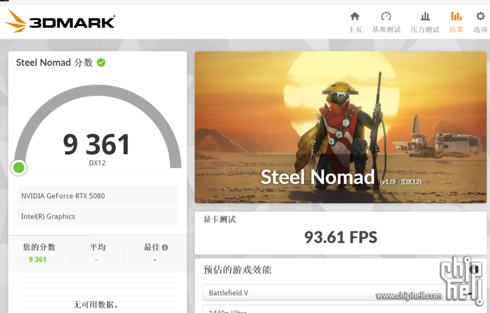

发表于 2025-3-31 13:09 | 显示全部楼层
你的分数明显偏低,小飞机把核心拉到500,才跑这一点分数。
我的才拉到380,都有这个分数了。
Ashampoo_Snap_2025年3月31日星期一_13h6m16s.png Ashampoo_Snap_2025年3月31日星期一_13h8m34s.png
我的才拉到380,都有这个分数了。
所以问题出在哪儿呢,BIOS导致功耗不对?
