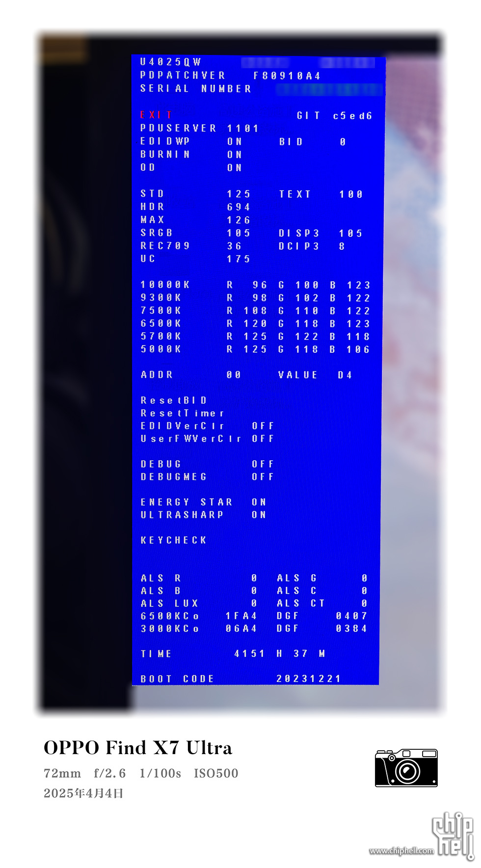

[外设] 【4月8日更新U4021qw】感谢坛友分享,U4025qw进入工厂模式方法测试有效
发表于 2025-4-4 15:21 | 显示全部楼层 |阅读模式
感谢坛友分享,U4025qw测试有效,节后再测试一下U4021qw
戴尔DELL显示器U3225QE进入工程模式/工厂模式方法分享
4月8日更新,测了一下U4021qw,有效,使用时间11282H
  1. 0 - 关机状态
  2. 1 - 向内按住方向键同时向上拨动方向键并保持
  3. 2 - 双击电源键
  4. 3 - 电源LED灯闪烁,松开按键
  5. 4 - 方向键向左拨动,进入工程模式/工厂模式。
  6. .
  7. .
  8. 99 - 关闭显示器电源键,重新开显示器,即可退出工厂模式
复制代码

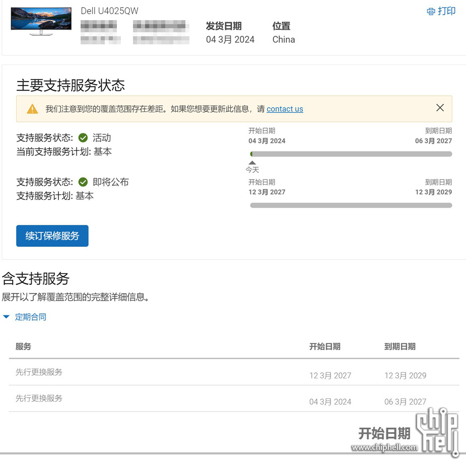

发表于 2025-4-4 15:24 | 显示全部楼层
4000多小时?啥时候买的啊?一天开几个小时?
 楼主| 发表于 2025-4-4 15:26 | 显示全部楼层
我应该是首发买的吧,用了一年多了
发表于 2025-4-4 15:29 | 显示全部楼层
哦哦,我以为是今年上市的呢
 楼主| 发表于 2025-4-4 15:29 | 显示全部楼层
sep1398 发表于 2025-4-4 15:29
哦哦,我以为是今年上市的呢
去年2月底3月初上市的

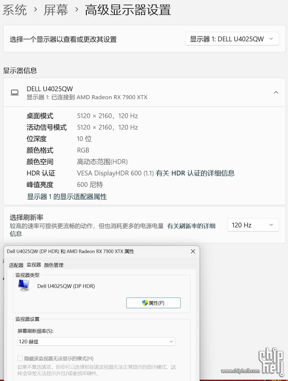

发表于 2025-4-5 00:07 | 显示全部楼层
你还没换HDMI连接呢,快换快换。DP1.4只能8bit色深,那色彩简直了,你是真能忍啊。换HDMI2.1,色深设置12bit,才是真正的4025
还有,固件快去更新103版本
发表于 2025-4-5 00:32 | 显示全部楼层

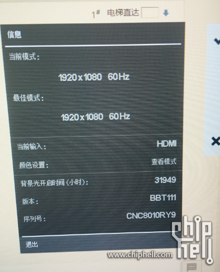

惹不住看了下我的7周岁老屏...
 楼主| 发表于 2025-4-5 09:41 | 显示全部楼层
诺凯厦门 发表于 2025-4-5 00:07
你还没换HDMI连接呢,快换快换。DP1.4只能8bit色深,那色彩简直了,你是真能忍啊。换HDMI2.1,色深设置12b ...
10bit没问题的
发表于 2025-4-5 10:31 | 显示全部楼层
卧槽,为啥我当时接DP就只能8bit,我特么当时还是用的开博尔DP光纤线缆
 楼主| 发表于 2025-4-5 10:32 | 显示全部楼层
我是接了5个屏幕,所以要用DP口

发表于 2025-4-5 11:44 | 显示全部楼层
进工厂模式有什么可以调的?

 楼主| 发表于 2025-4-5 21:16 来自手机 | 显示全部楼层
wslwsl123 发表于 2025-4-5 11:44
进工厂模式有什么可以调的?
基本上不要乱动

发表于 2025-4-11 20:46 | 显示全部楼层
dp1.4 开 hdr 是缩水的,带宽不够所以颜色不正常
我有这台,一直以为是显卡或者系统问题,后来才知道要用 hdmi
 楼主| 发表于 2025-4-11 21:04 | 显示全部楼层
我有这台,一直以为是显卡或者系统问题,后来才知道要用  ...
DP1.4肯定开DSC的,理论上肉眼无损
不过无所谓,我基本不开HDR的,这显示器HDR没啥用
