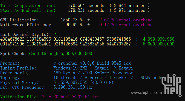

 楼主| 发表于 2025-4-12 20:09 | 显示全部楼层
我自横刀 发表于 2025-4-12 18:39
果然,多核只有78.95%
我一般跑到95%+为准
最高只能这样了,soc在0.915-0.925之间效率最高91%左右,超过或者减少都会倒吸,soc给到0.98就和0.85一样都是78%……
你是怎么到97%的啊,和主频还有散热有关么?
发表于 2025-4-12 20:26 | 显示全部楼层
Koin 发表于 2025-4-12 20:09
最高只能这样了,soc在0.915-0.925之间效率最高91%左右,超过或者减少都会倒吸,soc给到0.98就和0.85一 ...
频率锁死就行了。
 楼主| 发表于 2025-4-12 20:33 | 显示全部楼层
lh4357 发表于 2025-4-12 20:26
频率锁死就行了。
好吧,我还是AUTO算了,测了一晚上,麻了,不想摸CPU电压了。
发表于 2025-4-12 20:37 | 显示全部楼层
刚才发的是98x3d跑8000C38的
我又翻了一下我当时9700x跑6200C28的图,也是95%+的(非定压定频,就是普通PBO)
单ccd的U,我都用风冷,老款D15足够足够了
我玩了97x 98x3d和9950x,基本不建议太追求极限,尽量参数平衡(温度、负压、效能),在保证一定的效能前提下,尽量低温(所以我内存都不加压)
 楼主| 发表于 2025-4-12 20:42 | 显示全部楼层
我自横刀 发表于 2025-4-12 20:37
刚才发的是98x3d跑8000C38的
谢谢回复,很详细,学到不少,等过段时间电子ED了我试试PBO吧,AVX512不想关我就不定频了……
发表于 2025-4-12 20:51 | 显示全部楼层
突然发现你的时间为啥比我快这么多。
难道这玩意不管是不是同步,只看内存频率?
 楼主| 发表于 2025-4-12 21:05 | 显示全部楼层
lh4357 发表于 2025-4-12 20:51
突然发现你的时间为啥比我快这么多。
难道这玩意不管是不是同步,只看内存频率? ...
我是真不懂啊,这软件我今天才下载。
发表于 2025-4-12 21:34 | 显示全部楼层
Koin 发表于 2025-4-12 21:05
我是真不懂啊,这软件我今天才下载。
排查了一下,应该是因为我把AVX512给关了的事。
打开这就正常了。
