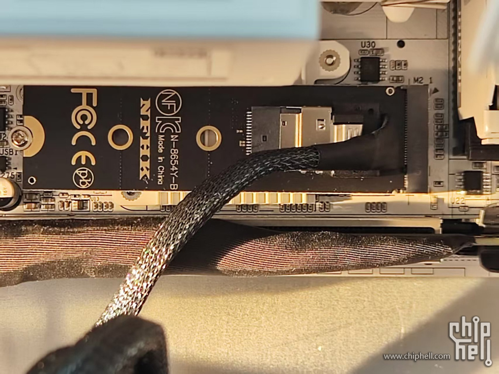

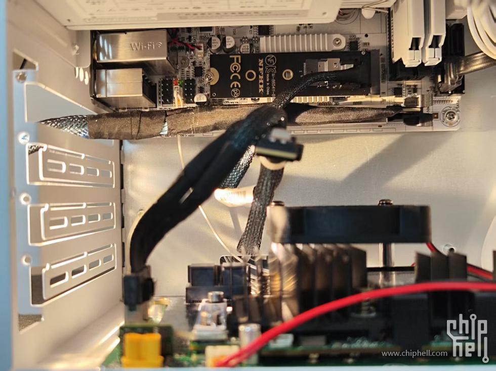

发表于 2025-4-26 15:06 | 显示全部楼层
请问群主那个M.2是怎么连接H730p转接卡的8654接口的?
有没有详细一点的图片或者介绍?
发表于 2025-4-26 15:09 来自手机 | 显示全部楼层
这一顿折腾还不到30t
 楼主| 发表于 2025-4-27 02:03 | 显示全部楼层
有没有详细一点的图片或者介绍? ...
这个H730的8654接口是8i接口,测试的时候有一根8i转双4i的交叉电缆,由于之前测试8+4+4拆分的时候就发现H730/H730P/H740P都可以支持PCIE的X4接口,于是尝试用8654的第一路4i接口接到这个转接卡的8i接口上,测试能正常认盘,粗略测试H730的缓存速率不低于2GB。第二路4i留空就可以。
这种M.2转4i的转接板很便宜,某鱼很多,二十来块就能搞到了
基本上,只要能接NVME硬盘的主板,搞一根8i转双4i的电缆,就能在M.2接口扩出支持8个硬盘的性能不错的H730整列卡了
还有,H330不支持4i接口,这种接法H330用不了,只能用8i接口接H330
多的第二路4i口是空的,没用,直接插第二路,是不能识别的。
这种卡某鱼买的,二十还是二十五我忘记了
还有一种接法是直接用PCIE转8654接口8i的转接卡,这台机器PCIE拆分了,所以我用了一个两路8i的转接板
正在测试,有点乱,但可以看到同时接两路也是可以的
这种转接卡就稍贵,90左右能拿下,其他类型的估计也可以的,我没测试那么多。
还有一种接法,也是我很想测试的,就是直接接到PLX方案后面的8654 8i接口上,这个解法我还没测试。
有的主板是直接带8654接口的,直接一根电缆上去应该也是可以的,我还没搞到这种主板。
发表于 2025-4-27 11:42 | 显示全部楼层
andy-wsj 发表于 2025-4-27 02:03
这个H730的8654接口是8i接口,测试的时候有一根8i转双4i的交叉电缆,由于之前测试8+4+4拆分的时候就发现H ...
这个M.2的转接方式我是真没想到,而且这个8654-8i一分二的线居然可以反过来用,本来还担心有线序的问题,结果竟然可以用,真是佩服佩服,看来很多使用案例不亲自测试一下还真的不能确定。
这下M2接口也可以插阵列卡了,感觉这个迷你的阵列卡要火啊

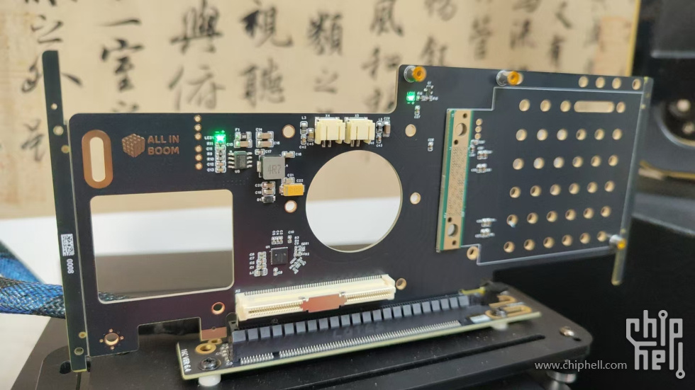

发表于 2025-4-28 16:38 | 显示全部楼层
请教下网卡和阵列通过什么卡接在一起的?
 楼主| 发表于 2025-4-28 21:23 | 显示全部楼层
keteng 发表于 2025-4-28 16:38
请教下网卡和阵列通过什么卡接在一起的?
AIB卡,某鱼直接搜索,需要主板支持PCIE拆分才能用
发表于 2025-4-29 00:41 | 显示全部楼层
非常感谢。。。
发表于 2025-4-29 16:17 | 显示全部楼层
请教下网卡和阵列通过什么卡接在一起的?
网卡和阵列卡通过ALL IN BOOM拆分卡(简称AIB卡)接在一起的,想了解详情可参考这个帖子:
HP Gen8老骥伏枥之PCIE拆分卡进化终极形态——All in boom卡(万兆阵列一卡通)[已上架]
简单上个图,前半部分是标准OCP接口,后半部分为DELL迷你阵列卡专用接口
