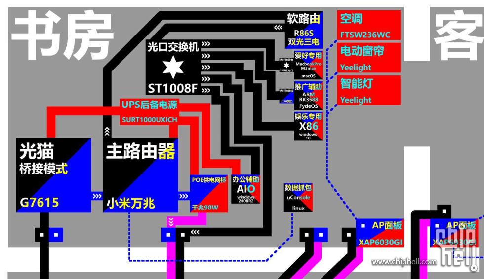

发表于 2025-4-18 02:09 | 显示全部楼层
Mufasa 发表于 2025-4-17 23:57
我安装大型UPS的原因:老旧小区,经常停电,而且一停就是半天,12小时以上。。。。
原本只是给IT信息设 ...
我觉得照明设备没啥必要连UPS
我是这样连的UPS,POE供电网桥那条线去往了弱电箱,再从弱电箱去往门外的POE摄像头,以及门内墙上86盒里一个同样POE供电的触摸屏安卓
全屋完整的拓扑图可以看这里 https://www.chiphell.com/thread-2654216-1-1.html
