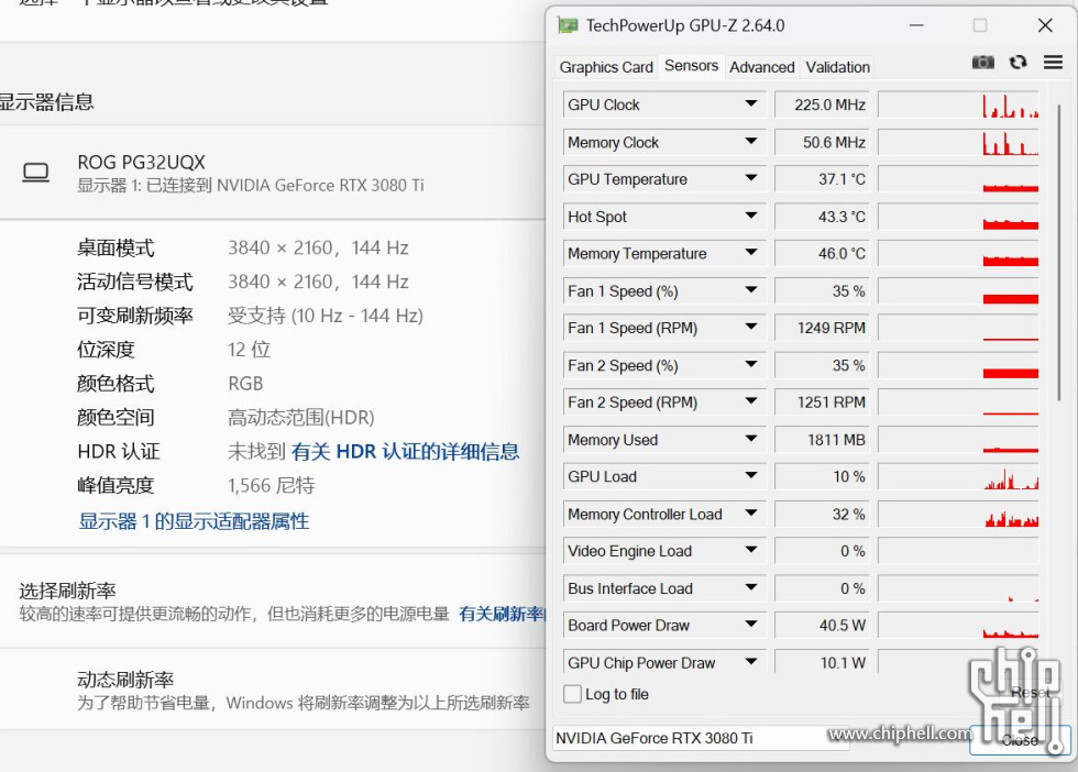

发表于 2025-4-15 09:21 | 显示全部楼层
同款显卡,我开的是4K144 12bit,今天回去看看我的啥情况,从没留意过这个
看了下开HDR在40-45W之间跳,SDR的话30-35W之间跳

发表于 2025-4-15 11:26 | 显示全部楼层
160hz显存频率会跑满,功耗直接100w

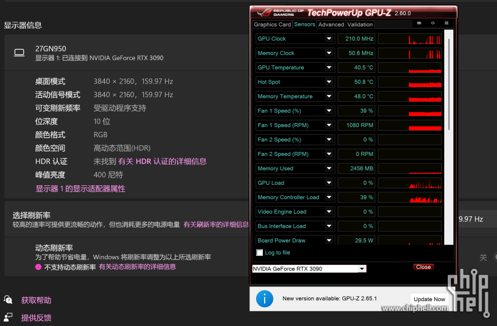

发表于 2025-4-15 19:19 | 显示全部楼层
你显存频率不降吗,我的3090会降频,待机功耗正常
发表于 2025-4-15 19:44 | 显示全部楼层
2k144的时候  是十多瓦

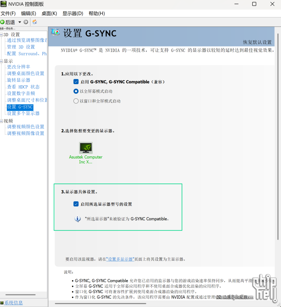

 楼主| 发表于 2025-4-15 20:32 | 显示全部楼层
不降,一直满载。
 楼主| 发表于 2025-4-15 20:45 | 显示全部楼层
archxm 发表于 2025-4-15 17:42
开 vrr,也就是 g-sync
非常感谢!!!勾选“启用所选显示器型号的设置”后解决
显示器是xg27u cs。

发表于 2025-4-24 10:40 | 显示全部楼层
显示器是xg27u cs。 ...
早看到这个就好了,双屏开g-sync待机要更低一些
