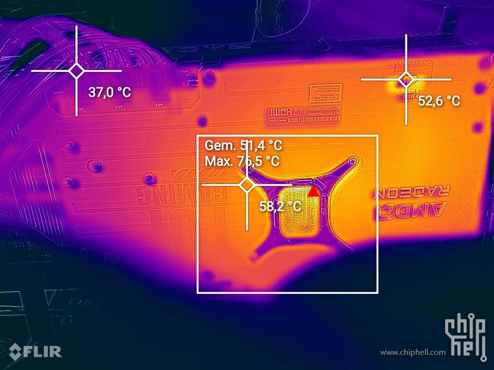

估计上测温枪或者直接接触的探头点才能准确判断

显存颗粒表面温度与内部晶片温度会有多少度的温差?
 楼主| 发表于 2025-5-1 10:31 来自手机 | 显示全部楼层
很难说。参考的话,我这颗98x3d烤鸡时tdie比l3温度高了将近20度,而他俩完全是紧贴着的。

tide~ 发表于 2025-4-16 00:04
某宝有薄片PT100热电阻,1mm厚,再有个万用表测阻值、查对照表,就行了
你这只能测得封装表面温度,跟测温枪测量无异,只是误差多少而已,没有意义,需要的是芯片温度,参考大家吐槽的am5积热问题

如果显存温度传感器的位置是由显存制造商决定的,amd没有硬性规定,那么三星和海力士确实可能存在测温点不同。vbios里面是可以看到显存的温度墙的,不同厂牌的限高的确不一样,假设海力士的软件显示温度就是内部最高温度,烤机的时候是90+,远远没有撞到108度的功耗墙,所以跑分和频率并没有出现下降,如果表面打出来的温度就是低20度的样子,那么接触pcb和其他元件的温度就是70+,就不影响正常使用。我也觉得积热的可能性不大,一是因为d6其实是很成熟的产品了,二是我发现实际使用的时候一旦关闭烤机软件,显存温度会瞬间下降,非常快的速度从90-60,积热不大可能有这么快的降温速度。我相信厂商会有专业的人士对产品的质量进行测试,包括温度的问题。只要能保证显卡正常使用并不会对元器件造成损坏,也没必要对普通使用者解释。只不过普通用户确实可能出现高温焦虑

发表于 2025-5-2 06:07 来自手机 | 显示全部楼层
G3d上不是有红外图么,探针数据应该比红外还要高。

https://tieba.baidu.com/p/9679282939 应该是这个贴 竟然差了25度 海力士可以大胆的用了

发表于 2025-5-2 11:55 | 显示全部楼层
kkiller007 发表于 2025-5-2 07:36
https://tieba.baidu.com/p/9679282939 应该是这个贴 竟然差了25度 海力士可以大胆的用了 ...
即便软件显示的是显存内部温度,90+也可以大胆用吗?不影响寿命?

发表于 2025-5-2 14:22 | 显示全部楼层
封装后的外壳温度和内部温度怎么能混为一谈呢,同例子可以看amd的cpu外壳凉快内部热。
