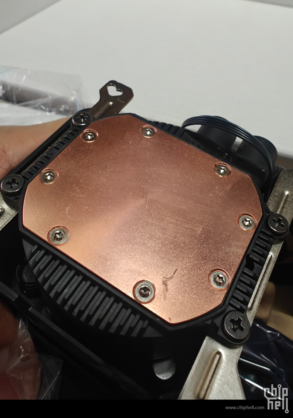

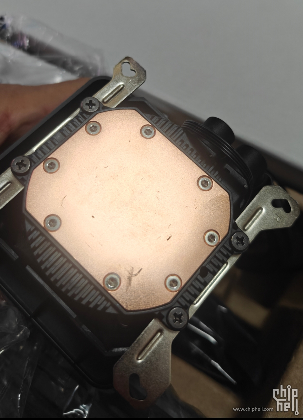

我机箱用的CH270垂直风道,现在换成九州风神的360水冷了,同样设置下温度比这个B360 GT高个1-2度,但是风扇噪音比这个好太多太多了(我指的都是原装风扇)
最大的问题还是扣具问题,今天拆下来发现冷头上已经有很明显的一个被CPU边缘压出来的凹痕,不是那种普通拆装的摩擦很浅的纹路,是明显压进去痕迹(类似被刻刀凿了以下的痕迹)
这就是根据客服指导松开主板固定四个螺栓,强行把不匹配的扣具安装上去造成的,一次正常的拆装竟然会这样,太吓人了......
Screenshot_2025-04-19-19-32-15-70_99c04817c0de5652397fc8b56c3b3817.jpg Screenshot_2025-04-19-19-32-27-02_99c04817c0de5652397fc8b56c3b3817.jpg
 楼主| 发表于 2025-4-19 19:35 | 显示全部楼层
taotao0210 发表于 2025-4-19 19:34
我机箱用的CH270垂直风道,现在换成九州风神的360水冷了,同样设置下温度比这个B360 GT高个1-2度,但是风 ...
看来这AMD扣具是不行
