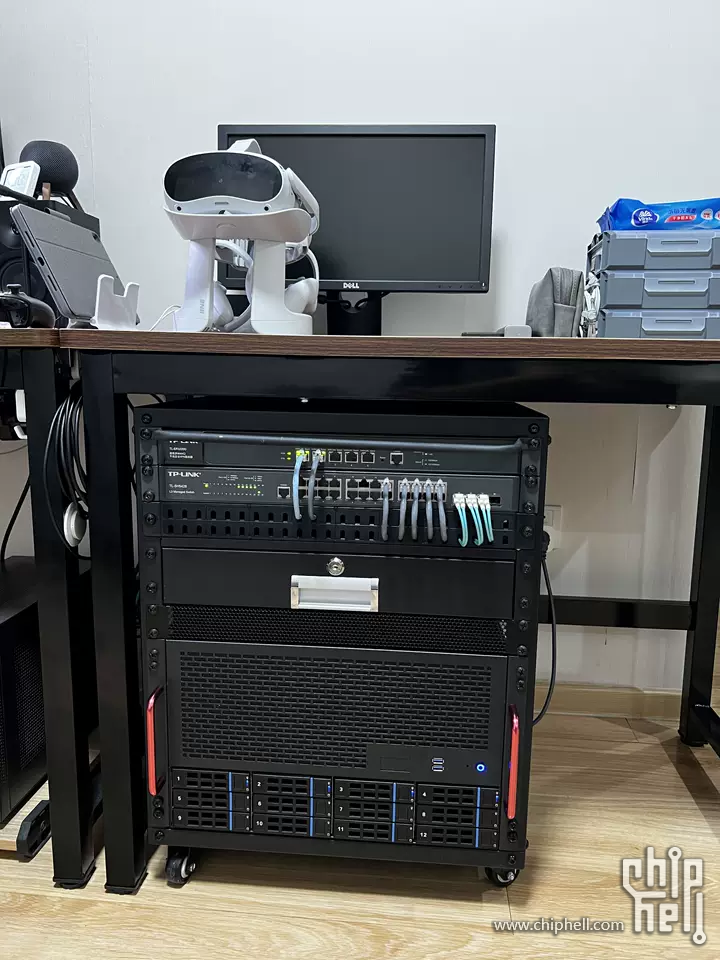

哈哈,可以看一下我在二手区发的那个,你的要求全部满足,并且能装15块3.5的hhd

超过8块HDD建议还是考虑有硬盘背板的,方便插拔管理。比如楼上发的工控机/服务器机箱,术业有专攻,对硬盘的保护不是一个量级的。

可以看看 恒煜HY-TR8。帖子里有人提过。这个感觉通风能力不如追风者PK620,胜在热拔插盘位
