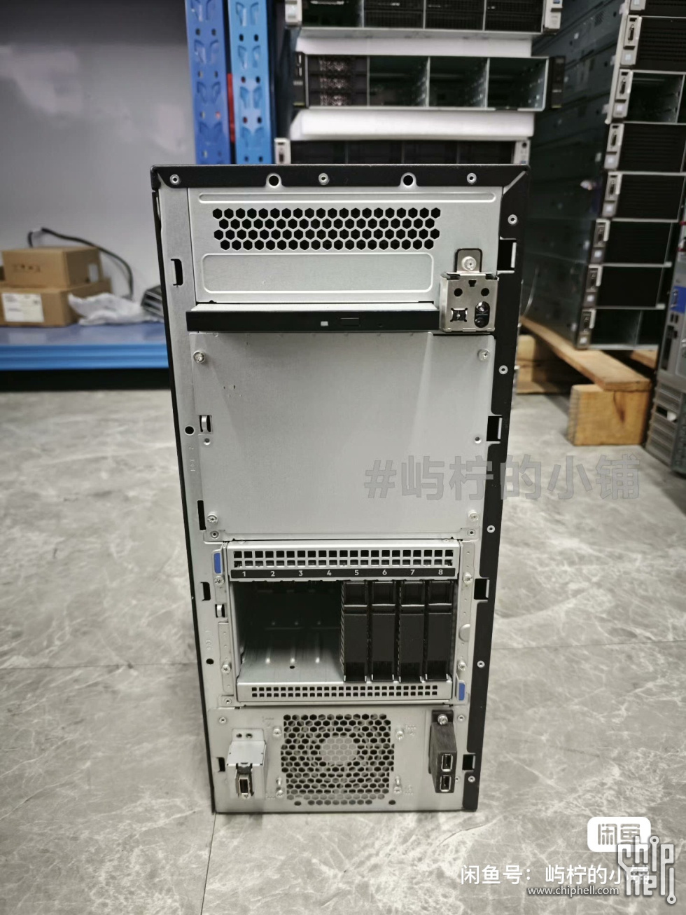

这种塔式服务器怎么样?我看准系统挺便宜的
