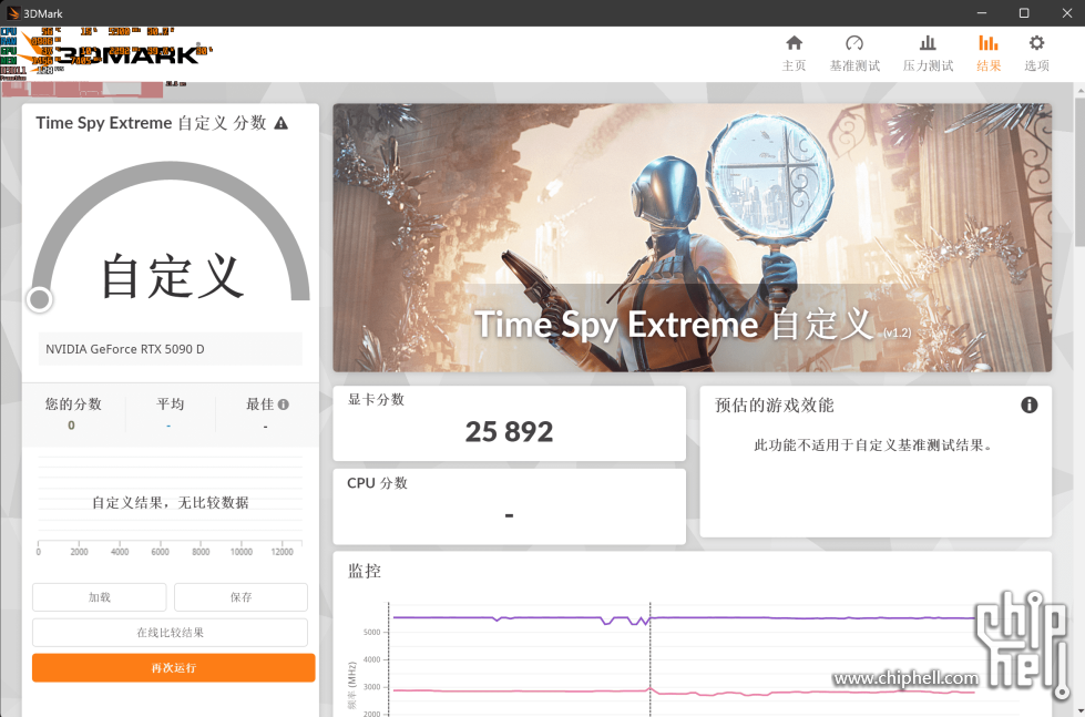

发表于 2025-4-23 20:20 | 显示全部楼层
beckcppes 发表于 2025-4-23 16:55
刚才+3000 没跑准,又测了下。这下非常线性了。
2580+300/+3000 甜点模式
清洁安装驱动后
默认
默认
默认
BOOST 2687 +0
2687 +0
2687 +0
BOOST 2687 +1000
2687 +1000
2687 +1000
BOOST 2687 +2000
2687 +2000
2687 +2000
BOOST 2687 +3000
2687 +3000
2687 +3000
BOOST 2800 +3000
2800 +3000
2800 +3000
BOOST 到2850以上跑完会掉驱动,也不清楚现在设置的BOOST 2800+显存3000稳不稳,要验证下
PS:感觉分数略低

 楼主| 发表于 2025-4-23 20:52 来自手机 | 显示全部楼层
cdp0080 发表于 2025-4-23 20:20
清洁安装驱动后
默认
你什么卡啊?超级雕吗?
发表于 2025-4-23 20:53 | 显示全部楼层
关键要看夏天长时间游戏稳不稳我选择降压降功耗
发表于 2025-4-23 21:43 | 显示全部楼层
beckcppes 发表于 2025-4-23 20:52
你什么卡啊?超级雕吗?
用的水神
发表于 2025-4-23 21:48 | 显示全部楼层
你什么卡啊?超级雕吗?
boost2800还是会掉驱动,还是2700比较稳
 楼主| 发表于 2025-4-23 21:55 来自手机 | 显示全部楼层
2800就不行了?这还是水神?
发表于 2025-4-23 22:13 | 显示全部楼层
beckcppes 发表于 2025-4-23 21:55
2800就不行了?这还是水神?
[img]GPUZ 显示boost 2700,实际跑3000左右,2800跑3100左右,掉驱动还不是高负载,跑分结束统分阶段掉驱动,感觉问题在bios调教。
这就是水神的曲线图
