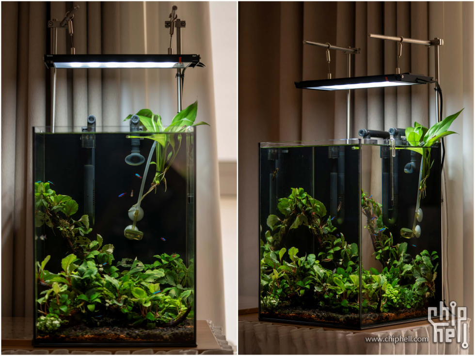

在整个新景构造过程中,这个小缸都发挥了重要作用,从刚开始单纯的备用缸到练手造景小缸。
小缸30尺寸是个不错的选择,水体不大换水快,造景难度不大,随意两三根木头摆摆就能有不错的效果,关键是翻缸容易!

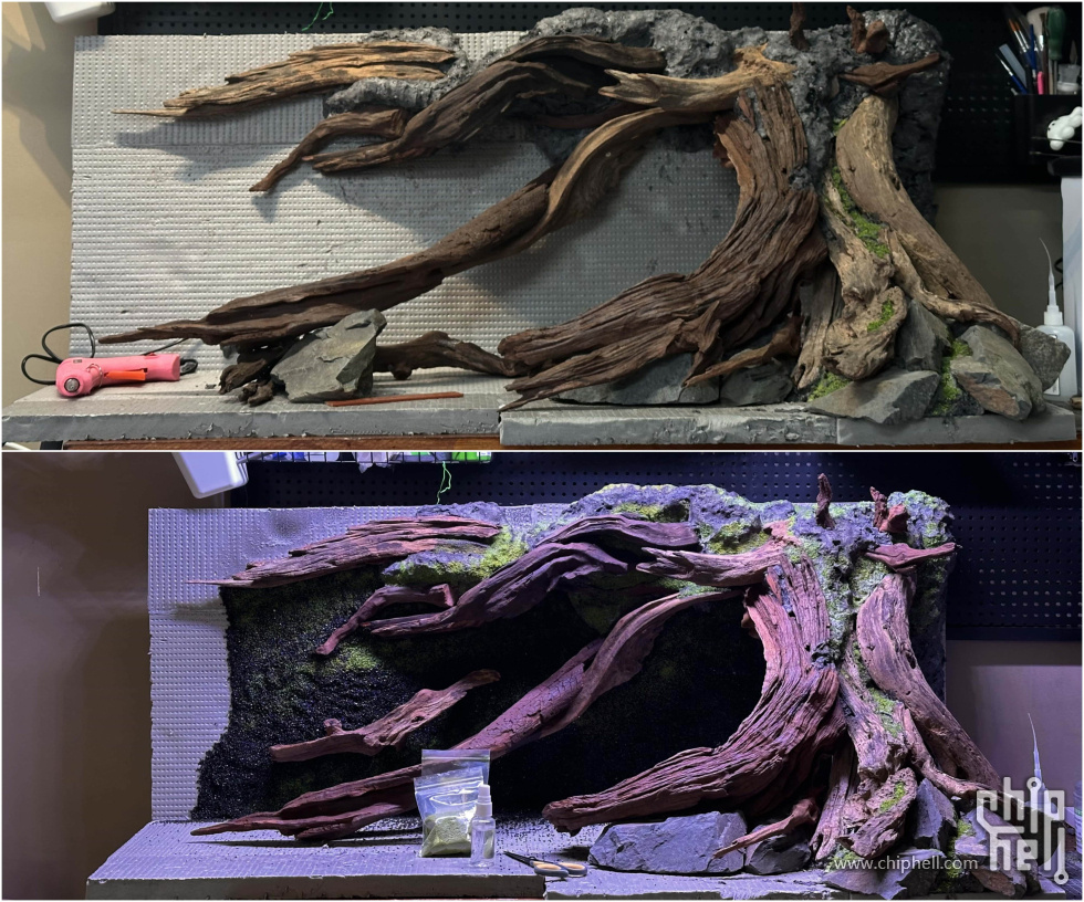

III 背景板全景制作
在经历了之前青龙石叠叠乐以及对自我审美水平的正确认知后,决定直接搞个成品背景板。
一来背景不再单调,二来整缸的一体性更强。
说干就干,在确定了设计师和大体需求后就开始了漫长的等待。
①制作中
期间因为不满意初版的设计,重新大返工挑选素材制造,耗时良久,右下凸出的石头和沉木一角是日后的翻车点。

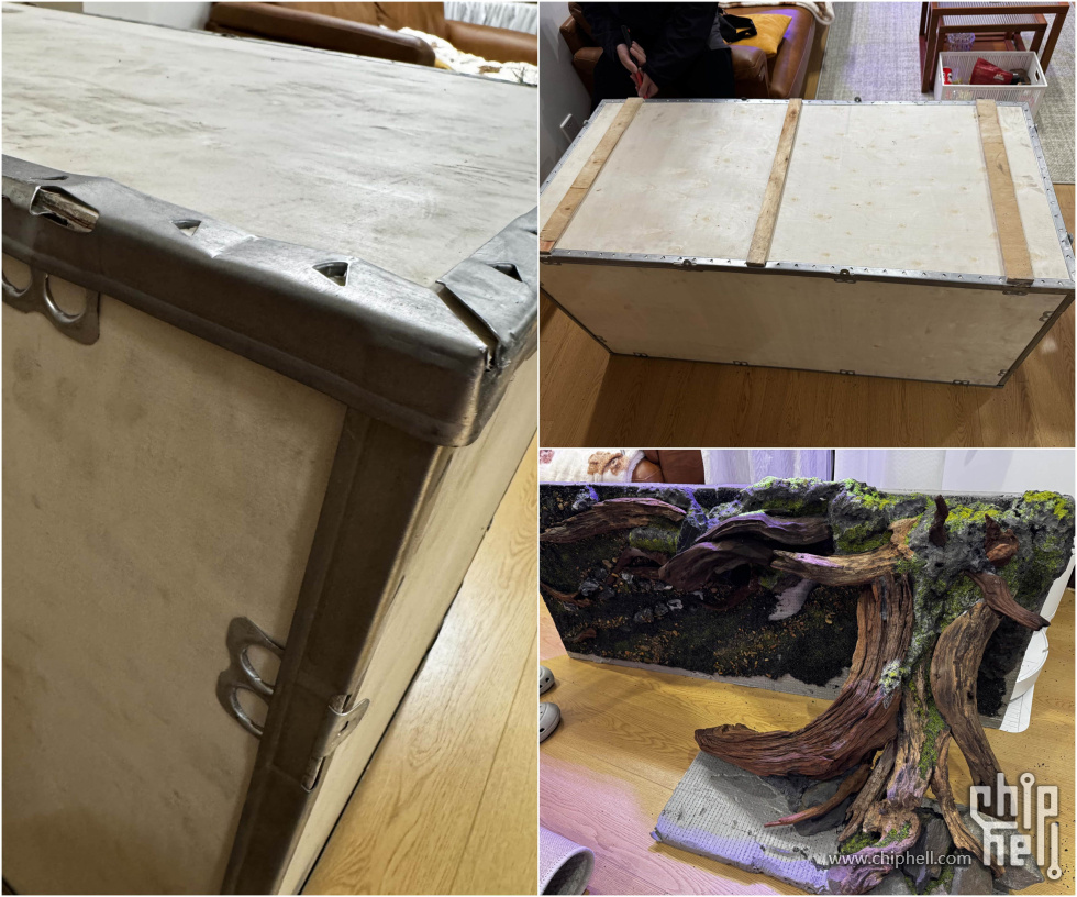

②物流运输

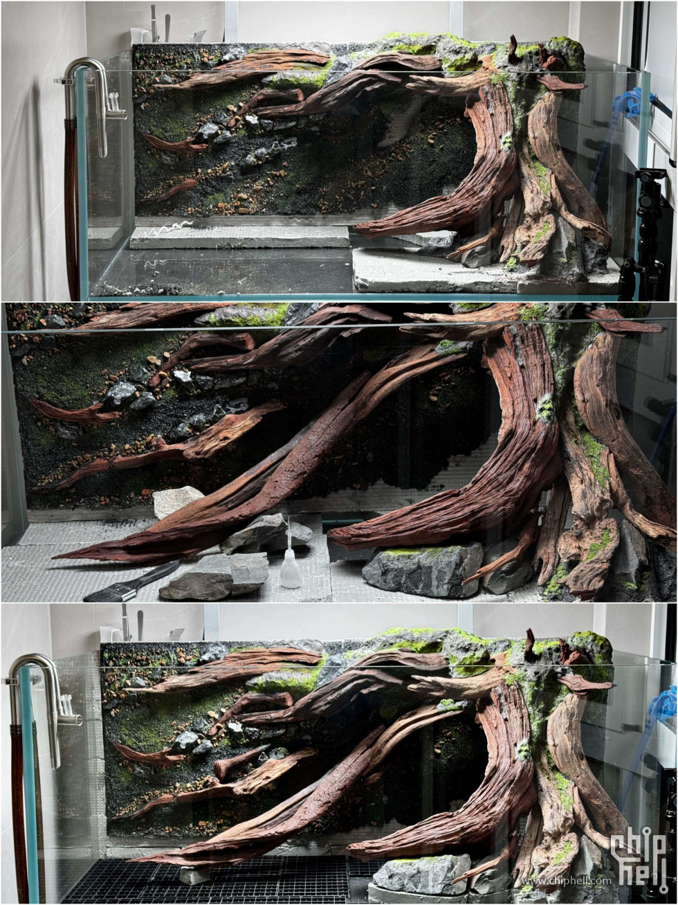

第一个大坑点出现了,用了壹米滴答物流。
将专门定制的全新铝条木箱运到家里时,已经出现了箱内异响,打开后背景的破损几乎达到了3成。
③整体背景入缸
在我和友人反复调试位置和大力出奇迹后,奇迹没有出现,该踩的坑一个没少,上文提到的凸出点导致宽度超标无法入缸。
应该是没考虑背景板的厚度,没办法到到了,只能继续大力出奇迹啊,用锯子和羊角锤把凸出点处理点,入缸。
IV 缸内背景改造&破损修缮
经过反复识别,主要需修缮点集中在树桩处去除凸出时造成的破坏/后部背景的脱落/中部沉木的掉落/左边背景板的空白处。
在采购了一批物料后逐一修补,后部背景的脱落想要1:1还原太难,索性直接打胶完善;
树桩的修复按照自己的理解用了片岩和模型草粉点缀;
左边长条背景用原料加黑沙按需求大小做完后直接填补进去。

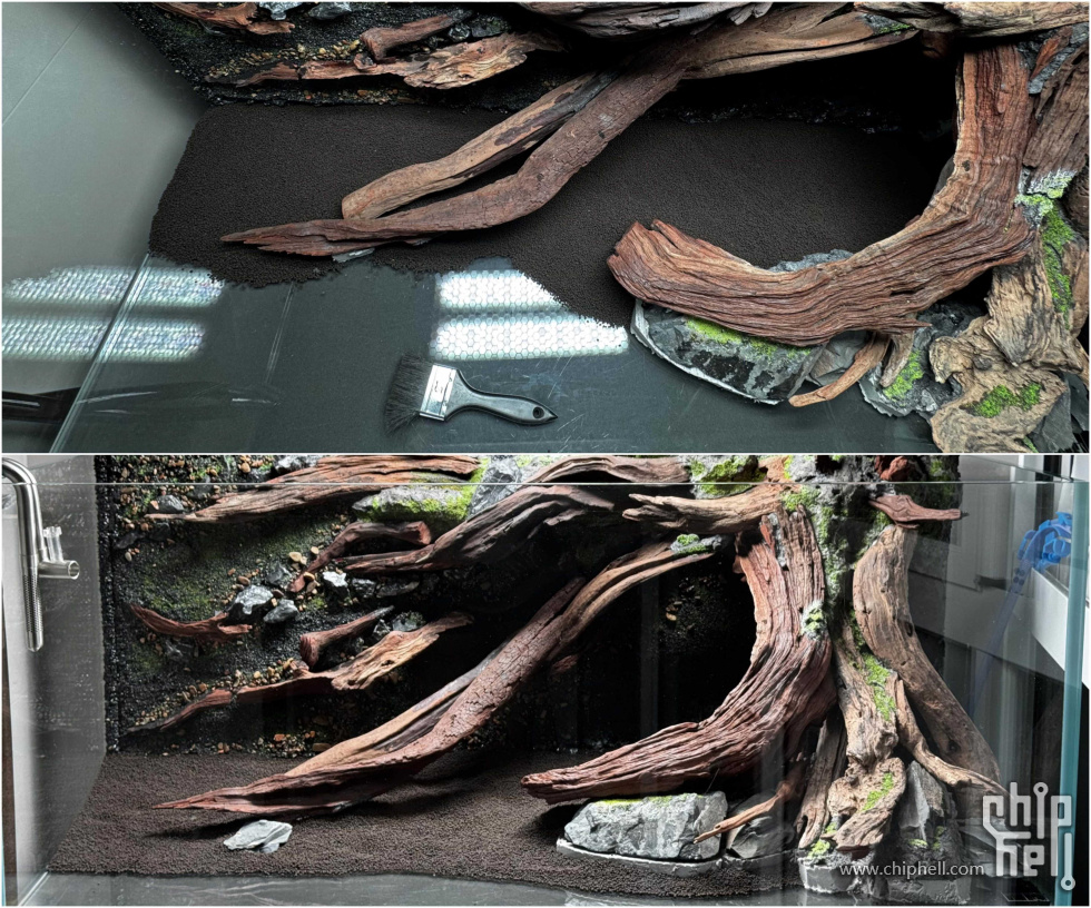

V 底沙铺设&选择
在吸取了之前白色化妆沙的教训后,这次选用了ADA的湄公河底沙&释放缓慢的日索水草泥。
初期还是用发泡胶打了隔断,但在铺设的时候发现隔断的高度很难把握;高了费水草泥且太厚,低了没效果,最终还是拆除了。
直接以树桩底为界限,后面堆高水草泥5mm+2mm底沙覆盖。前部3-5mm纯底沙。

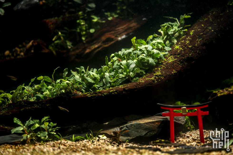

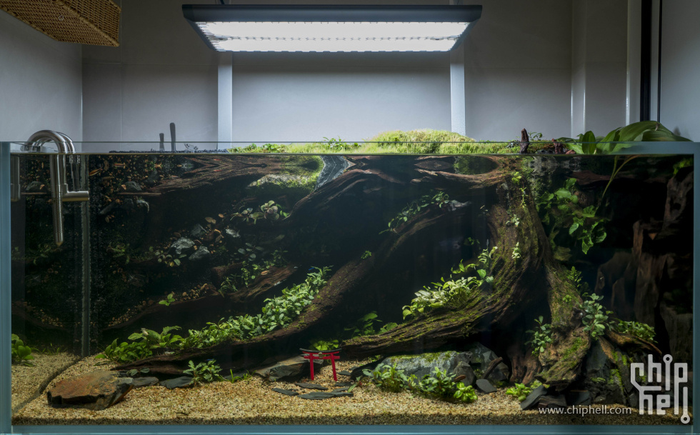

VI 阶段性细节展示
关于到底种哪些以及还需要补充哪些细节思考了一段时间。
这会儿突然发现之前买的一个神社摆件好像非常合适,后面又补了两个1:87人偶作为摆拍细节。
其实不放水也挺好看的,哈哈哈.

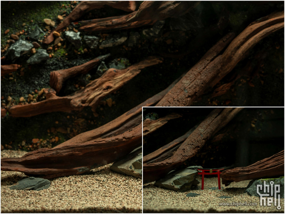

让大家来看下细节吃点细糠,前面的除了小缸外都为手机随意拍摄,以下都是微单出品了。

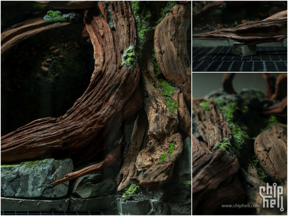

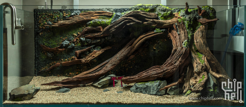

首先是整体的骨架是向左的发散状,右部的树桩非常粗壮同时底部有岩石支撑,沉木选用的偏红的紫柚木,和绿色反差更明显。
左边背景板的细节也是一大亮点,没用整根细长沉木一次成型,而是用了多根逐次衔接,辅以小砂石点缀。
由于整体颜色偏暗绿色,灵机一动找到了之前买的神社摆件,稍加摆放,感觉嗖嗖的就来了。
随后还添加了拍照&和服两个小人偶作为拍照主题。

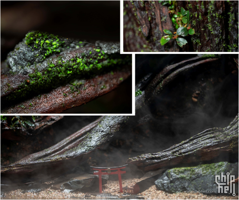

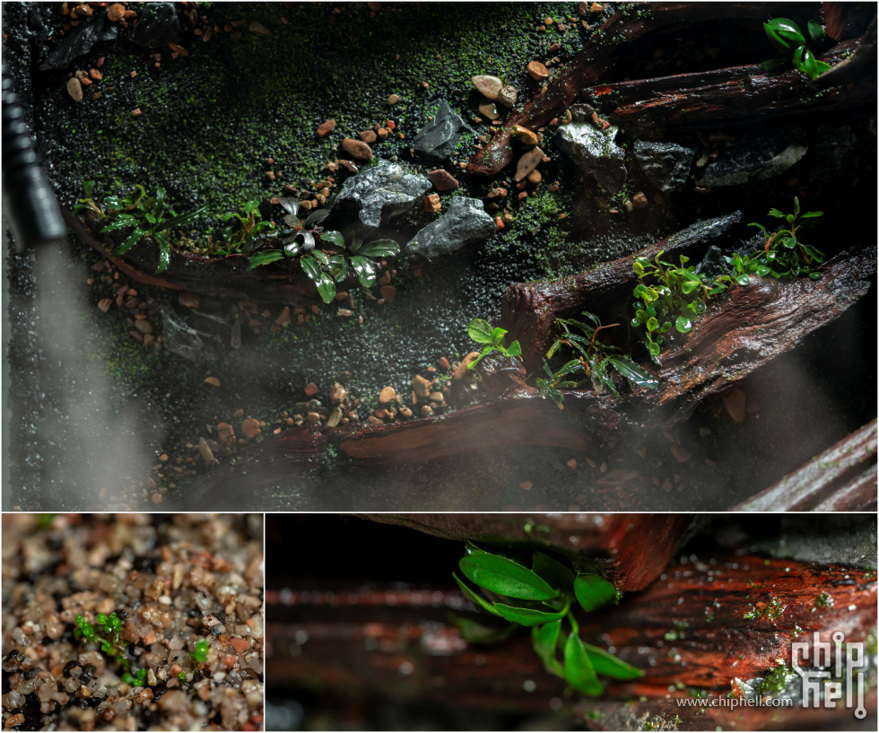

在如何开缸的选择上,在翻阅了很多水族论坛大佬的经验后,决定尝试下无水开缸,也就是保持光照和湿度,按照陆养来快速让草生长。

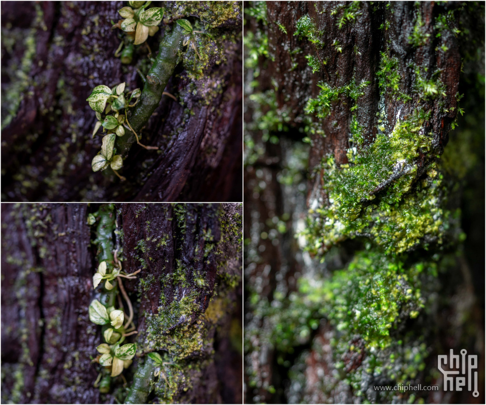

①莫斯
准备了大概3片10\\\*10的莫斯及纯水作为原料,用搅拌机彻底打碎后涂抹在沉木上。
在刚开始的1-2周基本没有动静,手一摸就掉,从第三周开始逐渐有了长势,目前到第四周,水摸上去基本没有掉莫斯的情况了。
②迷你矮珍珠
在几种矮珍珠里最终选择了迷你矮,相对根茎少一点,但是无水开了近一个月后依然长势不明显,可能是我底床的问题,后半是5cm的日索+1cm的ada底沙,中前部基本为纯ada底沙,再加上无水的环境导致养分不够,准备再观察下,后面拔了改成绿系辣椒榕试试。
③辣椒榕
本来辣椒榕是准备在以上两个无水开完后再加水种辣椒榕的,可是无水开的时间需要超过了我的预计。
原本准备的辣椒榕在小缸里逐渐出现了融叶、掉叶的情况,就准备直接先上沉木上的定植部分。
准备的两根迷你白榕的繁殖茎和沉木的纹理比较完美的融合在了一起,其余部分都直接镶嵌在了背景板的缝隙里。
当然还有大量的没有定植上去,只是先浅尝辄止下,毕竟等莫斯长好的过程太漫长了。
④苔藓区域

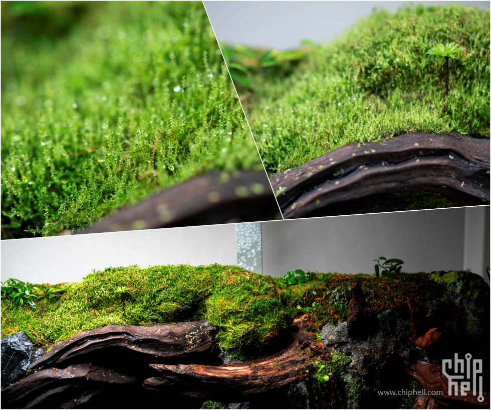

在等待无水的过程中,刷到了雨林缸的一些造型,突发奇想可以把背景板顶部的区域改造成小型的雨林区。
说干就干,恶补了一些雨林常识后用水苔做底,尝试几种苔藓后最后大部分都用了细羽藓,每天喷水两次,外加保鲜膜保湿,几天后就状态回升了
⑤无水设备
主要为一台雨林加湿器,可以定时定量外加大水箱;
家用保鲜膜不够大,用的PE搬家膜;
二氧化碳管道,聊胜于无吧,现成的外置细化器里拆出来
照明用的雷思达的aqx 功率开一半
DIY的小米温湿度计用来看下温湿度

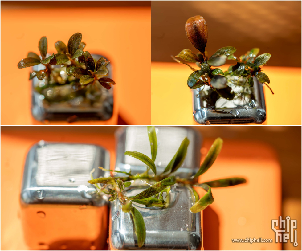

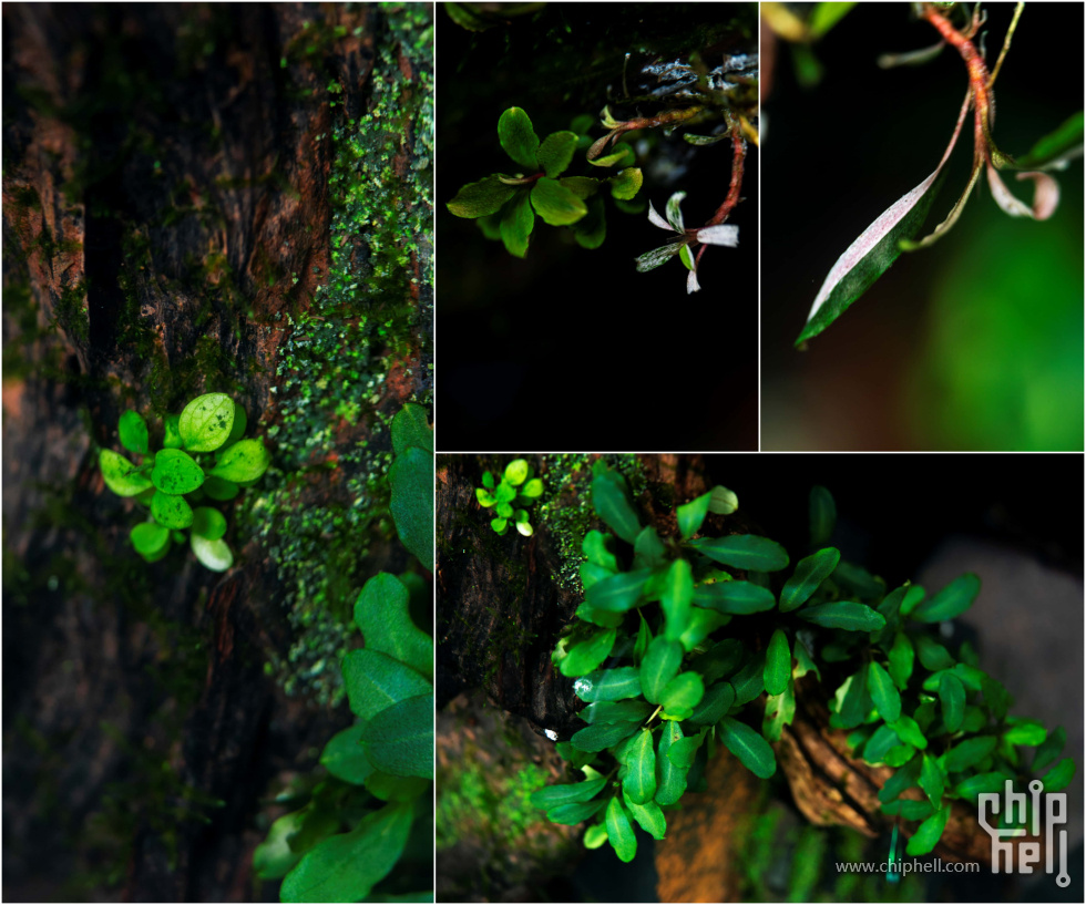

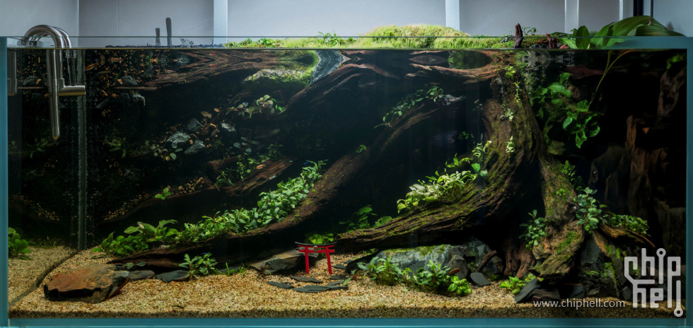

VIII 定植
终于到了加水前的最后一步,部分榕类植物在无水开缸的时候已经定植了下去,还有一半较娇贵怕频繁的转水挂掉。
本次的造景由于用到了大量的沉木且凹槽很多,适合的植株直接卡进去就行,最方便也是最美观的形式(线绑麻烦&胶水留白痕)

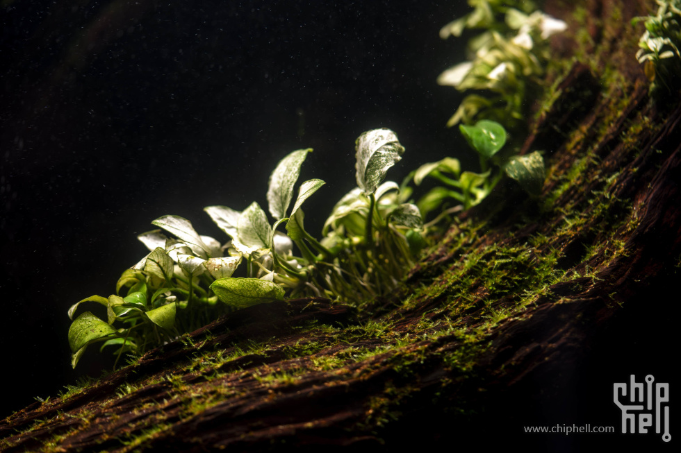

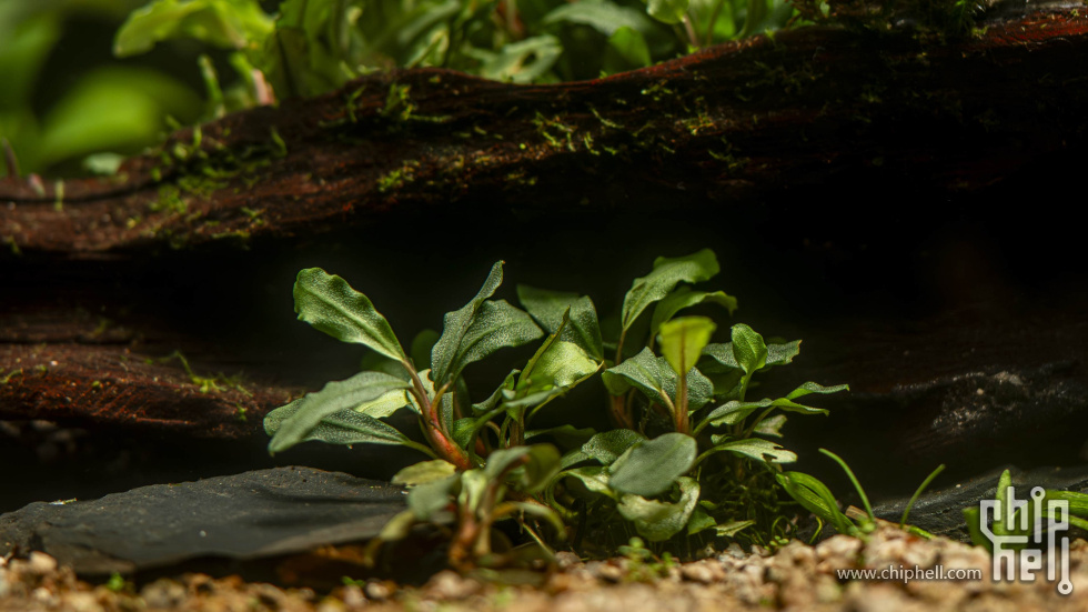

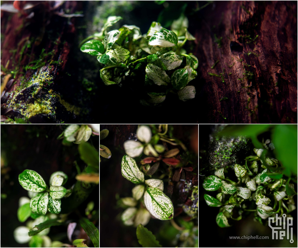

①白榕&迷你白榕  这两种白榕是这次用到的主要品种,白绿相接很是显眼,大珠的白榕直接反贴在右边主木上,正常看不到胶水痕迹。
迷你白榕这次有幸买到了带粗壮繁殖茎的两根,比划后觉得可以卡在沉木凹槽中,十分的和谐自然。
②小叶绿云

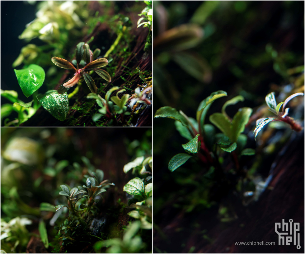

作为绿色系辣椒榕中量大管饱的类型,这次直接从阿勒泰草友手中收了4m的绿云,直接卡在左边外延沉木中空处,正正好好,不多不少。
③星辰水榕
有人说像大白菜,价格还不低,稍微收了两株点缀下。
④索拉卡
可以说是这缸里最贵的品种了,极少数的水下爬藤类,辣椒榕的半生种,品相好大叶的极为少见。

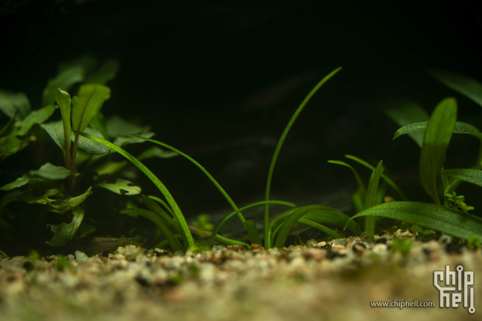

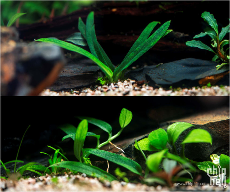

⑤山崎桂  挺水植物,草友附赠的一株,猛猛长根。
⑥阿根廷皇冠  挺水植物,叶片宽大,混杂了一株红心。
⑦ 睡莲  经典不容错过,就是不知道能多久能开。
⑧小水兰  极易存活的品种,用来点缀空白处。

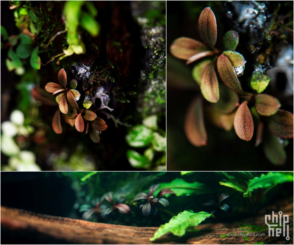

⑥其他野株  绿色系的有名有姓的辣椒榕和水溶类其实不多,好看的更少,于是收了一堆野株(未定型大量繁殖的野外品类)。
其中有不少小叶/迷你叶/米粒叶,白化种。
入缸后野株的颜色和阳光下有很大的区别。
IX 换水维护
开缸容易维护难,这次重开上了纯水机一定程度上避免暴藻。
同时勤换水,首周每天换水30%-50%,部分无水期间产生的褐藻在黑壳虾处理下解决。
目前一周下来感觉良好,希望能继续保持住,感谢大家的观看,下次应该会带来30溪流虾虎缸的开缸!

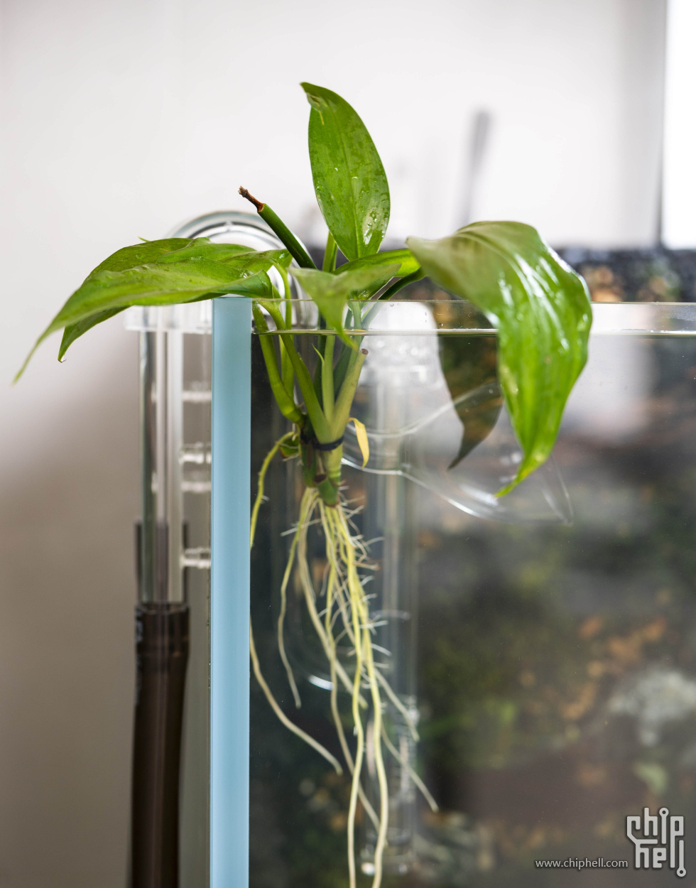

X 一点题外话
在这期间,搞了两块洞洞板,放了三个空气凤梨,感叹怎么有这么容易养的植物!(希望别被回旋镖)

大佬,30小缸的清单有吗?灯,光轴架,过滤……
发表于 2025-5-5 09:03 | 显示全部楼层
大佬有没有水族论坛推荐,想多看看学习学习。
 楼主| 发表于 2025-5-5 10:16 | 显示全部楼层
灯:尼特利at5的最小号
过滤:建议上滤桶,什么滤桶都可以,不要用壁挂,壁挂就是智商税
光轴架:是定制的,要的话私聊
