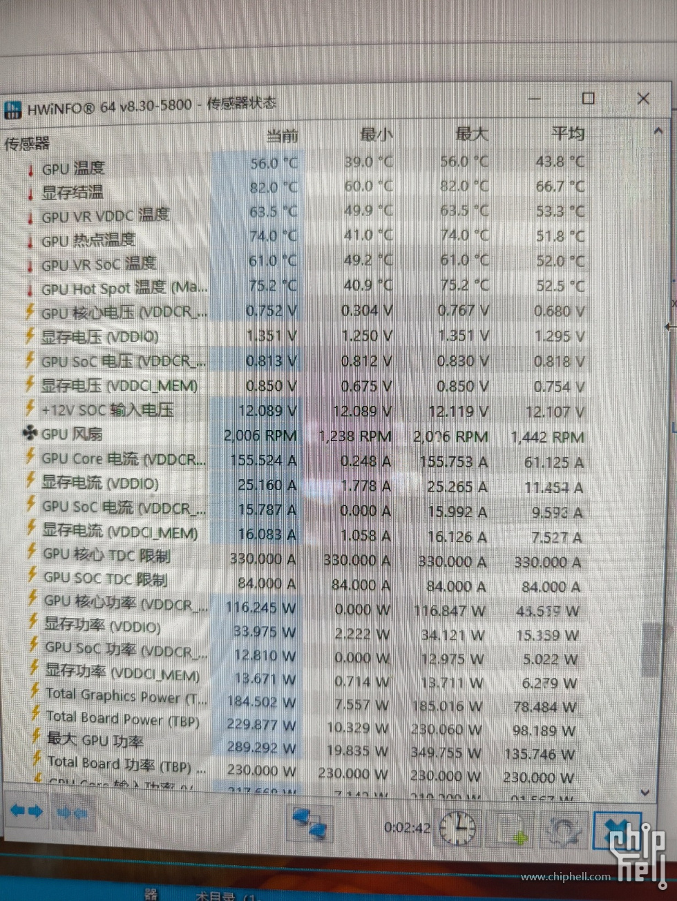

发表于 2025-5-14 17:10 | 显示全部楼层
也就是说这种电压11.6 11.7的情况是故障,是可以换货的?
那我也去换。
但我这里倒是完全没影响性能。
 楼主| 发表于 2025-5-14 17:17 | 显示全部楼层
那我也去换。
我是因为玩游戏黑屏了好几次,这个电压好像楼里面有兄弟说是显示问题。也不准
当时也没用万用表测,我手上那个垃圾胜利万用表有误差。再个当时同平台替换了一个电源后电压直接恢复到  12.1V 所以就判定这个电源确实有问题了。
发表于 2025-5-14 17:24 | 显示全部楼层
低于11.5有点危险了
