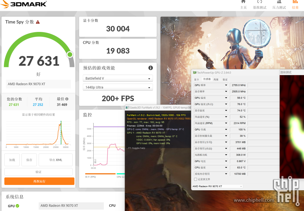

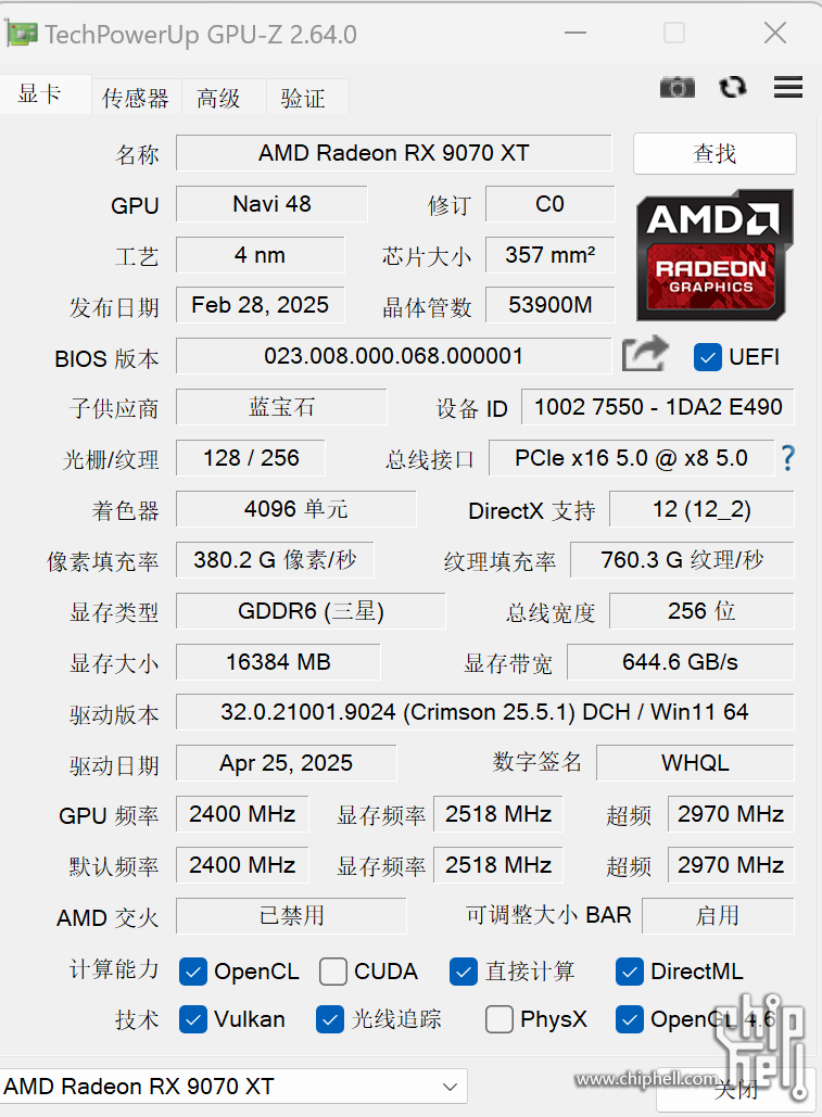

gpu -z 显卡工作在pciex8 5.0  就是跑3dmark 和 甜甜圈也这样!装4070上去就是 全部在16x 4.0

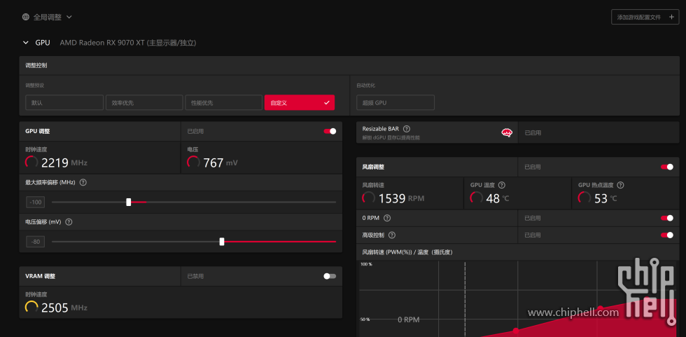

也没调什么 电压-80 频率 -100
发表于 2025-5-13 15:39 | 显示全部楼层
有什么问题么
5.0*8和4.0*16不是一样带宽吗

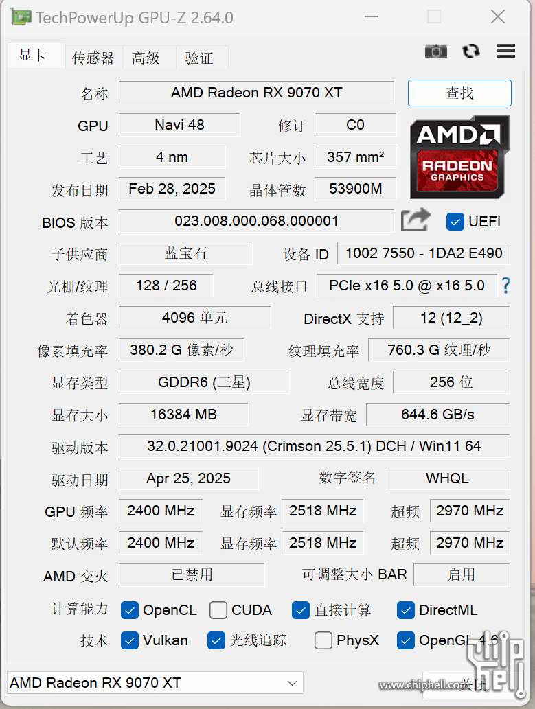

银月 发表于 2025-5-13 15:39
有什么问题么
5.0*8和4.0*16不是一样带宽吗
啊 我看人家的gpuz图 9070xt是工作在5.0x16通道上

查一下主板bios的 高级选项中的 PCIE-1槽位  选项是不是 gen5,且 无拆分,第一条 被拆分使用了 的话就是X8
如果操作没问题,看自己是什么CPU。8700G、8600G、12代之前的CPU不能提供5.0通道
发表于 2025-5-13 15:52 来自手机 | 显示全部楼层
看看m2,pcie网卡设备,是不是分走了一部分pcie通道,导致只剩x8带宽
发表于 2025-5-13 16:00 | 显示全部楼层
你用的什么主板?看下M2_2是不是插上就会拆分PCIE通道
 楼主| 发表于 2025-5-13 16:01 | 显示全部楼层
sekiroooo 发表于 2025-5-13 15:52
查一下主板bios的 高级选项中的 PCIE-1槽位  选项是不是 gen5,且 无拆分,第一条 被拆分使用了 的话就是X8 ...
选自动 gen5 都一样,什么都不动换4070 就是16x。14600kf

 楼主| 发表于 2025-5-13 16:02 | 显示全部楼层
什么都不动换4070 就是16x 但是是pcie4.0
发表于 2025-5-13 16:05 来自手机 | 显示全部楼层
看看有没有接触问题,显卡支架高度有没有过高或过低,然后gpuz版本换成次新版,或者amd驱动也换成次新版,太新的软件也会有bug,周日更了一版amd显卡驱动,手里的7900xtx有个dp口没响应了,换了个次新版驱动就解决了
 楼主| 发表于 2025-5-13 16:08 | 显示全部楼层
微星 z790p ,4070上去就是16x pcie4.0

B650E,9070xt插上去就是5.0x16,要不就是接触问题,要不就是主板电气化问题,你直接改成4.0好了。
还有电压-80还是算了吧,根本不能稳住,没准儿哪个游戏就嘎了,还是-20  默认功率   拉高显存来的稳定,不会随机吃屎。

 楼主| 发表于 2025-5-13 16:33 | 显示全部楼层
StevenG 发表于 2025-5-13 16:05
看看有没有接触问题,显卡支架高度有没有过高或过低,然后gpuz版本换成次新版,或者amd驱动也换成次新版 ...
有效,看来没装好,或者支架顶太高了,拆下把金手指擦了下,再把第二槽的ssd也拆了。上去就变16x了,再把ssd装上没变,那就是显卡没装好!谢谢!
