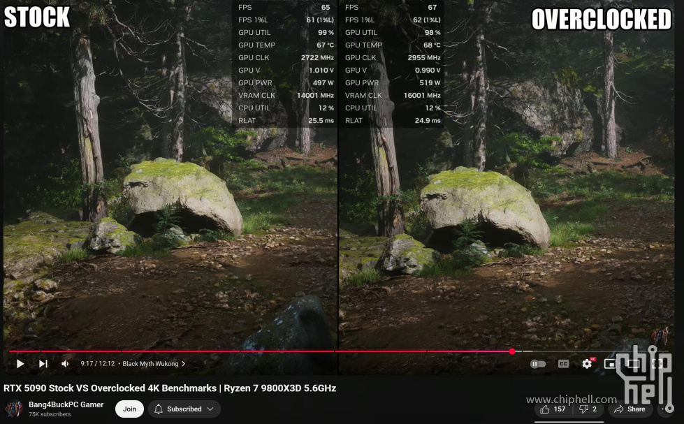

同样配置握爪,9800X3D+5090D七彩虹水神:
3DMark-TSE分数25342(默频)
3DMark-TSE分数26902(超频核心+300显存+2000)
3DMark-TSE分数27040(超频核心+350显存+3000)
所以日常就是300/2000的用法。。。
