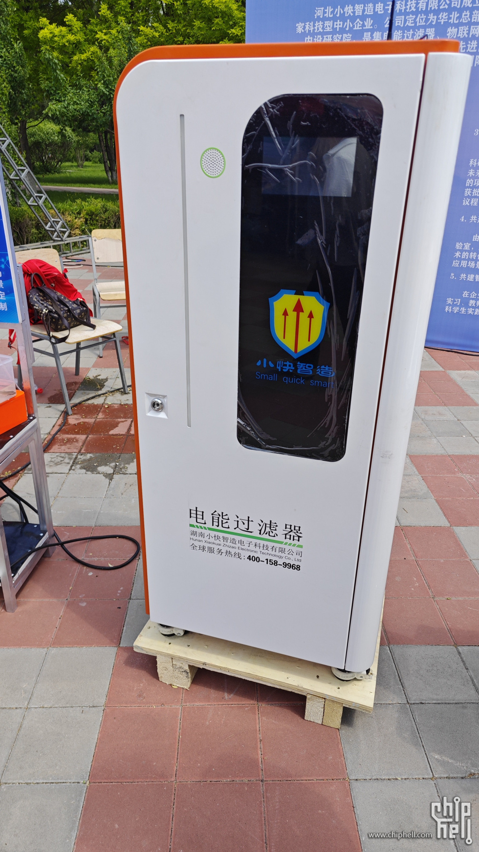

这题我会,买这个!

你这个好像有点牛过头了
