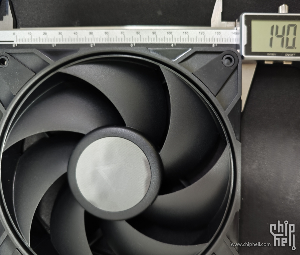

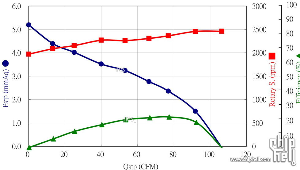

照例过一下外观 采用7叶连叶设计 风机尺寸为140*27mm 轮毂尺寸为54mm 算是有别于传统设计思路的大轮毂风机

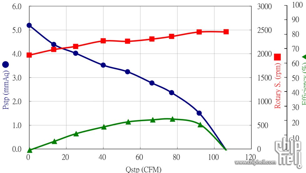

PQN数据以及曲线如下
2500RPM 106.3CFM 5.19mmAq 38.25dBA 最大总效率达到21% 在开环情况下还能达到将近5.2mm 在140中有非常明显的压力取向

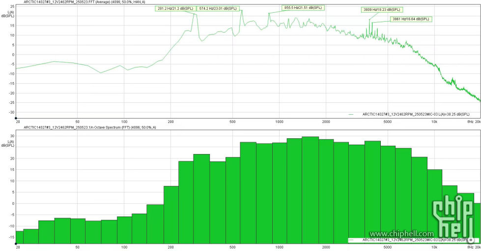

FFT如下 未发现扇叶和筋条有明显异响 但是非离散部分peak比较丰富

 楼主| 发表于 2025-5-25 11:25 | 显示全部楼层
接下来是PQ以及气流 点评
从转速分析可得失速裕度约在60%最大流量 且高流量区突出陡峭 在140风扇里算是非常难得的好表现
意味着在高阻力进排气 会有着比较不错的表现(不过冷排建议搭配垫高降低压力梯度)
另一个非常难得的点是P14PRO在厚度有限的情况下 也能在在各种工况 得到相对集中的气流(说白了就是气流吹得直且吹的远)
比较利好大机箱前进气这类对送风距离有要求的场景
缺点是空转噪音略大一丢 且电机用料较为一般 总体瑕不掩瑜 在当前市场是一把有相当竞争力的140风机 至少PQ特性算是最强

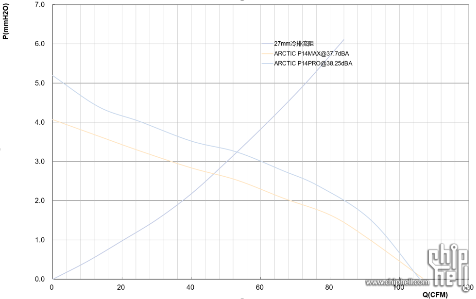

接下来是P14MAX和P14PRO的PQ以及流阻匹配 仅供参考
在失速裕度相近的情况下 P14PRO用大得多的轮毂比 反而得到了“陡峭”很多的pq曲线 和更大的工作点风量
各个工况的压升都相当到位 对比同尺寸小轮毂竞品 拥有好得多的复杂工况适用性 无论是PQ还是气流形态 都拥有相当大的优势

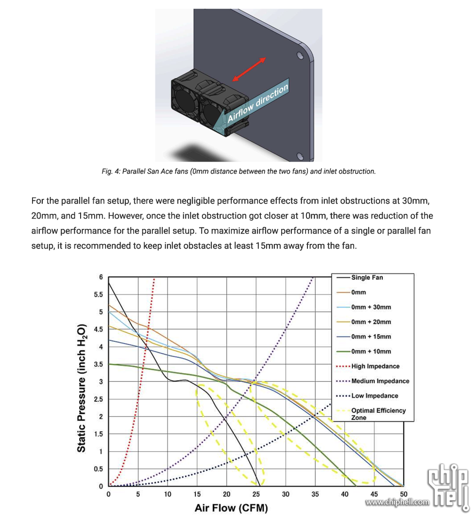

发表于 2025-5-25 13:55 | 显示全部楼层
P14PRO在进气的时候距离进气格珊太近会不会有噪音?
P14有让我觉的很困扰,虽然垫高一点就能解决了
连发了....
 楼主| 发表于 2025-5-25 14:17 | 显示全部楼层
P14有让我觉的很困扰,虽然垫高一点就能解决了 ...
所有扇子近距离存在遮挡都会增加噪音 劣化PQ(总压不为零
本质是进排气口压力梯度产生不均匀变化
P14已经是目前零售产品里遮挡后表现最好的产品
老老实实垫高吧
