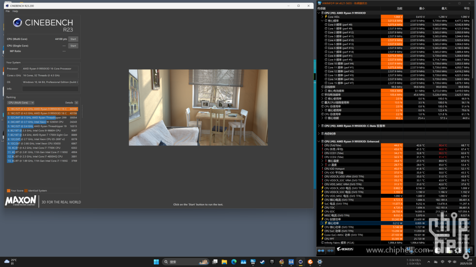

 楼主| 发表于 2025-5-28 04:05 | 显示全部楼层
刷了去年的bios 解锁了功耗后 4.4w左右
功耗最多244,但只能维持几秒钟,后面稳定在220w。
温度90度,压不下来了。

我刷了去年bios,pbo limits从之前的主板改成了手动,然后里面数值没改。
现在能跑到4.4w
功耗210-220,最高240w,只能几秒钟;
温度压不住 90度下不去了

发表于 2025-5-28 06:41 来自手机 | 显示全部楼层
不,你的cpu没有问题。
你遇到的是一个困扰了我和许多9953用户的问题,9953在跑R23的时候,只要温度高于75度,频率就会被限制在5.1Ghz。这似乎是AMD主动加入的限制,无法通过任何用户能使用的手段解除,可能是为了保护3D缓存?而由于这个限制的逻辑是从频率上限制,所以在许多其他会使得cpu温度突破75度的测试中,9953的功耗能突破200w,而频率维持5.1Ghz。你可以亲自按我这个逻辑去做测试,就知道我说的是否属实。另外我在9953上市的时候就发帖求证了这个问题,你可以翻翻我的历史发帖。

嗯  基本温度不能超过80
我的基本就和你差不多 我估计大部分人都差不多 功耗210-240 频率5.1-5.3之间
反正吧 除了跑分 其实多个1000少个1000也没啥区别的 别折腾了

同一颗9950x3d,在不同机箱、不同散热下,R23分数都不同
1、360一体水,散热良好的ATX机箱,R23跑4.6W
2、240一体水,散热不好的紧凑ATX机箱,R23跑4.4W
3、240一体水,散热不好的itx机箱,R23跑4.3W
4、PA140风冷+裸机,R23跑4.4W

这个散热影响是真大啊 cpu本来每代进步就不是很大,这都快8%了

我现在r23 功率稳定在210-220 但温度感人 能到90度
你看看解锁下那个pbo limits,再不行把bios降低到去年的版本看看

打算限制下功耗了 夏天还是凉快点温度低点更重要。。解锁功耗后 4.4w分,但温度有点高 r23 最多能到90度, 功耗也就220w不到吧 这个散热器还是有点扛不住
