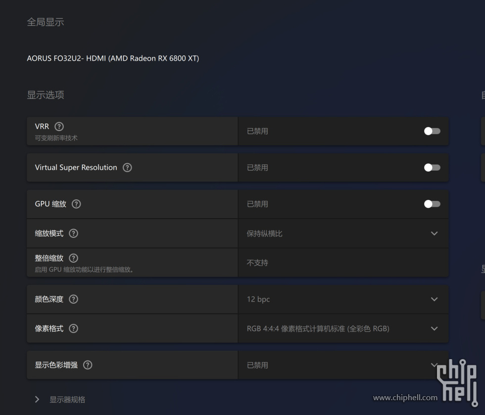

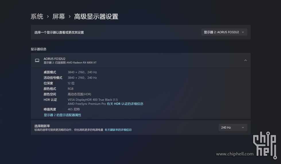

帮忙看看残血的HDMI2.1是什么情况,谢谢拉
 楼主| 发表于 2025-5-27 18:51 | 显示全部楼层
后天 发表于 2025-5-27 12:27
嗯嗯   DP是可以的
残血的HDMI2.1是可以12B 4K 240HZ的
