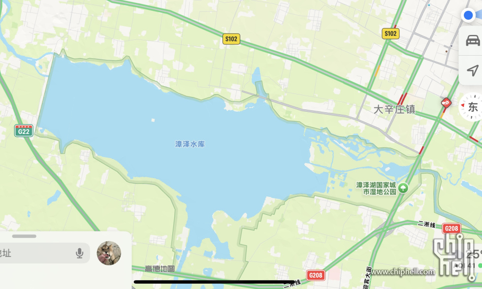

市区边有个水库,是我初高中时候就会去骑行的地方,不过当年路况不很好,几乎没什么人。这几年先后流行的徒步、马拉松、骑行,让这条线路修的越来越好,人也越来越多。去年女王骑我的451去过两次,觉得骑行蛮有意思。可移步之前的457改造贴。
过了五月,晚上的温度也慢慢可以上到15度左右,于是在纠结颜色一个月之后,定来了她的第一辆公路车。这一圈大概35公里,加上从家到环湖路的距离,全程大概一个马拉松。
两个小时休闲骑,路线长度合适,路况好,机动车不多,空气好。
回程还会遇到好多个夜市,吃饱回家正好睡觉。

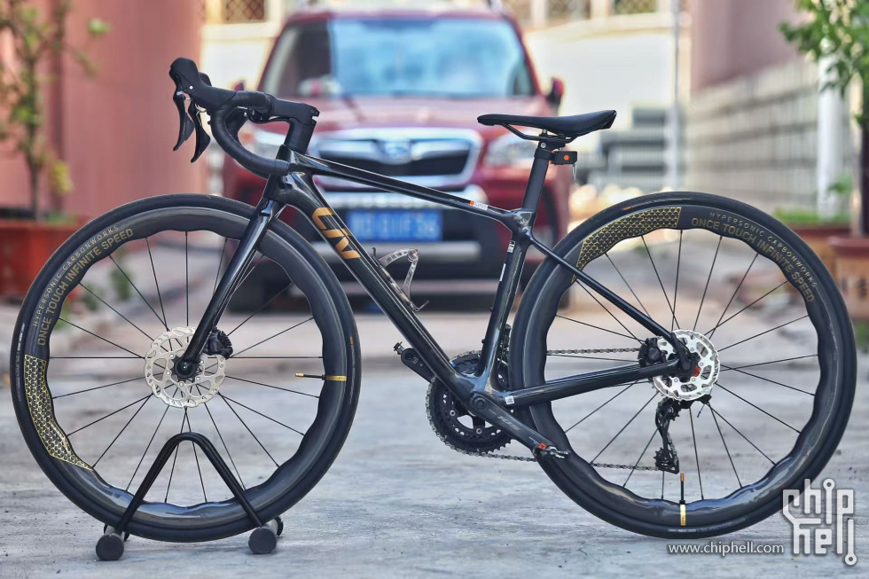

首先确定要一辆碳车,介于她身高,闪电之类被排除(碳架没有她的尺码,铝架倒是有),可选只有捷安特(捷安特Liv有XXS的碳架)。
于是她开始在langma adv里纠结颜色,捷安特的涂装太少了。我建议是adv1(105电变)但她觉得颜色丑。
最后选择黑色(官方叫法“金属豹司令”),属于无奈之选吧。
车行给了非常友情的价格。
(拍俩车不好找地方,家门口大光圈搞定了,背景略杂,各位担待)

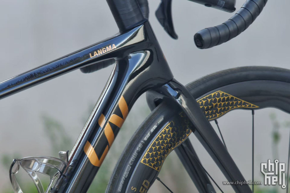

黑色车漆中有金色金属,但相机不好拍出来。

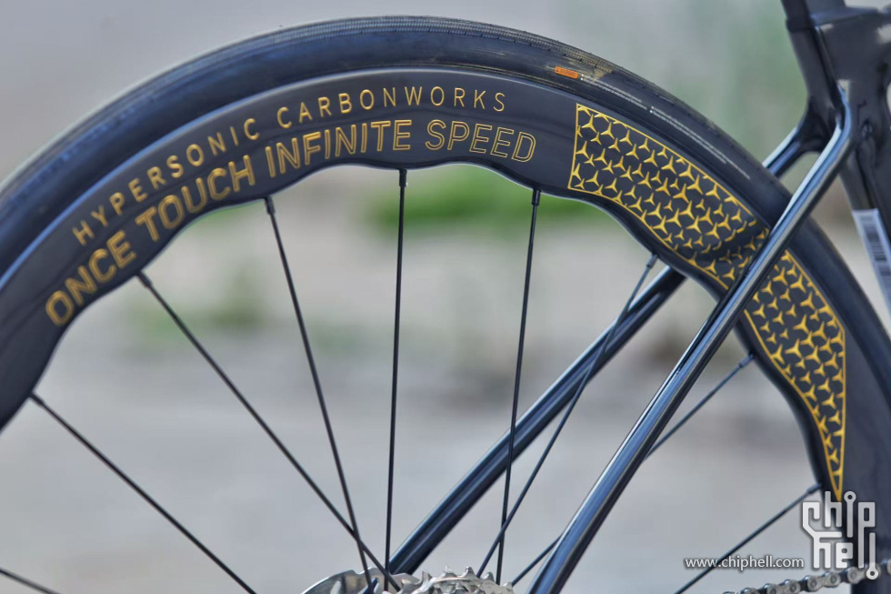

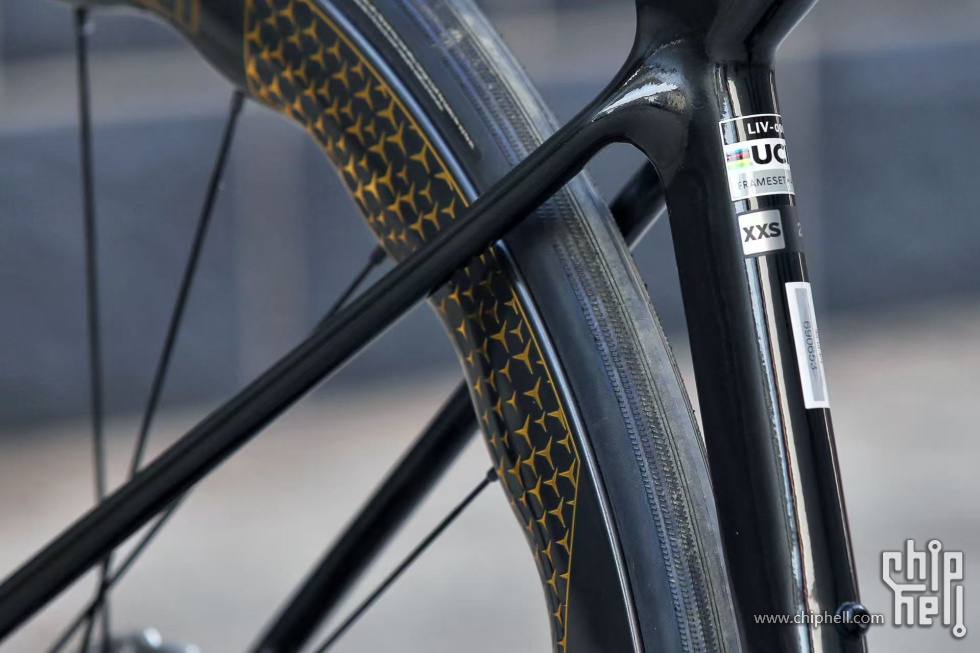

换了套轮组(目的依然是为了好看而不是为了轻,捷安特有1800碳轮碳条的活动款,她觉得丑),来搭配黑金配色的车架。预算被限制在3k之内。这个价位黑金配色的轮组也没啥选的。
好像是图库斯的一个子品牌,和本品牌卖3k的轮组是一个磨具为了打价格战,车行老板给了个进价。

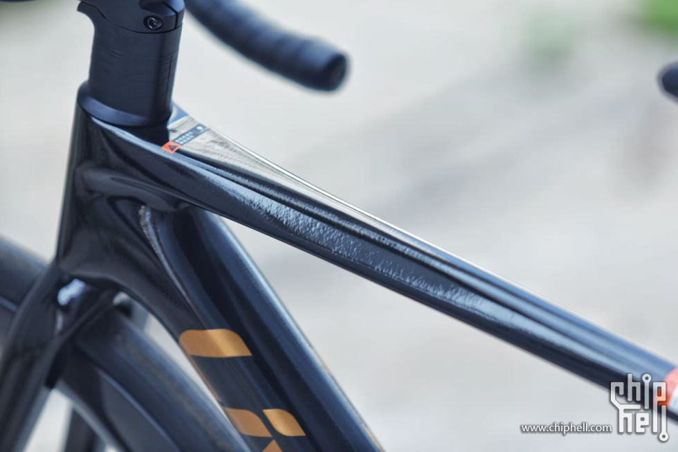

注意看漆水橘皮。langma adv 最便宜的车款也在1w,捷安特漆水垃圾的没法看。

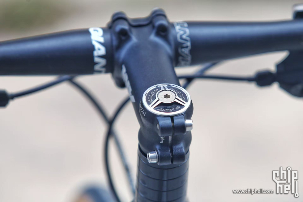

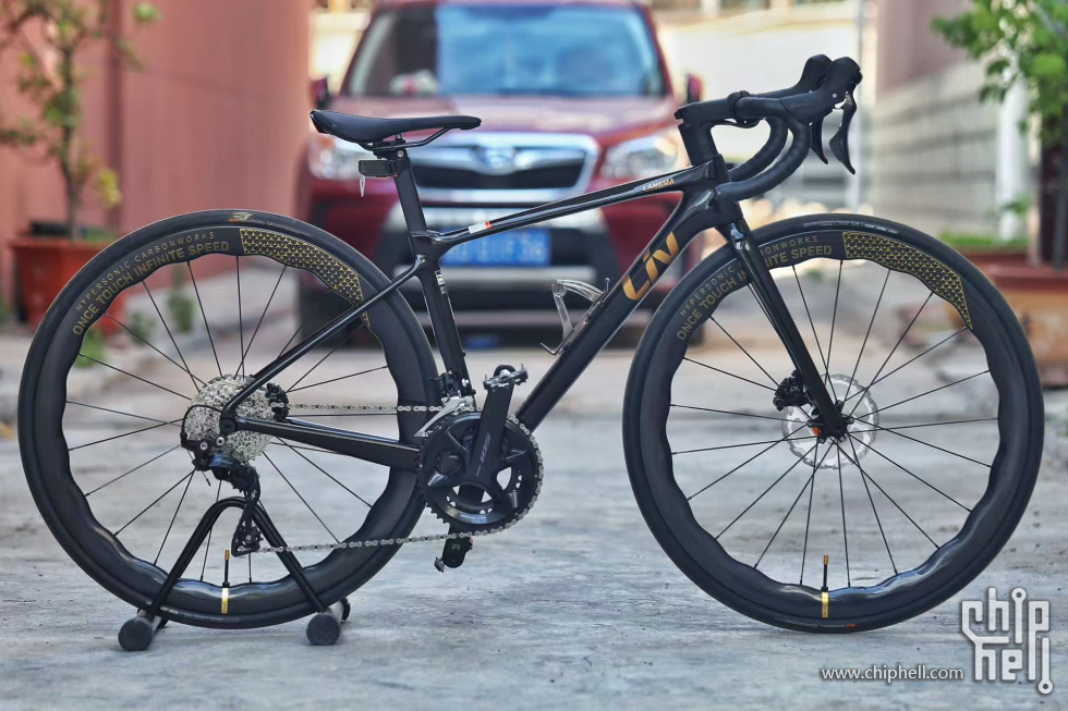

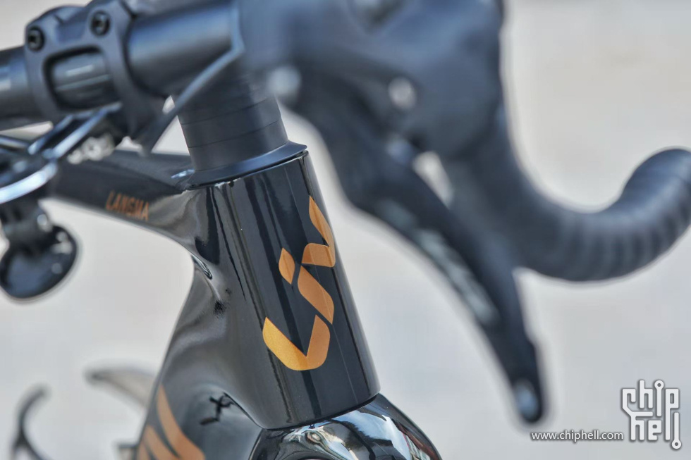

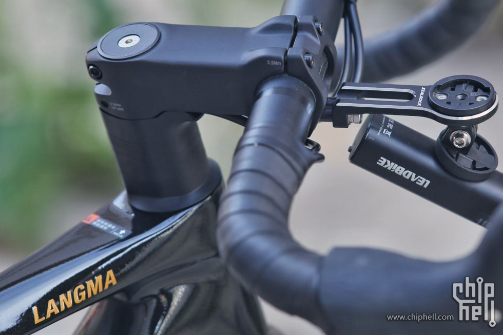

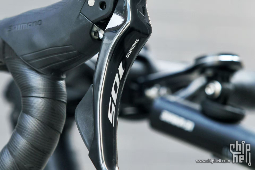

我虽然不懂公路车,但是觉得分体把还是有些低档。

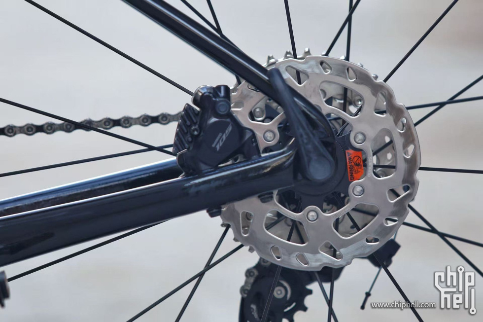

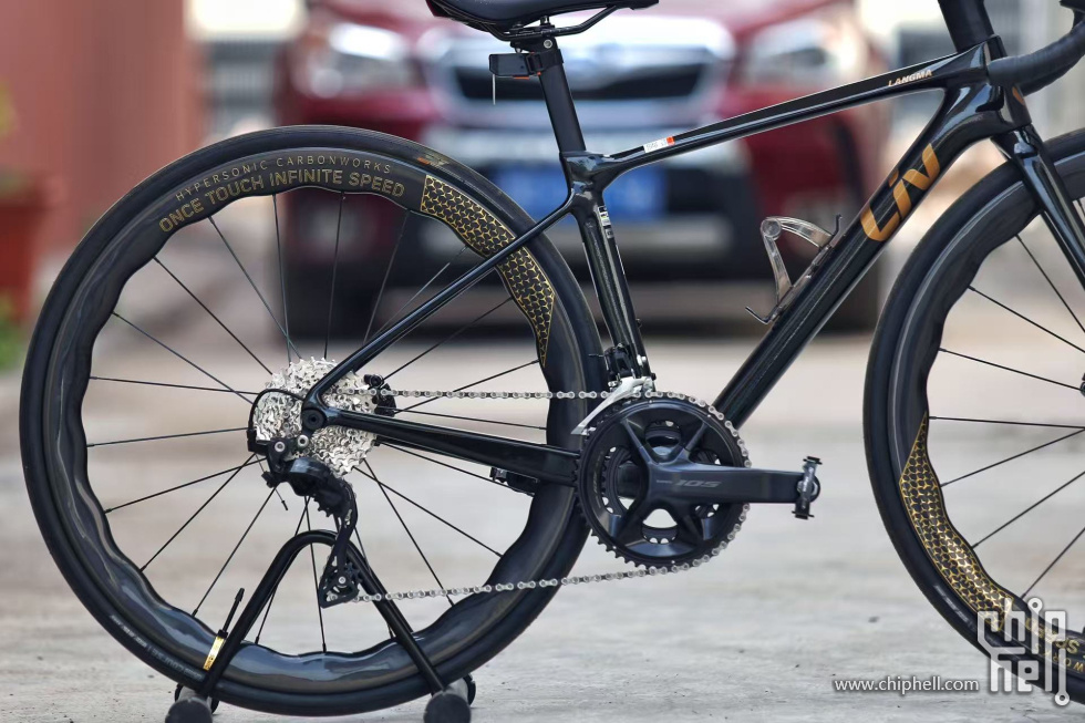

adv2的配置中说是105大套,我不理解105大套都包含什么,但是换轮组是发现碟片的牌子是捷安特。
于是换了禧玛诺105的碟片。
有个疑问,这个价位,105真的好么?

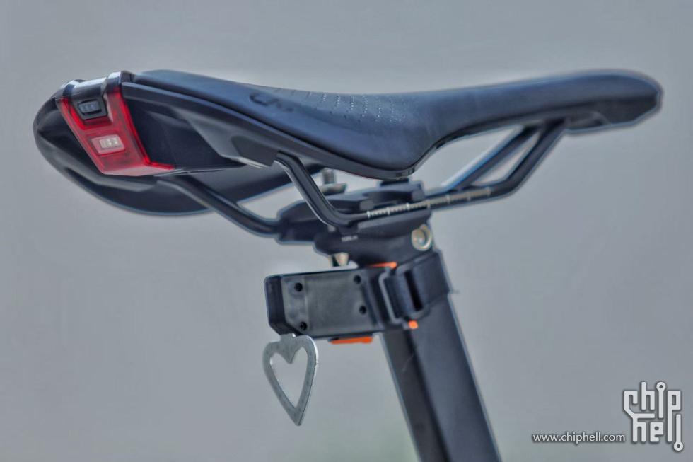

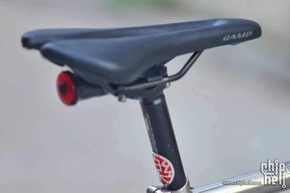

坐垫加了原装位的尾灯。车行拿的心形尾灯不许扔。
感觉这车没啥说的,就跟丰田一样没啥优缺点,主要是小尺寸碳车也没得选。

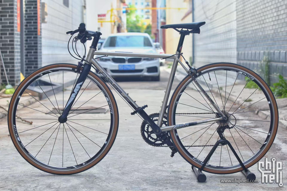

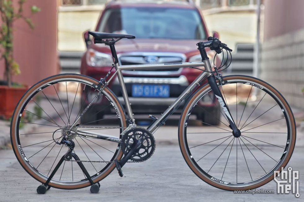

来到我的钢架平把公路。

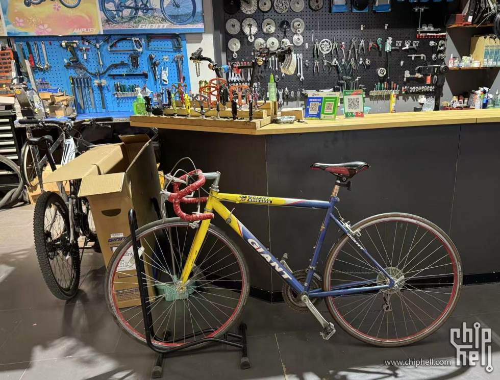

我在改457的时候,在车行的厕所发现了这个落灰的钢架。
先贴图。
原本我是想改了自己上学时的车,但配件有些难找,当时457已经让我很发愁了,所以放弃。
而这车架的配件就要好找的多,好像是碗组前叉的型号比老车要多些。
于是在车行里开始东拼西凑现成的配件,挑挑选选半个下午,样子我还是很满意的。

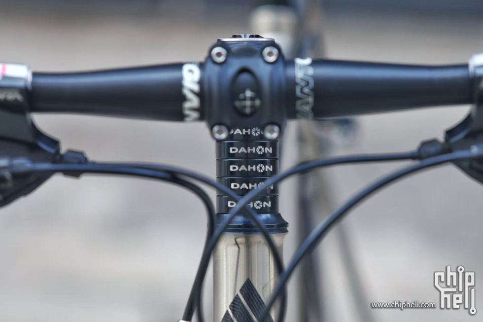

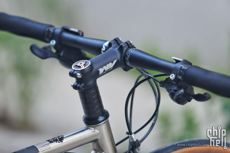

捷安特的车把,把立反装。
坎普的坐垫。

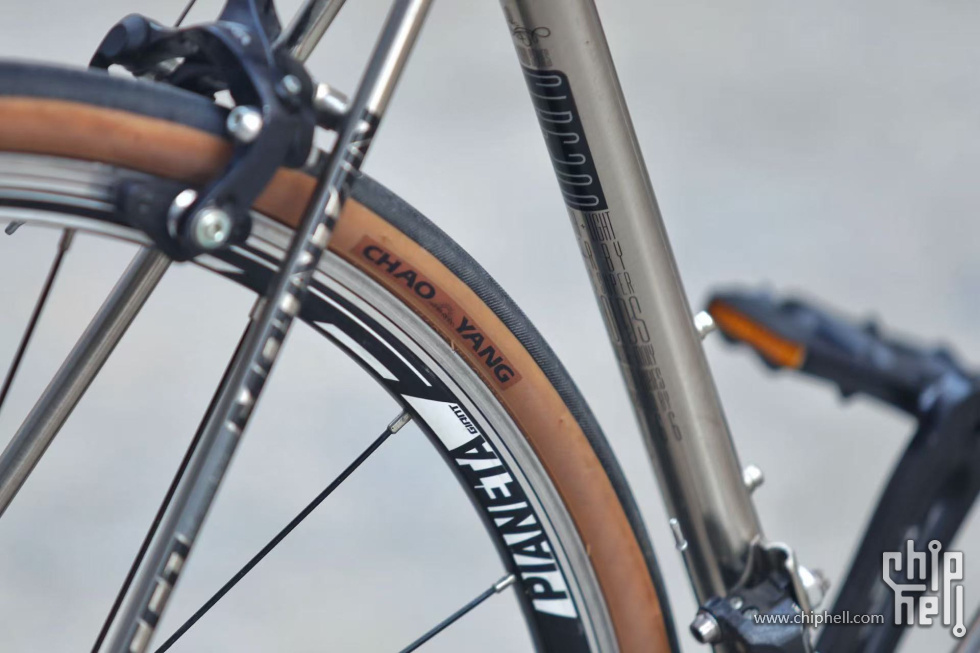

朝阳外胎,23年产,基本没用被别人换下,黄边正好,装。

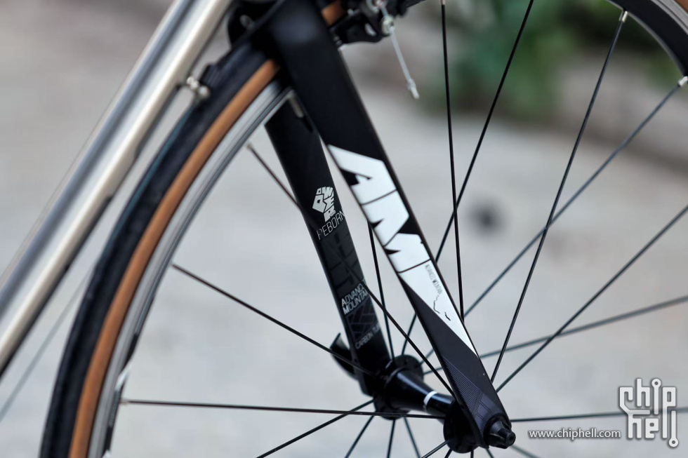

前叉碳的,这是什么牌子有人知道么。

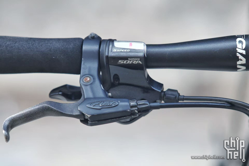

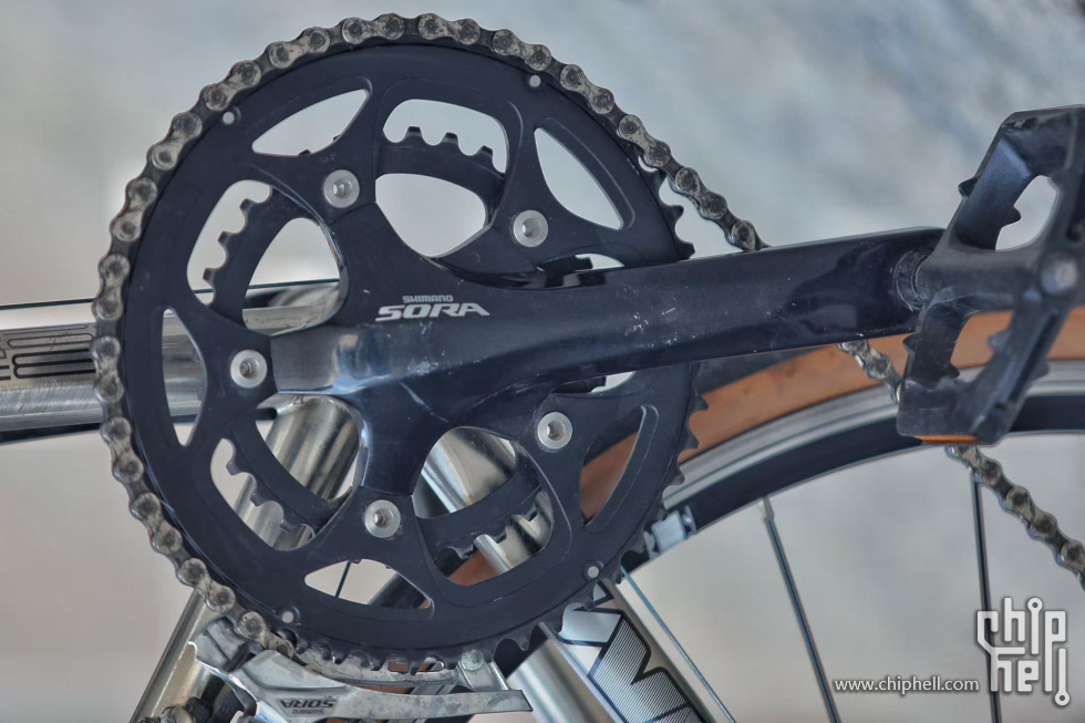

传动变速刹车夹器都是这个型号的,正好店里有一套现成的。
老板说这个刹车也算古董了。
索性“拼盘”到底,大行的垫圈
拆了个老山地车的碗组盖。
我名字里有个乐字,于是找了“樂”牌铁贴。(据说樂牌是曾经捷安特的一个子品牌?)
攒完车,几乎白捡,不知道为何贼开心,捡垃圾捡到宝的开心。
因为不知是什么牌子的车架,于是我叫它“azsv”(还有人记得zasv么)

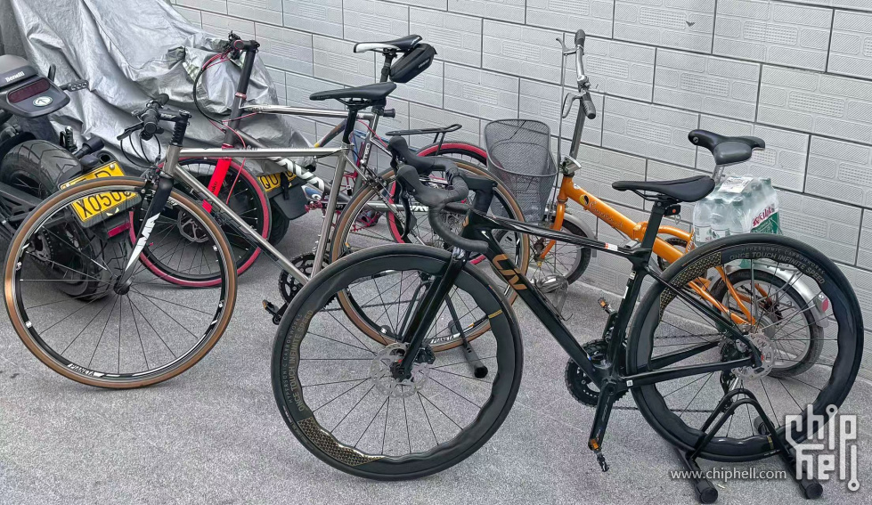

贴下现在院子里的两轮们。
看我摆弄车想跟我玩,但被无视的小姑娘,去楼上看鸟了。

AM前叉,我一开始以为是亚洲机器(Asia Machine),买到手才发现是Advanced Mountain。我买过铝制的AM TG1,装油碟怎么也调不好蹭碟,后来去车店上锉刀挫平了才装好。

发表于 2025-6-3 11:45 | 显示全部楼层
但是觉得分体把还是有些低档。
非常典型的小白误区,低预算的时候用分体把才是合适的。
首先,入门选手不清楚在自己的几何设定,分体把更容易找到合适的设定避免骑行姿势不当带来的伤害。
其次,一体把成本会更高,入门预算就那么多,一体把花多了其他地方必然有缩水,况且这个价位做的一体把也不会太好,要么太软要么死沉。
最后,没有电变油碟的情况下,一体把的刹车变速手感很差很差,骑行体验很不好,而且车店和厂家装车不会那么仔细,有不少的磨线管影响制动带来安全隐患的案例,我一直有个猜测就是那些五花八门的摔车集锦里,有多少神奇的摔车是不是因为车本身就有问题呢。
在非顶级车上装分体把其实是负责任的表现,装一体把除非是挂墙不骑当装饰品,都是弊大于利的。就像捷安特和瑞豹虽然也顺应市场推出了对比350神车的款式,但还是保留了作为专业厂商的底线没有用一体把。

 楼主| 发表于 2025-6-3 11:55 | 显示全部楼层
晓evo 发表于 2025-6-3 11:45
但是觉得分体把还是有些低档。
你就说是不是低档廉价
发表于 2025-6-3 12:01 来自手机 | 显示全部楼层
lotte 发表于 2025-6-3 11:55
你就说是不是低档廉价
宽泛一点说,非电变油碟都不推荐一体把,骑行者是入门选手或者没有做过fitting也不适合一体把
 楼主| 发表于 2025-6-3 12:10 | 显示全部楼层
晓evo 发表于 2025-6-3 12:01
宽泛一点说,非电变油碟都不推荐一体把,骑行者是入门选手或者没有做过fitting也不适合一体把 ...
明白,上一条就讲的很详细了,确实像你说的,分体便于应对初学者的调整。已经买了短一点的把立,但是女性对于“好看”这件事的执念,就跟买那套碳轮一样,跟好用有关系但不大。
我没想到这车连油碟都不是…
发表于 2025-6-3 12:17 | 显示全部楼层
lotte 发表于 2025-6-3 12:10
明白,上一条就讲的很详细了,确实像你说的,分体便于应对初学者的调整。已经买了短一点的把立,但是女性 ...
就买的没有卖的精,捷安特大陆很擅长在看不见的地方缩水的,你猜为啥捷安特的车上有那么多不起眼的零件都是打的捷安特标,虽然这套手法在国产新势力面前也不够看了吧,什么快拆桶轴这种东西,光听都觉得吓人,还有波浪圈也是非常典型的卖高价的样子货,奈何国内就吃这套
 楼主| 发表于 2025-6-3 12:20 | 显示全部楼层
晓evo 发表于 2025-6-3 12:17
就买的没有卖的精,捷安特大陆很擅长在看不见的地方缩水的,你猜为啥捷安特的车上有那么多不起眼的零件都 ...
对…就比如刹车是105,碟片我拆下来发现是捷安特 还有这漆水做工,把带也不舍得用很好的,只能说我没得选,xxs只此一家…
发表于 2025-6-3 13:44 | 显示全部楼层
AM这个架子我记得是15年前后出的,当时1400多圆子比海啸(1800多)便宜,性价比之选了
发表于 2025-6-3 13:46 | 显示全部楼层
眼拙了,AM前叉,架子不是
黑金的配色非常漂亮,更正一点这车是油碟。我猜想你误会的原因是楼上大佬的那句“非电变油碟”,这个词是拆开两个属性“电变”和“油碟”,常见组合由高到低是“电变油碟”、“机械油碟”、“机械线碟”,你这辆车是“机械油碟”。
 楼主| 发表于 2025-6-11 07:22 | 显示全部楼层
Coder 发表于 2025-6-10 17:36
黑金的配色非常漂亮,更正一点这车是油碟。我猜想你误会的原因是楼上大佬的那句“非电变油碟”,这个词是 ...
后刹车有线啊
发表于 2025-6-11 10:01 | 显示全部楼层
你指的是油管吧,不是线。我看图片后刹车上面不是写着105么,105都是油碟,写着105三个字的那个圆圆的应该就是油刹活塞。

这个橘皮纹漆水做工在千元档都不大常见,应该是喷那天正好下雨或者没进烤漆房,照理来说奸特这么大的厂不至于工艺这么差啊。对比了一下VOOK ONE 2.0真的良心,不过你这个3k碳轮也算建了个小便宜整体还是不算亏的~
