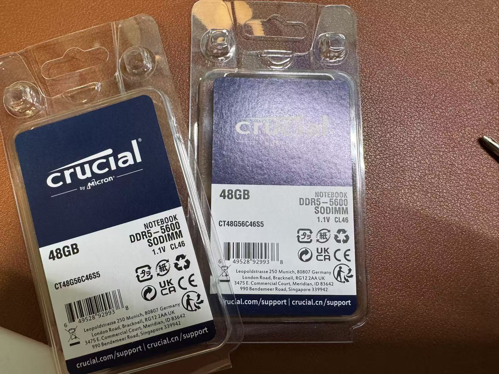

 楼主| 发表于 2025-6-15 12:24 | 显示全部楼层
redog 发表于 2025-6-15 10:45
那就严格按上面的标准来,买两个48G的,弄成96G,我看上面没有单条64G的推荐,万一不支持呢。 ...
到手啦,今晚或者明天装,周末加班中

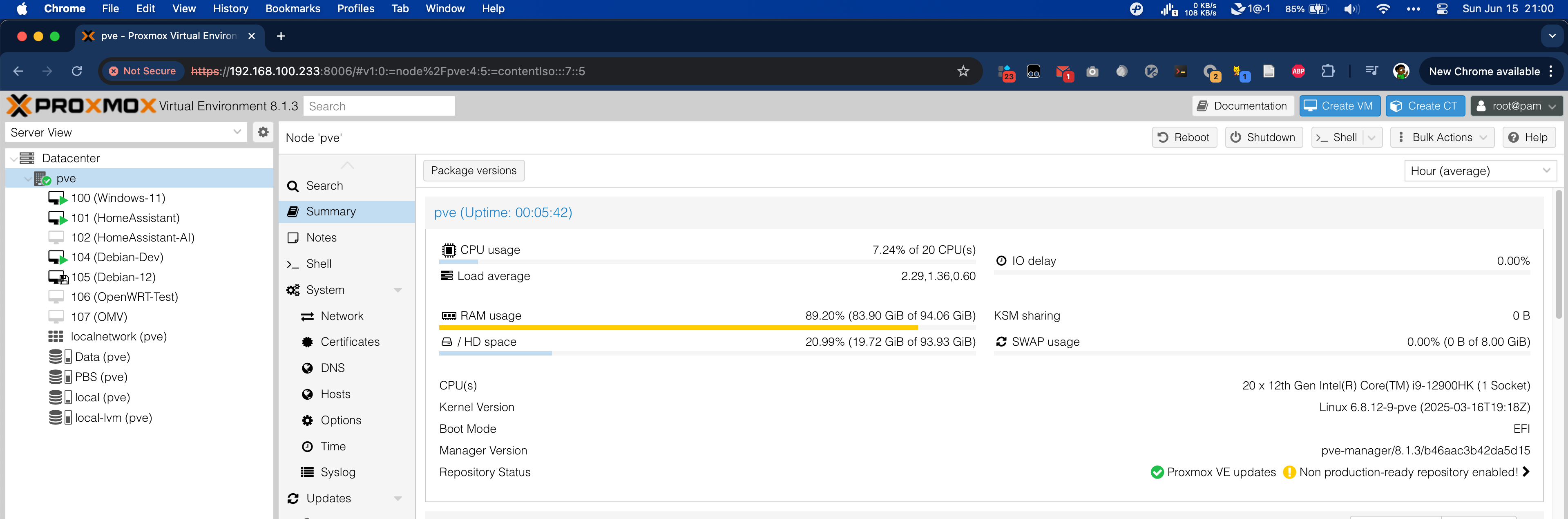

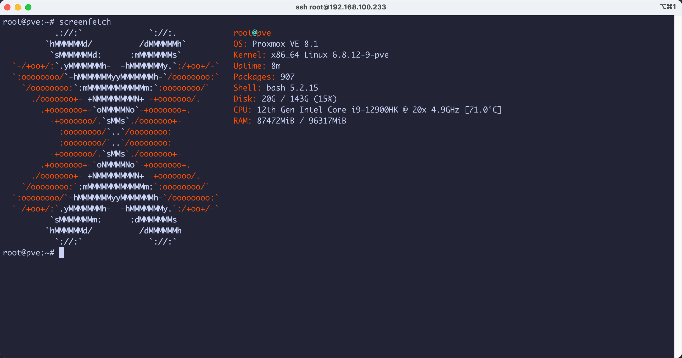

 楼主| 发表于 2025-6-15 21:05 | 显示全部楼层
装上了,目前系统可以正常识别两个 48G 内存条,频率也正常,也能正常分配给虚拟机。稳定性只能多使用一段时间看看了。
感谢大家!
