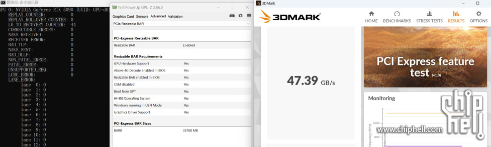

[显卡] 一个推测:50系的问题来源于丐板+Resizable bar。
120G/s本来就是超出理论极限的速率,显然是不可能的
我5090+Z790开resizalbeBAR+pcie5.0测出来也是非常正常的速度(当然因为intel的一个问题,测出来带宽是比AM5平台偏低的,跑4.0也是)
发表于 2025-6-15 11:34 | 显示全部楼层
超过理论数值怎么看都不对 难道开了rbar就能跑超过pcie带宽跑内存带宽去了?
 楼主| 发表于 2025-6-15 11:58 | 显示全部楼层
sak2024 发表于 2025-6-15 09:37
这得看主板标称是4.0还是5.0的PCIE16X。
很多B650和B760因为厂家产品线划分设计为4.0,但50显卡插上去还是 ...
这丐板没标称5.0,PCIE槽都是普通插针而不是SMT,但PCIE模式选AUTO,显卡就是5.0状态。
然而。。
4.0开BAR也会导致测出120G带宽+PCIE错误。
不开BAR的话,无论4.0还是5.0都是正常带宽+没错误。
4.0测出27G,5.0测出57G。
 楼主| 发表于 2025-6-15 12:02 | 显示全部楼层
Illidan2004 发表于 2025-6-15 11:34
超过理论数值怎么看都不对 难道开了rbar就能跑超过pcie带宽跑内存带宽去了? ...
内存带宽也没120G吧,单DIE的AMD,还被FCLK卡着,实际带宽能有30G么。。
