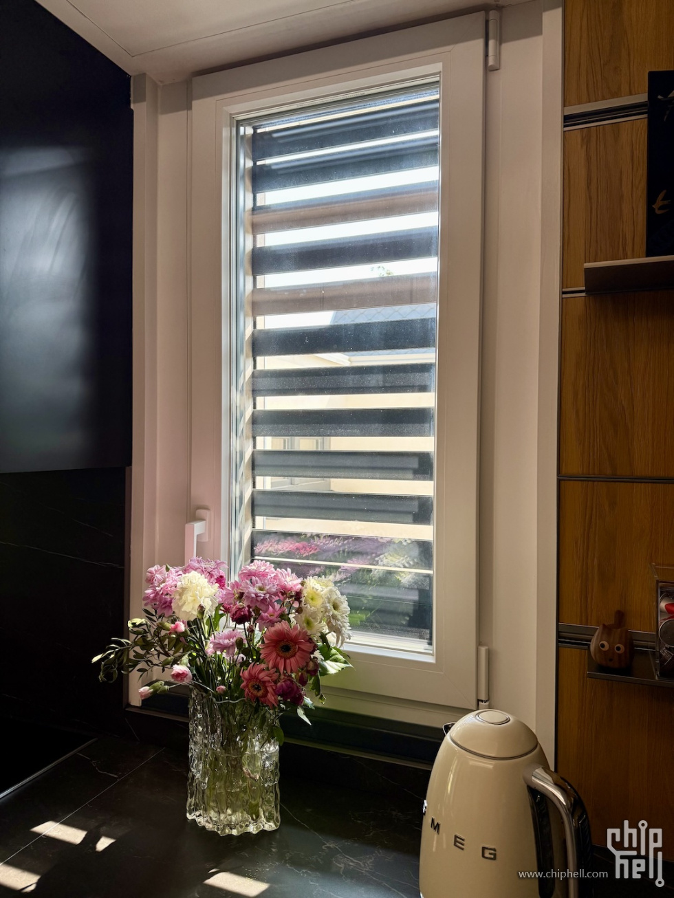

厨房这边日照太厉害了,我只能半放下卷帘拍照,否则一片死白。
系统窗是三层玻璃PVC结构,室外部分需要防止紫外线导致PVC发黄变形采用了铝合金包边。
