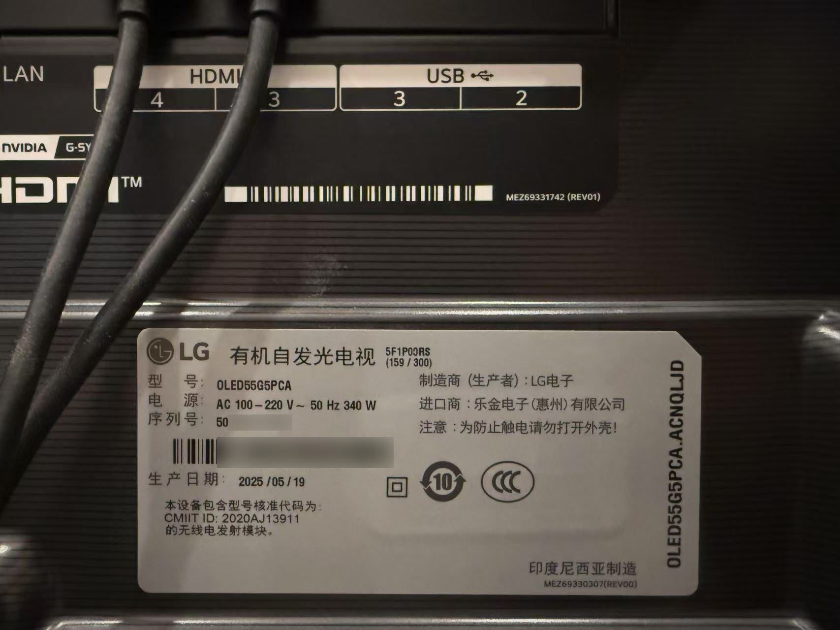

1) G5和G4一样是印尼生产进口, 55"净重略有减少只有16.8KG, 整机最大功耗降低到340W, 能效比有不少提升

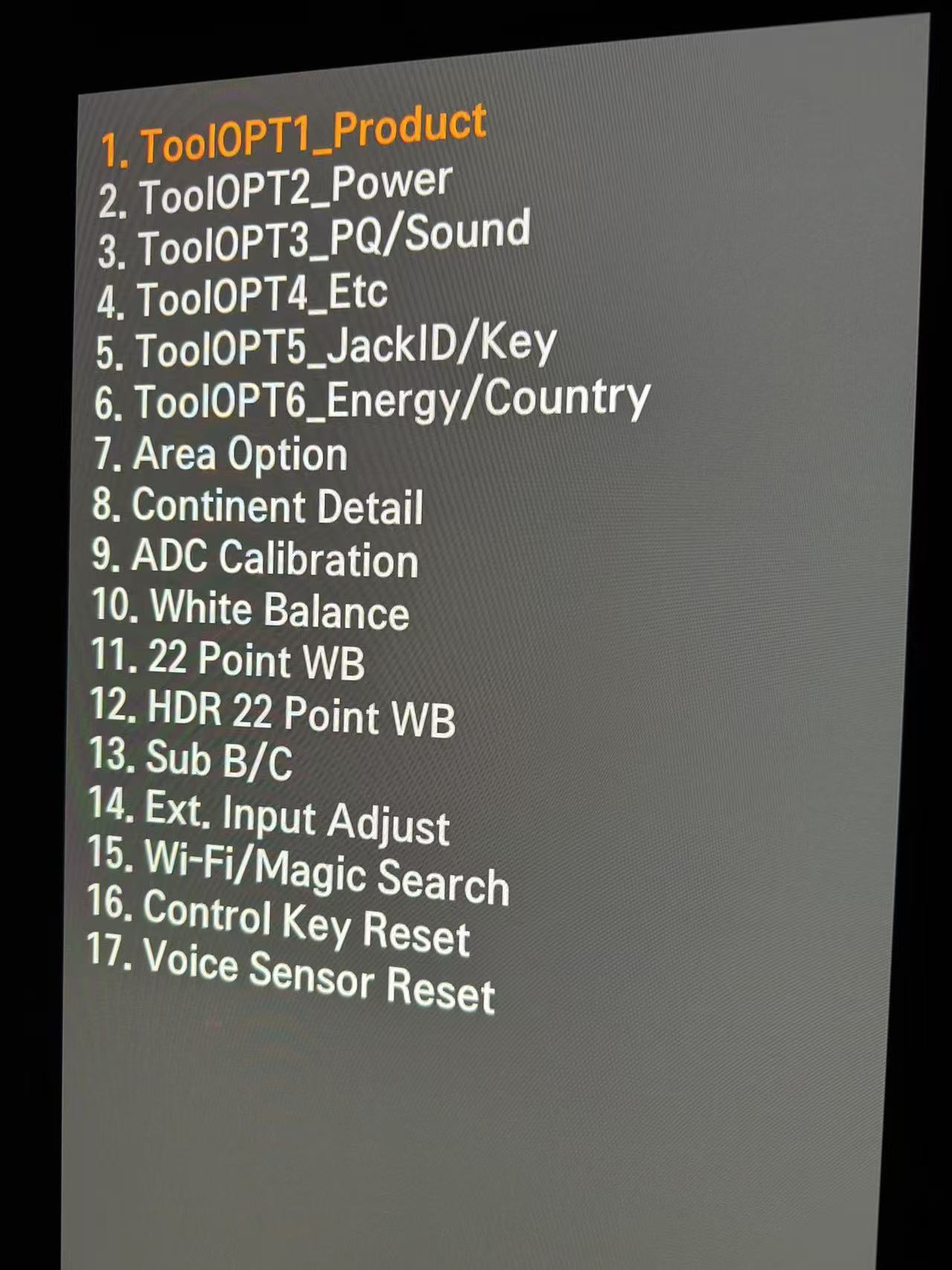

2) 自从23年款开始, LG默认将完整版工程菜单入口进行了关闭, 无论你点击Adj还是Instart都会进入同一个比较初级的工程页面
有以下几种办法可以重新开启完整版工程菜单
a) 安装LGTVCompanion, 自动或手动输入电视机IP进行连接, 然后在CMD中输入以下命令, 弹出时输入0413即可
  1. cd /d c:\Program Files\LGTV Companion
  2. lgtvcli.exe -settings_other "{"svcMenuFlag": false}"
  3. "LGTV Companion.exe" -button IN_START
复制代码
b) 下载ColorControl, 但此软件对新机型支持较慢, 这种情况下只能做一些工程设置但看不到"Enable Full Service Menu"这个选项
c) 高阶用户可以用bscpylgtv, 直接底层走命令行进行关闭TPC/GSR等操作

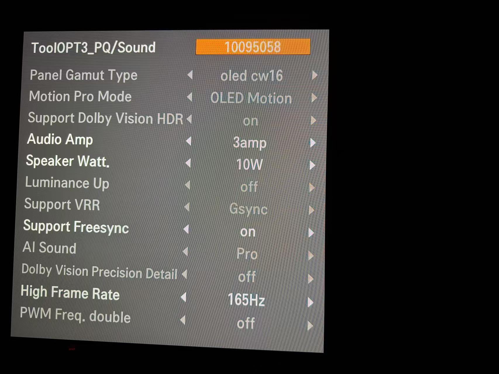

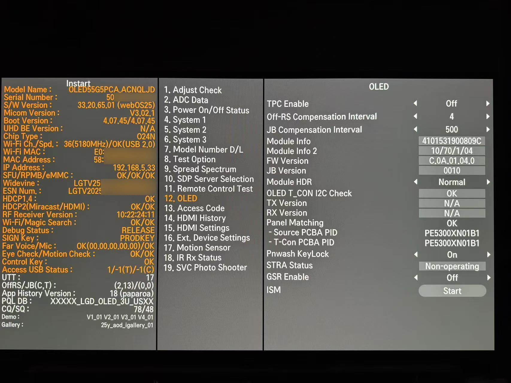

解锁后可以看到完整的Adj菜单, 其中包括产品信息, 区域, 白平衡等
完整的Instart菜单, 可在OLED分页查看详细面板数据, 开关TPC(ASBL)和GSR(ANSD)
对比近三代G系列面板, 可以看到SOC相比G4小幅迭代, 面板确实是完全不同了
G5 55" SOC O24N, Module 10/70/1/04, FW C.0A.01.04.0, JB 0010
G4 55"
SOC O24, Module 18/00/1/04, FW C.0A.00.40.0, JB 0008
G3 55"
SOC O22N, Module 18/00/1/04, FW C.07.01.0A.0, JB 0005

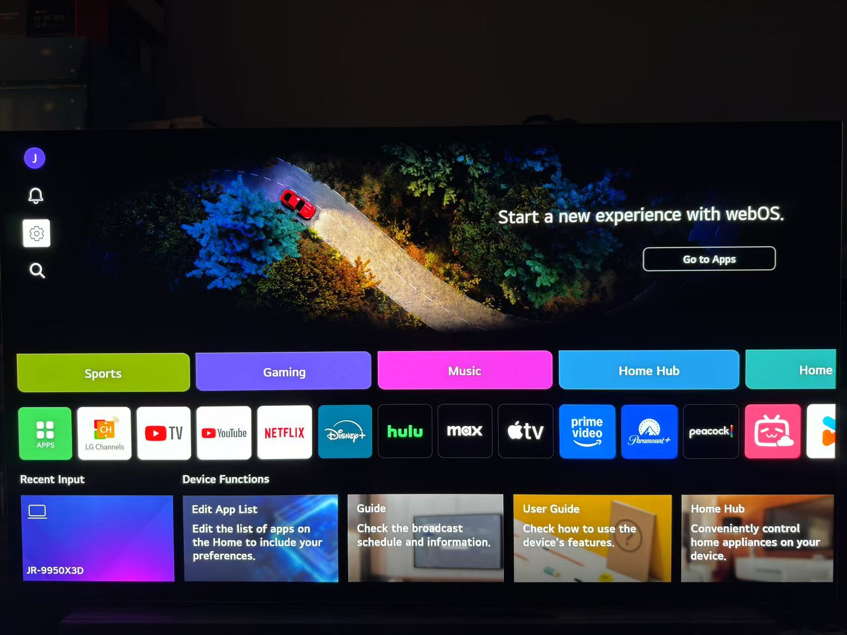

3) 换区, LG在简单工程模式下保留了区域选项, 不过我去年G4换到英(欧)区下了几个APP后发现无法再切换, 因此建议换美区
至于webOS App还是众所周知的操作, 初装先在国区下载几个要用的App, 换到新区后可以继续共存使用

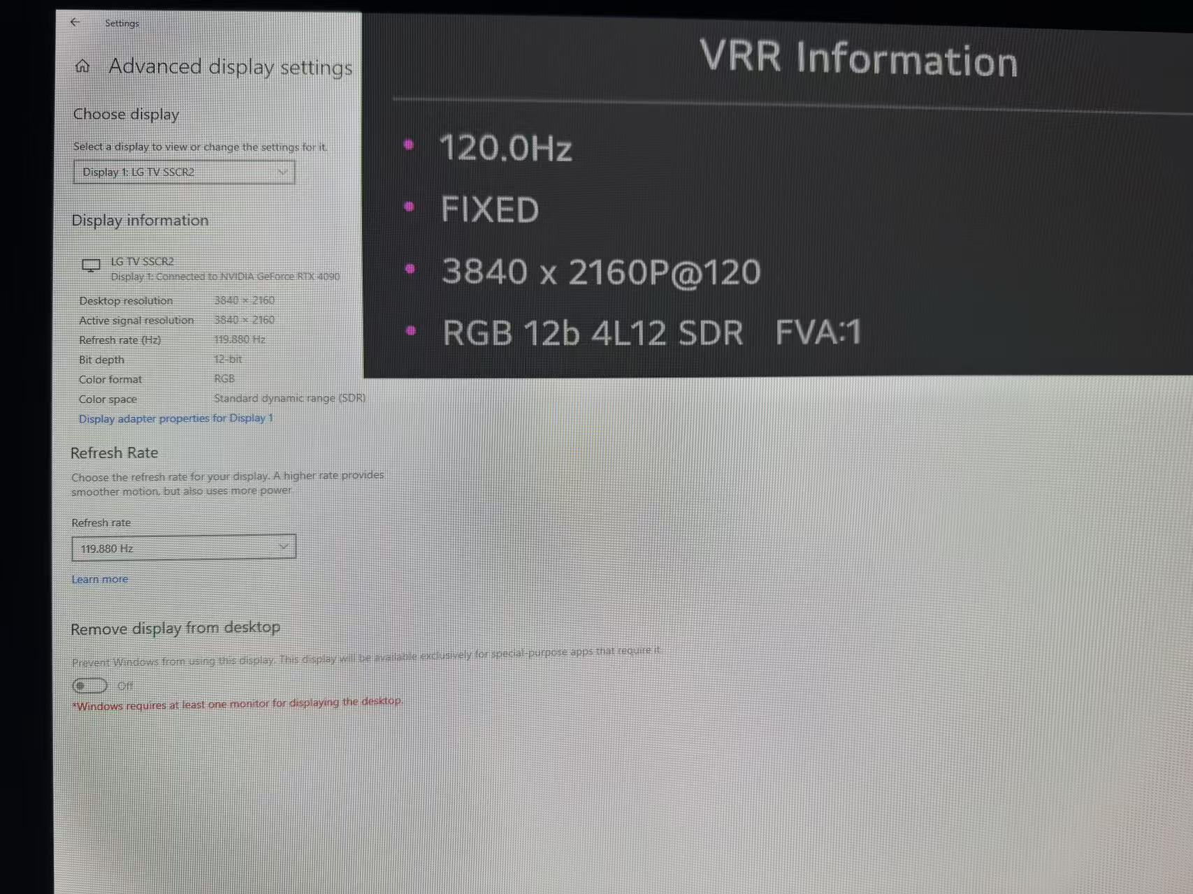

b) VRR信息: 多年来一直是绿色键7次, 这次取消彩色按键后, 遥控器上完全没有映射, 甚至连工程遥控器也无法激活

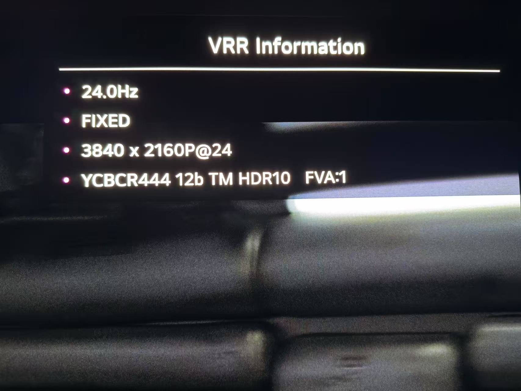

解决办法: 手机下载LG ThinQ App, 用里面的移动遥控器, 或者继续用上一代的旧遥控器, 后者不排除极少功能在新电视机上不适用

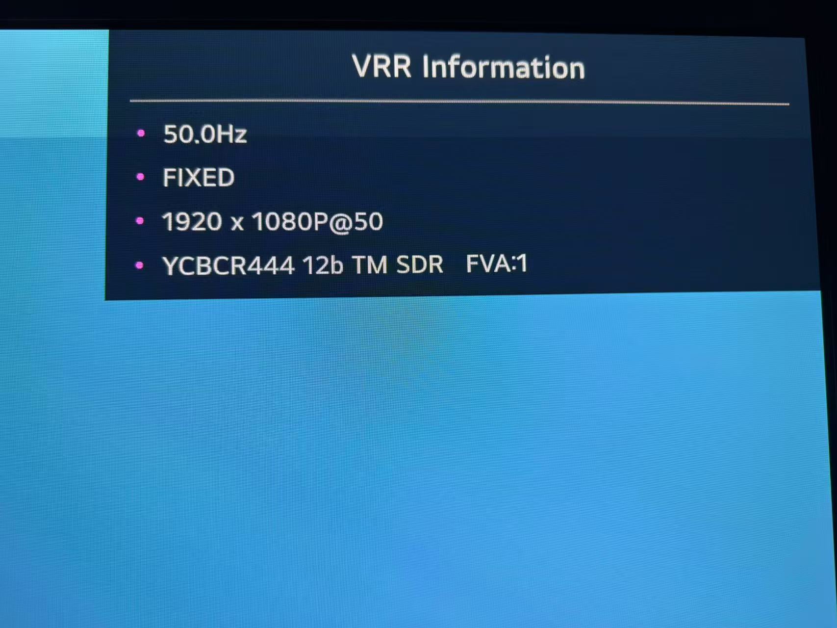

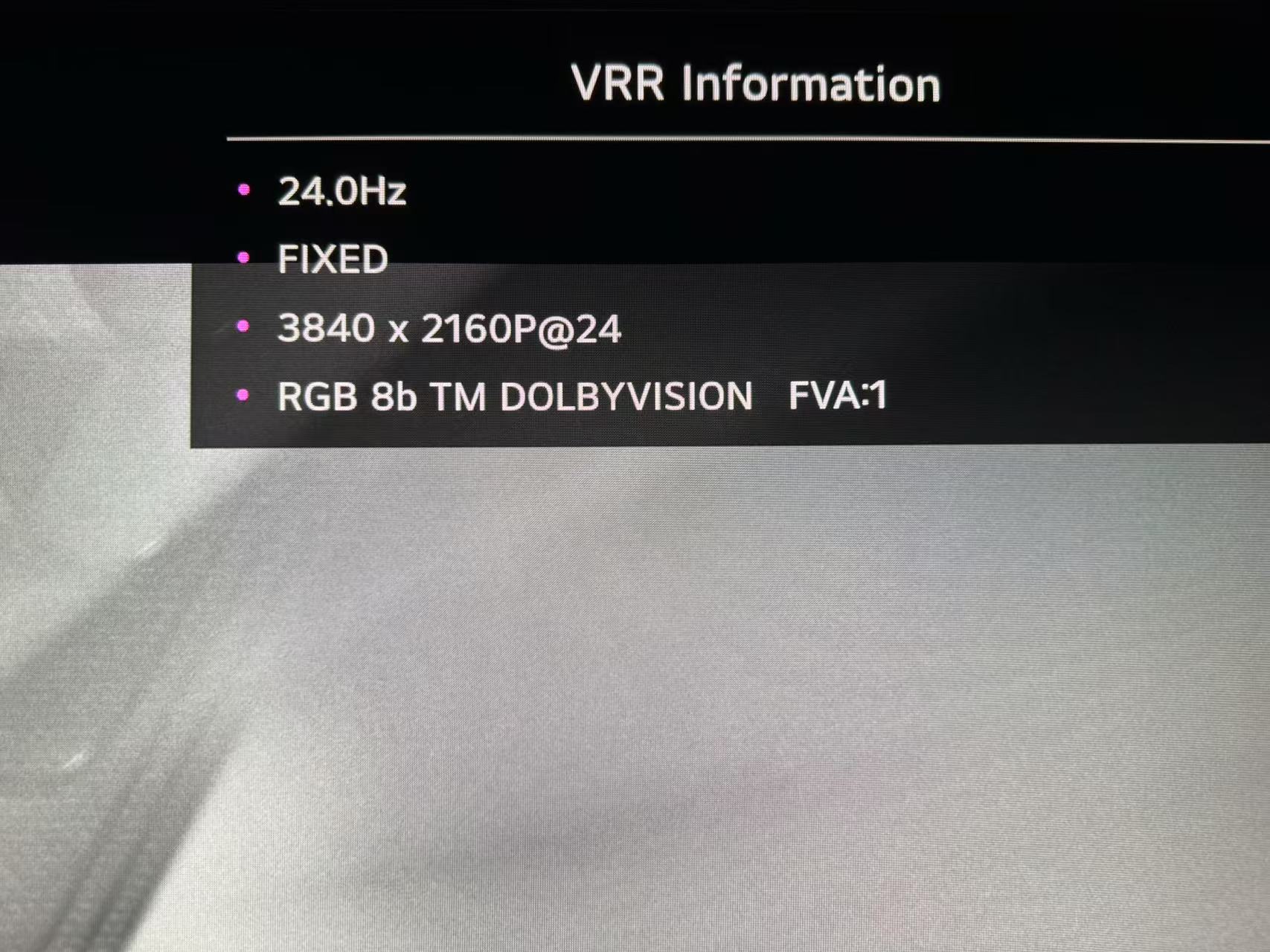

从VRR信息里可以看到, 今年信号连接新增了减少延迟的FVA"1(Fast VActive)显示也就是QTS(Quick Frame Transport)
连接UDP-203时显示TM(DS) SDR/HDR10/DV FVA:1
连接12bpc/120Hz PC时显示12b 4L12 FRL(Fixed Rate Link) SDR/HDR10 FVA:1

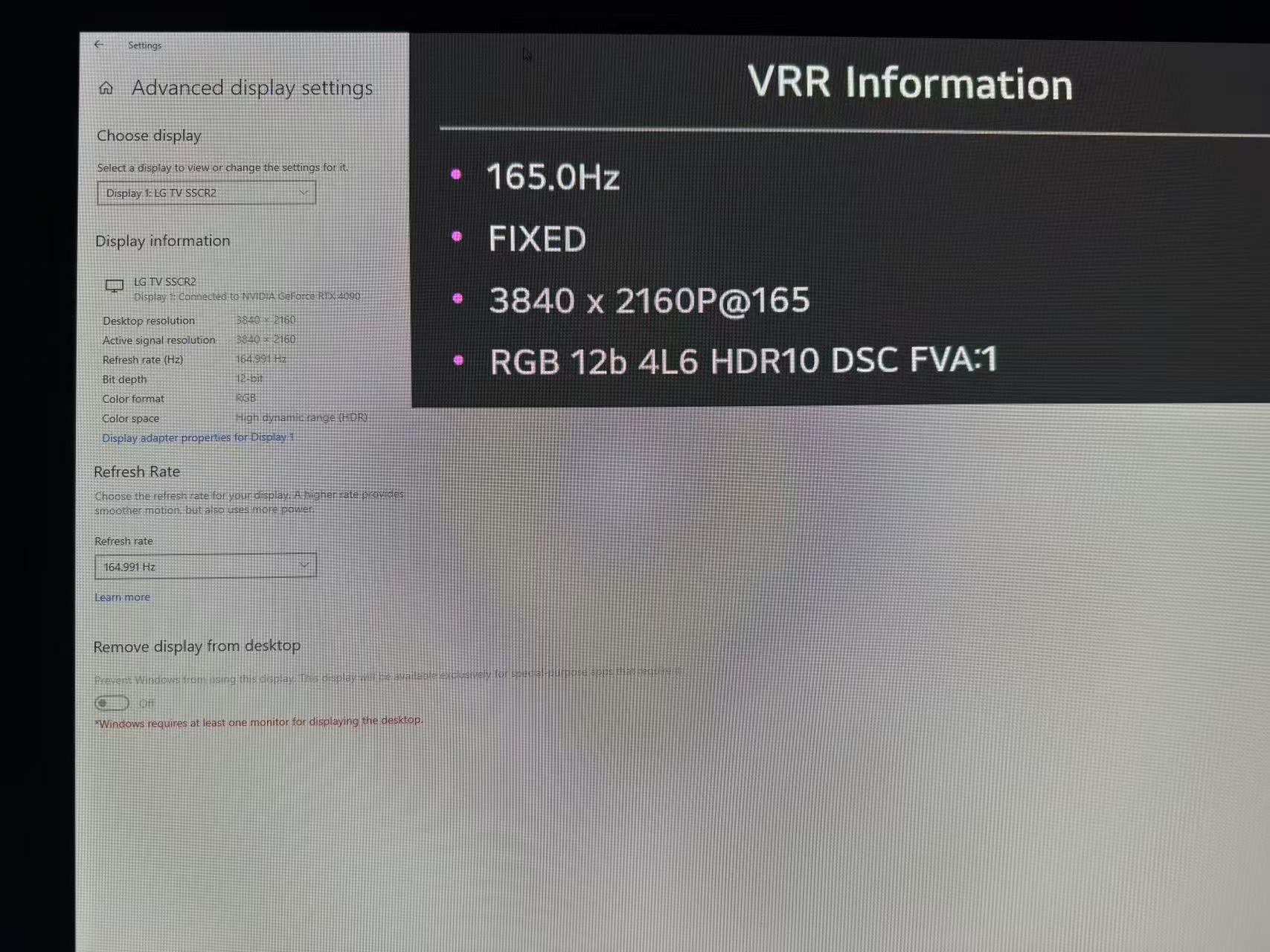

此外, G5的165Hz最高帧率导致144Hz选项被删除, 而165Hz在任何情况下都需要DSC才能运行
这也导致无需DSC的10bpc/144Hz只活了一年, 对部分追求144高刷的PC游戏用户来说是一大退步

165hz ycbcr444 8bit也要dsc?
lg电视连pc的时候10/12bit其实是没用的,woled的原生灰阶过渡不行,都需要n卡的temporal dithering
设置8bit的时候会自动开,10bit要手动用color control开

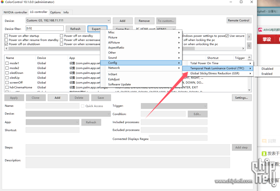

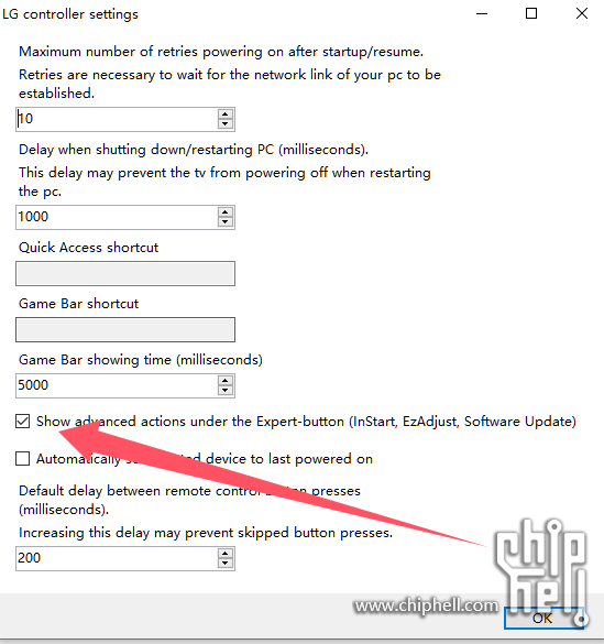

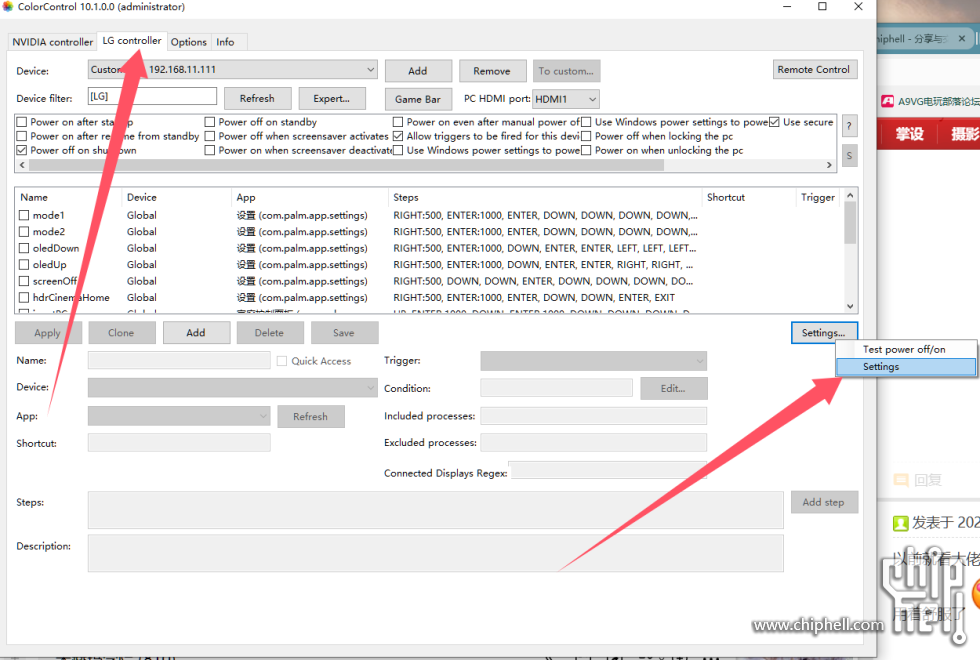

以前就看大佬的帖子用C1,前两天换了G5还在发愁没法关闭GSR和TPC,用一会屏幕亮度就自动下降,后来通过ColorControl关闭了这俩东西,现在用着舒服了
没看到大佬说ColorControl关闭这俩东西的办法,我这里补充一下:
如图操作即可

修正下 用LGTV Companion解锁命令应该是
  1. LGTVcli.exe -settings_other "{\"svcMenuFlag\": false}" device1
复制代码
看到下面信息是正常的
{"Device1":{"info":"Cannot relay luna response."}}
然后再
  1. "LGTV Companion.exe" -button IN_START
复制代码
Password 0413
