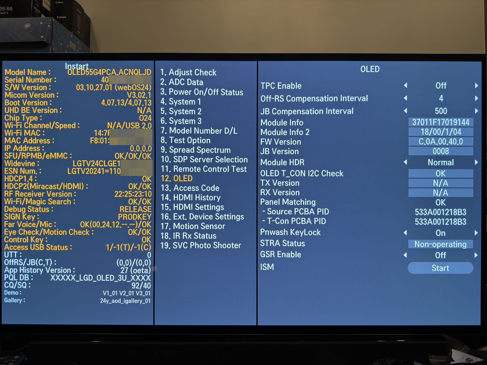

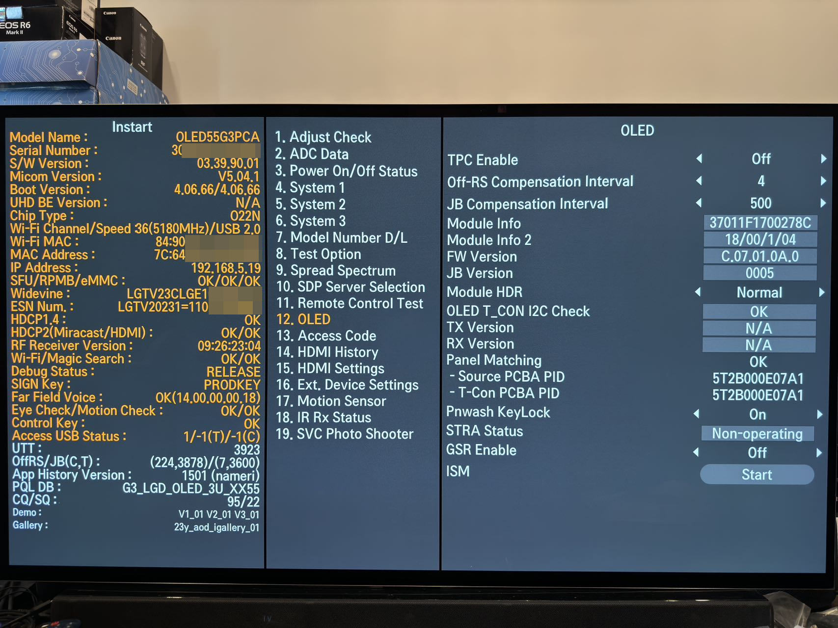

喜闻乐见的Full Service Menu识面板时间, 可以联动之前C2/C1的帖子https://www.chiphell.com/thread-2411724-1-1.html
G3 55" Module 18/00/1/04, FW C.07.01.0A.0, JB 0005
G4 55" Module 18/00/1/04, FW C.0A.00.40.0, JB 0008
无论从Module Info还是Module Info 2上看, 面板硬件上都属同一代, 今年的性能提升主要还是靠SOC芯片和固件

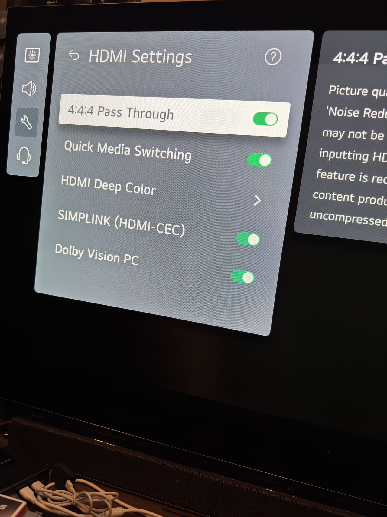

三个新增的主要设置
Dolby Vision PC, 对主要用madVR Passthrough的用户来说起反作用, 而且PC上看HDR一般以预览为主, 主要时间还是交给碟机和ATV 4K

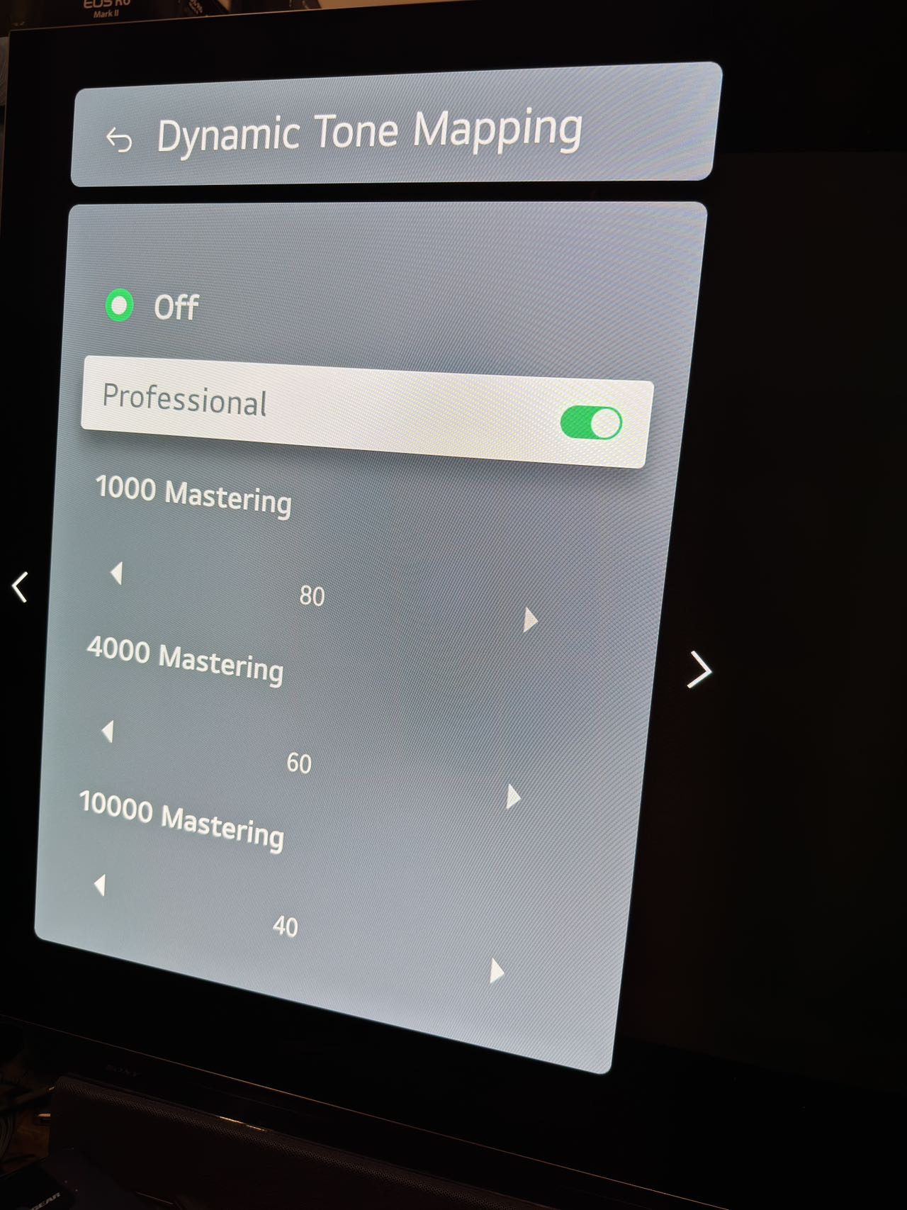

Dynamic Tone Mapping下的Pro设定(色调映射曲线), 主要适用场景是游戏环境下HDR的亮度和细节之间的平衡
LG相当于把Calman校色软件的部分功能直接给你玩, 100=Clipping(无色调映射), 数字越低则越早Rolling Off
举个极简例子, 假设G4内部设置峰值亮度为1500Nits, 那4000 Mastering(LG默认曲线)设50意味着电视机会从750Nits开始Rolling Off以保留高光细节

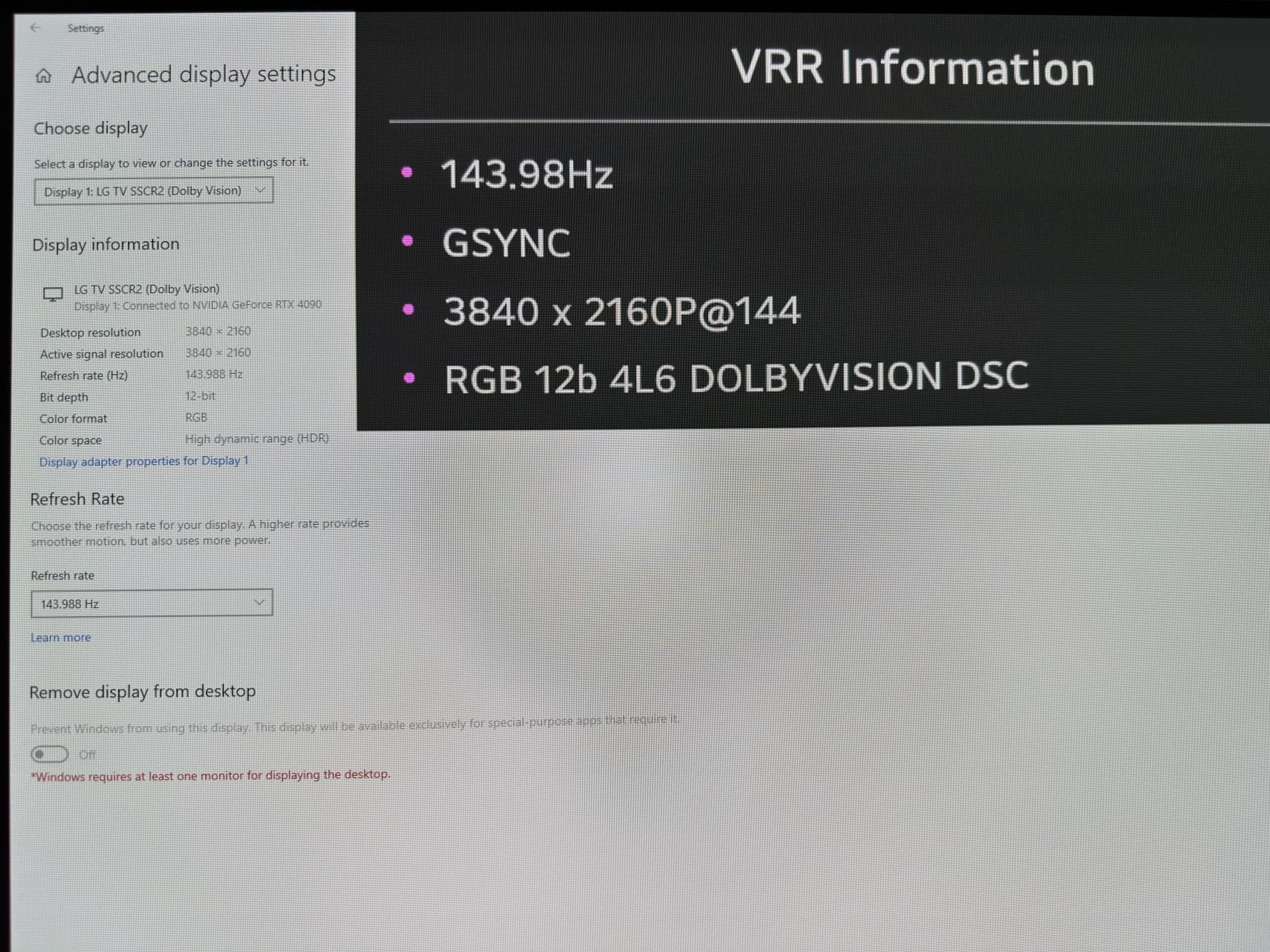

一个有意思的细节, Windows设置中不像120有120Hz和119.880Hz可选, 144只有143.988Hz, 并没有144Hz整数帧率
2160p/143.988Hz/RGB/12bpc, DV/HDR10/SDR下开启12bit都会因带宽不足变成4L6 24Gbps DSC

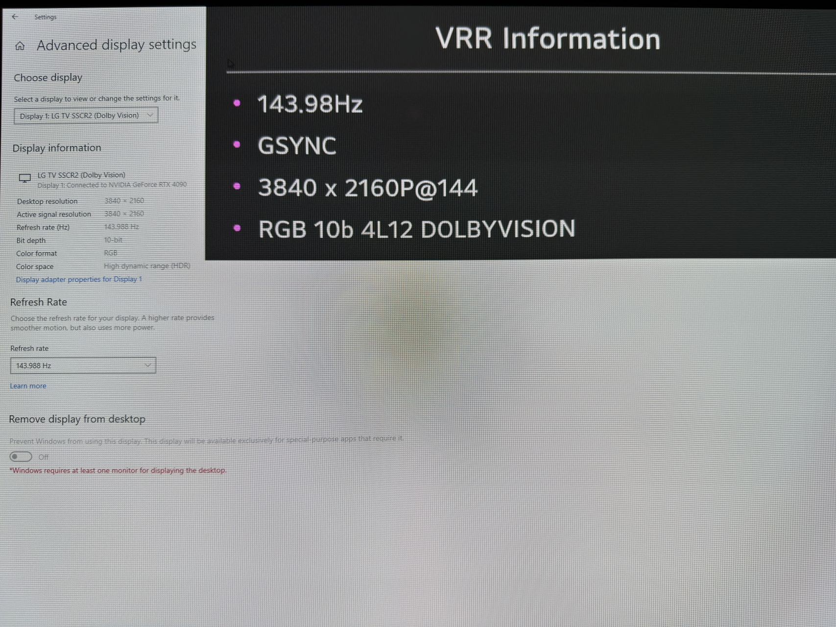

2160p/143.988Hz/RGB/10bpc, DV/HDR10/SDR都可以完美4L12 48Gbps, 游戏场景设置
2160p/120Hz/RGB/12bpc, DV/HDR10/SDR 4L12 48Gbps当然没问题, 看片场景设置119.880Hz(可以整除23.976Hz和59.940Hz)
嫌麻烦的也可以所有场景下10bpc, 毕竟电视机面板只有10bit(具体Processing可能是12bit甚至16bit), 使用12bpc更多是为了纠错冗余
