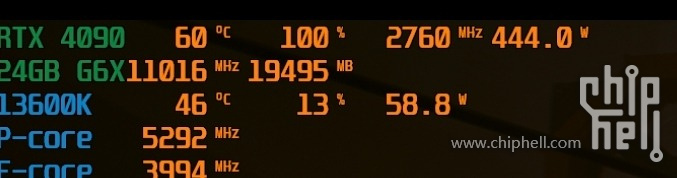

不一样的 4090跑甜甜圈 450W可以顶满 但是玩游戏 也就300出头
说明你玩的游戏压力小了
发表于 2025-6-21 20:27 | 显示全部楼层
生化8真的可以跑满450W
我记得4090水神不是也可以到600W吗

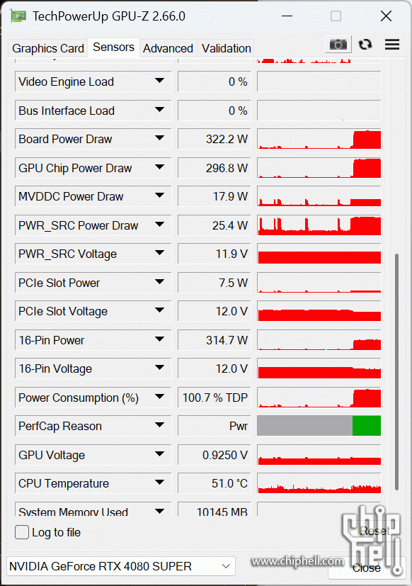

吓得天天折腾的老头赶紧测试一下,不知道拔插了多少次,没有100次也有80次

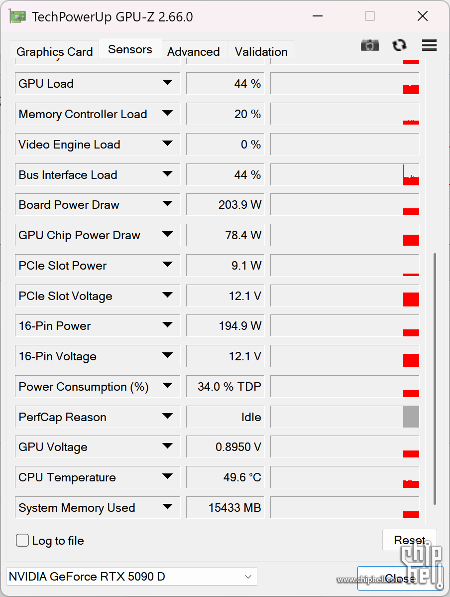

那我这个12.1V,是不是很安全
老哥的4080S不用担心哈

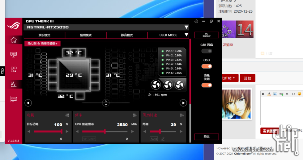

只插了一次,没拔过,按照理论上来说,不可能6根电阻都一样,我这边6条里一条比其他5条低1安倍满载,手摸了下线不烫。噢对了,和大家说一个恐怖的事情,电源随机送了2根12V6线,我没敢用。用的是夜神附送的专4个6pin线。为什么不敢用呢,我就劝大家拿到线看看吧,别迷信品牌线了。先拿到手看看,就说我拿到这个随电源送的12V6线,其中一个端子是可以用手拔出来的。我没说错,我上电前不放心仔细看了12个端子,正好发现有一个端子没完全顶到位,塞了下,顶不进去,往后一拔就轻轻的一下就拔出来了。当然我旋转了90度重新插进去能归位了,也别指望我再用这种线了。如果我没看这个线的端子质量,这块夜神也就寄了

只插了一次,没拔过,按照理论上来说,不可能6根电阻都一样,我这边6条里一条比其他5条低1安倍满载,手摸了 ...
你这截图跟我摸过的夜神+振华1200w白金原装线的差不多
这个振华的线第一次的我感觉不太行(这里发过帖)后来走售后给换了个根
线材问题在保的话建议直接售后下。

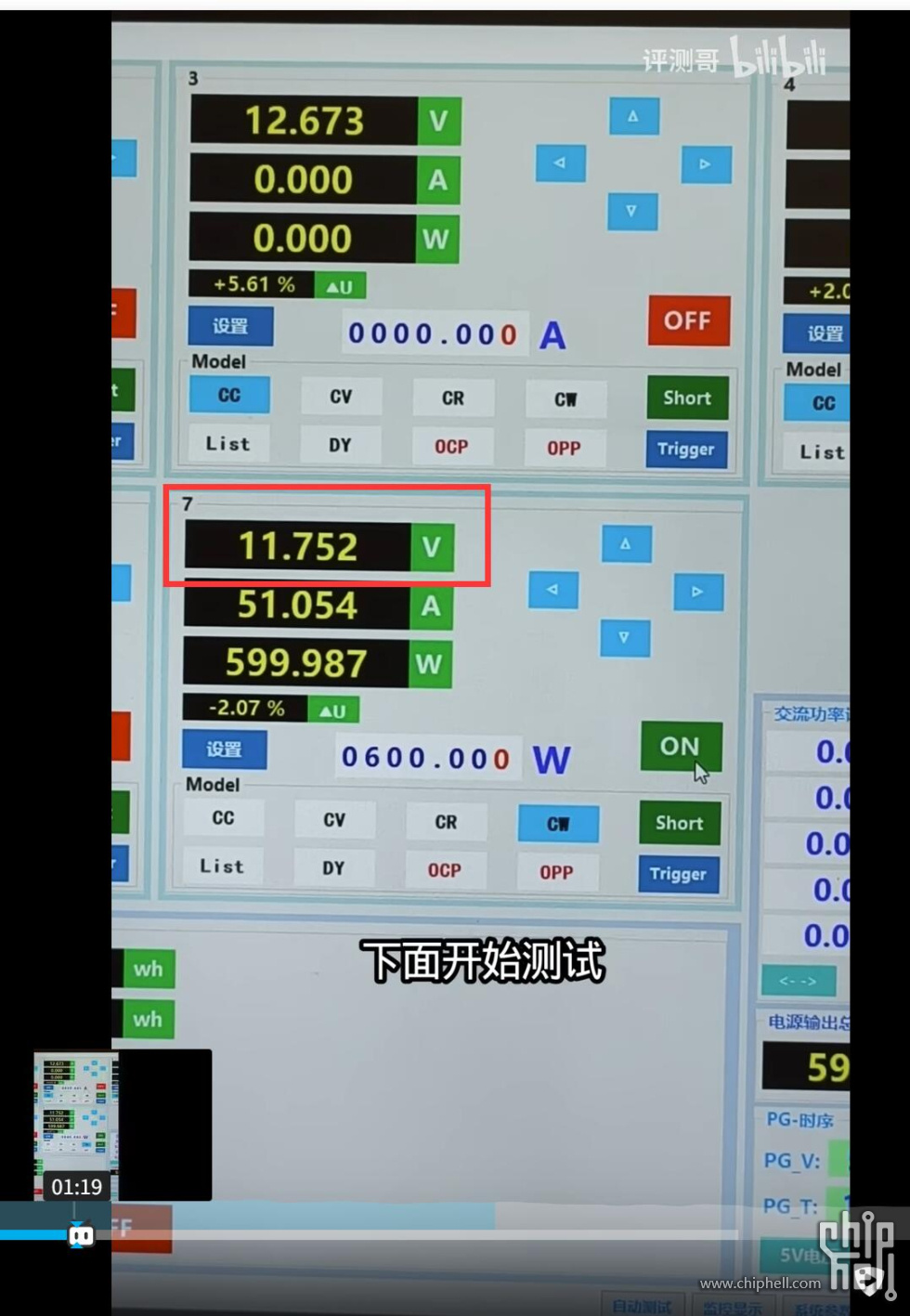

 楼主| 发表于 2025-7-9 20:49 | 显示全部楼层
https://www.bilibili.com/video/B ... 921531f547fa64fb637
PCIE5.0这接口本来就容易烧显卡,还缩水?怎么想的
注意:12V压降到11.5,接口温度70度!!

hred9D 发表于 2025-7-9 20:49
https://www.bilibili.com/video/BV1kWgkzAESU/?spm_id_from=333.337.search-card.all.click&vd_source=b45 ...
看他视频他手里最好的线测试也四舍五入11.8V
所以论坛里之前看到11.8V就担心环线的确实多虑了。

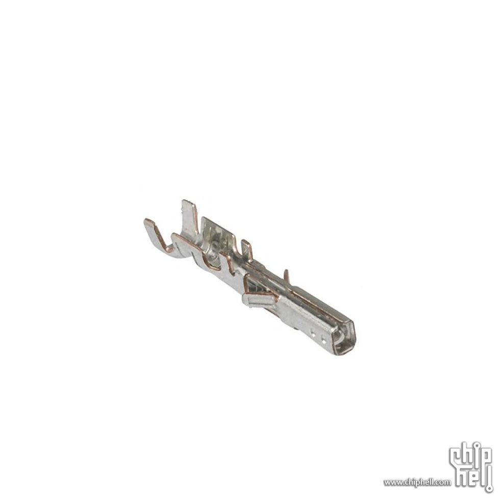

哪一家的母头端子料最厚&接合面积最大呢?
