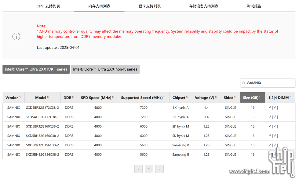

我想照着QVL来买,发现微星QVL新乐士只有这几款

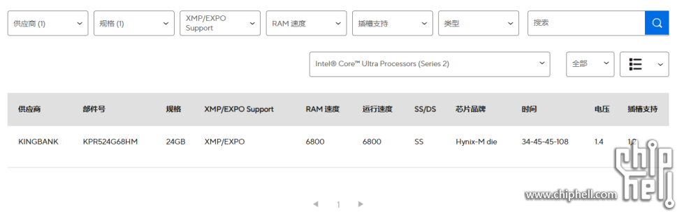

问了京东华硕说不在列表,问了金百达说支持,是金百达48GB(24GBX2)套装 DDR5 8000
发表于 2025-6-24 09:06 | 显示全部楼层
microka 发表于 2025-6-24 08:58
默频多少,XMP多少
默频4600,XMP自动
发表于 2025-6-24 09:21 | 显示全部楼层
kencoll 发表于 2025-6-24 09:05
问了京东华硕说不在列表,问了金百达说支持,是金百达48GB(24GBX2)套装 DDR5 8000 ...
https://www.asus.com.cn/motherbo ... IME-Z890M-PLUS-WIFI
看了,华硕QVL金百达24G就只有这一款,也只兼容XMP6800
发表于 2025-6-24 09:56 来自手机 | 显示全部楼层
microka 发表于 2025-6-24 09:21
https://www.asus.com.cn/motherboards-components/motherboards/prime/prime-z890m-plus-wifi/helpdesk_ ...
这样看起来,金百达的内存这套内存确实不兼容
