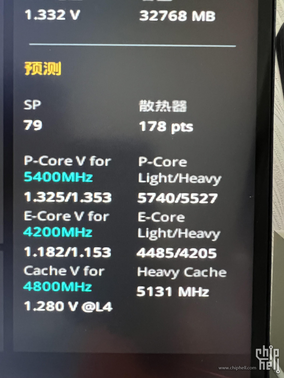

 楼主| 发表于 2025-6-25 17:37 | 显示全部楼层
更新80分的13700k,硅渣好像也还可以

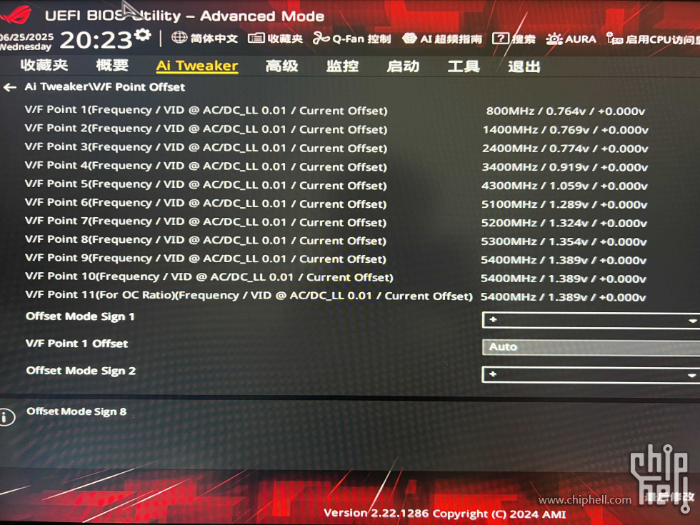

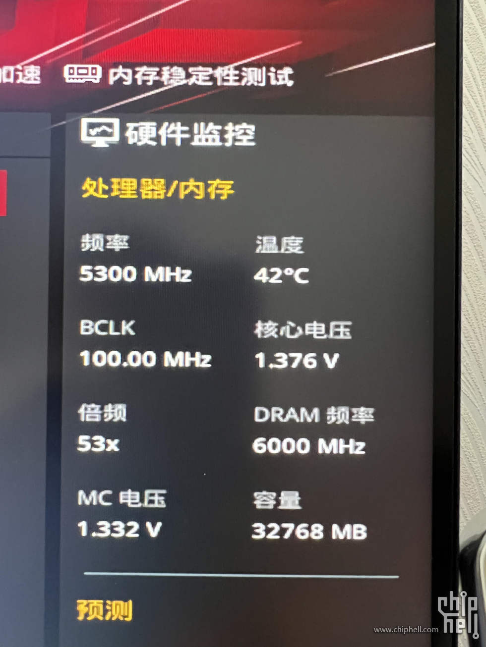

同楼主13700K 我这也是大雷吧 前面说的都这么低吗?V/F Point出厂默认写入的设置,5.3G要1.354V
