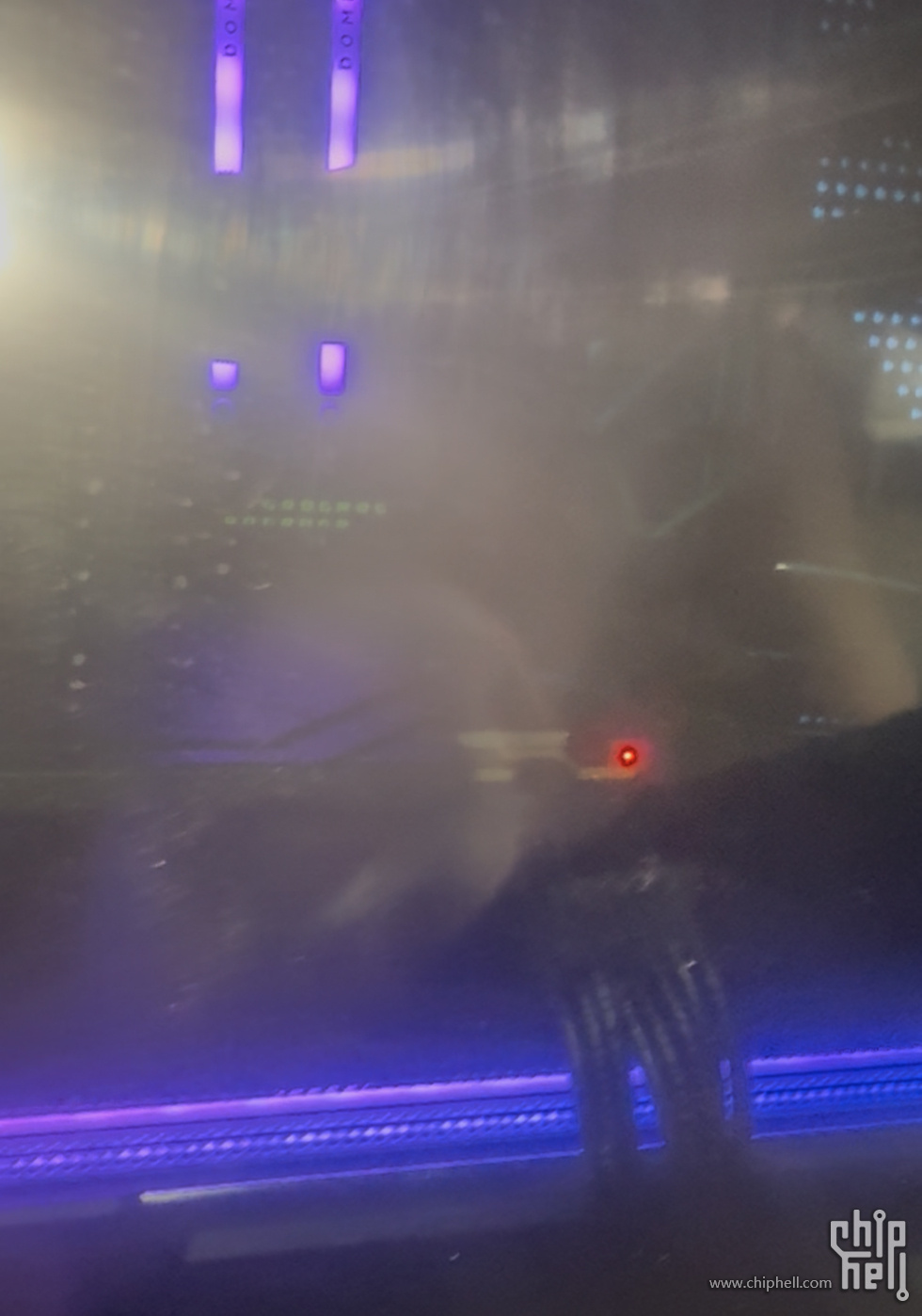

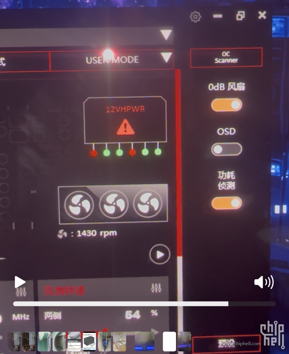

前几天 买了夜神5090 突发奇想的下了个GPU TWEAK 好家伙 电流不平衡 红灯闪 电源 雷神2 1200W
后面联系华硕 说有这个问题 给我重新发了根双8转16的线 换了以后 问题依旧 随后申请售后了
小垃圾 ROG电源
又把我N年前买的海盗船1200AX掏出来 接上 好嘛 不看不知道 后面附视频

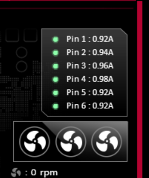

这张图是海盗船电源+海盗船双8转16的线截图 看看 那么均匀
之前华硕的 1 3口0.7 0.6 其余4个 1.4
都是待机状态
