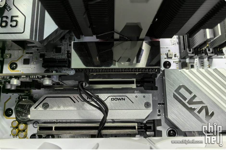

一头大向 发表于 2025-7-16 11:36
我是4槽的主板,内存插的2~4槽位。
另外仔细看看图,我下部机箱风扇,从机箱外直接抽的冷风分流一部分直 ...
把热的那条单独插到第四槽看看

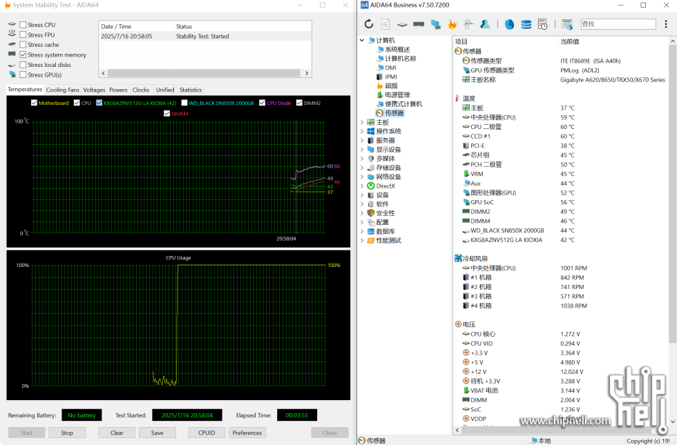

发表于 2025-7-16 17:11 | 显示全部楼层
基本没差异,但是我烤机能到58-60度

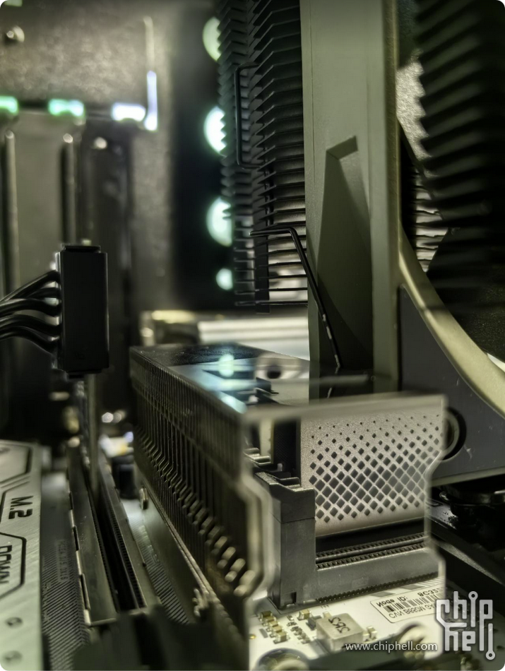

发表于 2025-7-16 18:03 | 显示全部楼层
这个导流罩能降多少?貌似对南桥也有效果?

 楼主| 发表于 2025-7-16 20:56 | 显示全部楼层
微臣辜负众望 发表于 2025-7-16 13:20
把热的那条单独插到第四槽看看
原来就是插在4槽,换到2槽也是一样,看起来跟位置没啥关系
 楼主| 发表于 2025-7-16 23:30 | 显示全部楼层
对SSD效果好,我是用的热管散热器,可以低5度左右,南桥也差不多能减3~5度

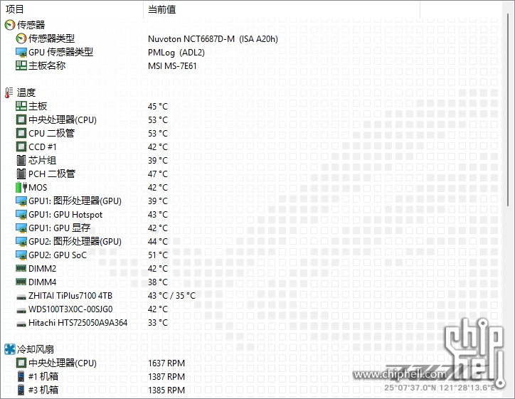

发表于 2025-7-20 02:47 | 显示全部楼层
https://www.chiphell.com/thread-2695398-1-1.html
这是我的温度,接近80

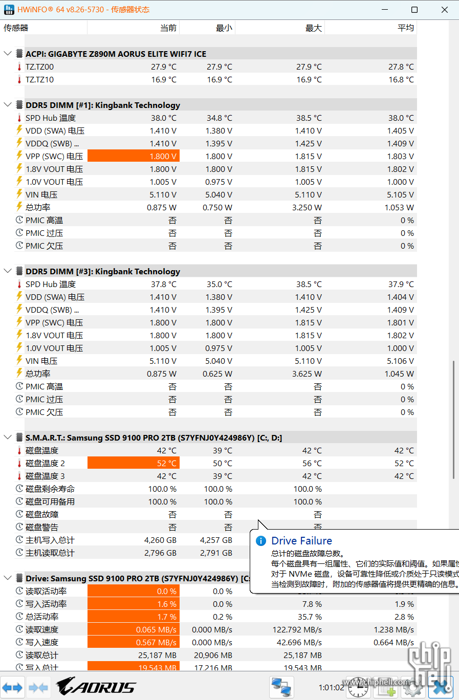

发表于 2025-7-20 03:14 | 显示全部楼层
我的38和42的区别。芝奇的焰光戟(不知道是不是这么个叫法)32X2 6000C30条。

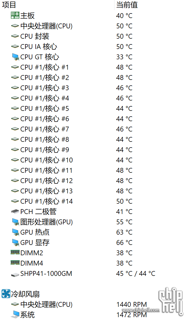

发表于 2025-7-20 09:03 | 显示全部楼层
看了帖子转头看了下自己的两条内存,温度居然是完全一致的嘿嘿
