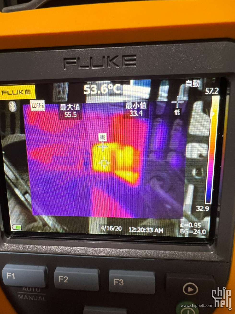

我自己也是4090换5090D
只能说4090的经验不能拿到5090D看
说实话5090D 600W都有点小瞧他了
我4090刷666W VBIOS的时候 基本上跑满的时候 记得已经撞电压墙了
现在我5090D 刷1200W 800W跑 还是撞功耗墙
可惜我不是xoc 不然直接1200W水冷跑了
5090D超频其实真的挺好玩的
如果你想频率高一些的话 可以刷回最早那几期驱动
问题就是很多游戏黑屏或者闪退 不过跑分还是可以的
不过我实际还是打游戏用 所以现在是最新驱动
刷完1200W vbios之后
最高电压应该1.145? 然後频率最高可以3400+
当然这是低负载情况 而且不稳
然後我这颗大雷 看到群友的xoc 双16pin 1200W跑满
频率接近3500
然後我自己的卡高负载跑到750W+的情况
我记得还是显示撞功耗墙
电压只有1.07-9左右 我的频率平均大概3220?
不过其实温度其实也没啥问题

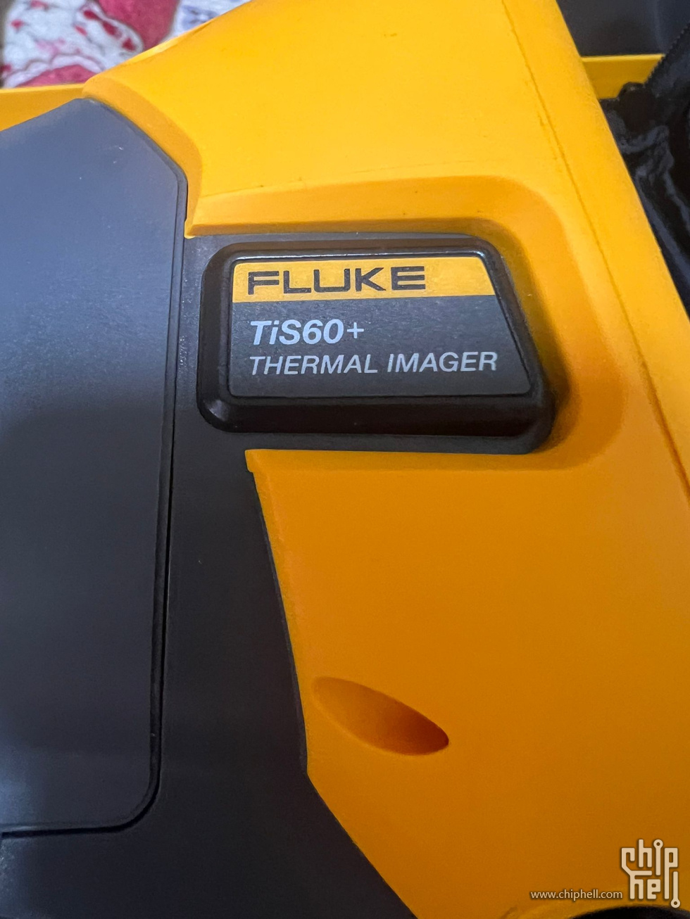

用热成像看卡跑720W半小时
显卡不到80度 接口温度60度左右
[attachimg]114**4[/attachimg]
[attachimg]114**5[/attachimg]
补充一下
红外和实际图形有视差是正常的 实际是有测到的 看红外部分就行
以上仅供参考
