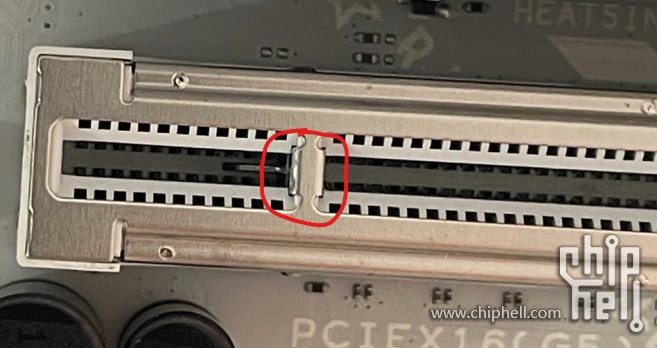

金属块不是说槽子里面的那个,是指图中红圈位置
改良后的应该是没有这个金属连接连接片的

发表于 2025-7-22 10:37 | 显示全部楼层
我买的那块主板那条横梁上面没有金属,和楼上说的一样

 楼主| 发表于 2025-7-23 08:39 来自手机 | 显示全部楼层
改良后的应该是没有这个金属连接连接片的 ...
应该只是把这个连接片改成塑料材质的吧?

发表于 2025-7-23 09:36 | 显示全部楼层
destroypeter 发表于 2025-7-23 08:39
应该只是把这个连接片改成塑料材质的吧?
是直接去掉了这个金属连接片

 楼主| 发表于 2025-7-23 16:11 来自手机 | 显示全部楼层
tiantian80 发表于 2025-7-23 09:36
是直接去掉了这个金属连接片
去掉这个金属连接片,那两头不就相互贯穿了?那还能起到固定显卡的作用吗?

发表于 2025-7-23 16:18 | 显示全部楼层
destroypeter 发表于 2025-7-23 16:11
去掉这个金属连接片,那两头不就相互贯穿了?那还能起到固定显卡的作用吗? ...
插槽里的塑料隔断还是在啊

发表于 2025-7-23 21:01 | 显示全部楼层
你这个没改良
发表于 2025-7-23 21:12 | 显示全部楼层
一者,你这个非改良版,改良版中间的银色加固条去掉,是黑色塑料
